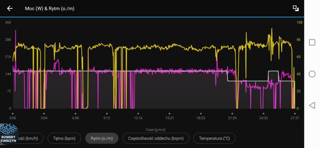

Mikołaj1988 Opublikowano 9 Lutego 2022 Autor Opublikowano 9 Lutego 2022 8 godzin temu, PingNoMore napisał: 530 i 830 mają problemy z gubieniem sygnału z czujników, ale najwyżej na kilka sekund. Najwyżej? Rozumie by na ułamek sekundy że jest to nie zauważalne. Ale na kilka sekund to uniemożliwia normalny trening. Poniżej przykładowy trening z zrywaniem łączności.
