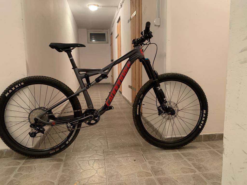

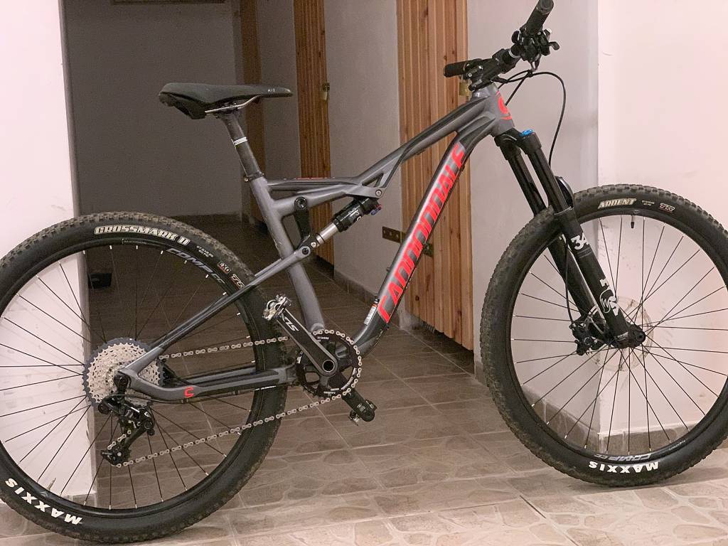

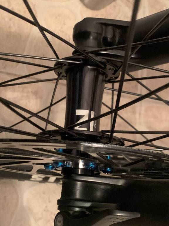

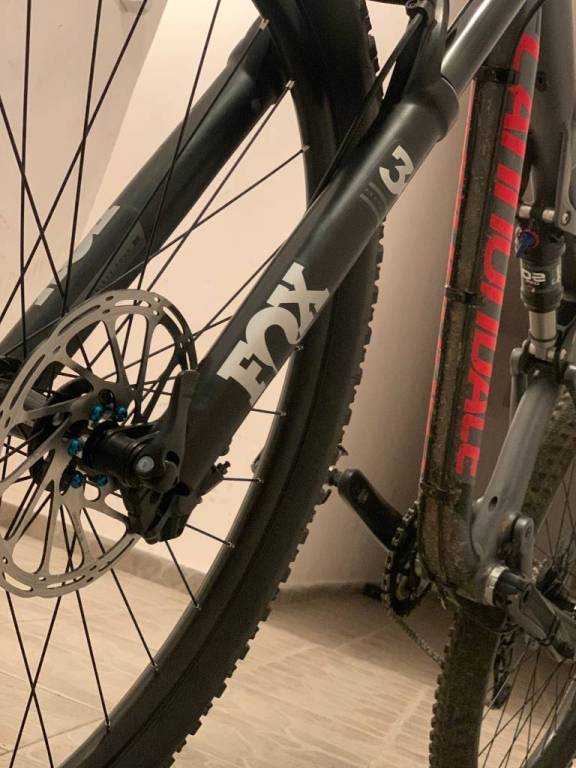

Witajcie, jestem na tym forum od dłuższego czasu, lubię czytać różne opisy rowerków oraz historii z nimi związanych. Tutaj nie będzie historii , poprostu, realizacja ostatniego marzenia jakim było posiadanie full-a. Rowerek wpadł mi w ręce w sumie w dość opłakanym stanie, o ile lakierniczo igła, komponenty umierały i wołały o pomstę do nieba, nawet orginalnej specyfikacji się nie trzymał bo poprzednikowi umarł chyba amor jaki powinien być czy Recon 120 Silver 120 skoku i wsadził w główkę 1,5 cala amora 1 1/8 Epicon-a , w sumie same redukcje pewnie drozsze od niego były. Kilka chwil pomyślunku .. hm... mamy meride dość ciekawie zrobioną brakuje kilku gratów i padła decyzja nad rozbiórką meridy i przekładką
Hobbit rozebrany do nagusa.. to się odrazu zawias przeserwisowało, damper i zaczynamy montaż gratów a że trochę tego w składziku było tak oto powstał mały potworek.
Zaczynamy
Rama : Cannondale Habit 2016r 27,5 rozmiar M

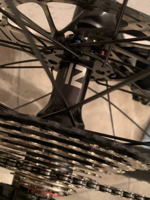

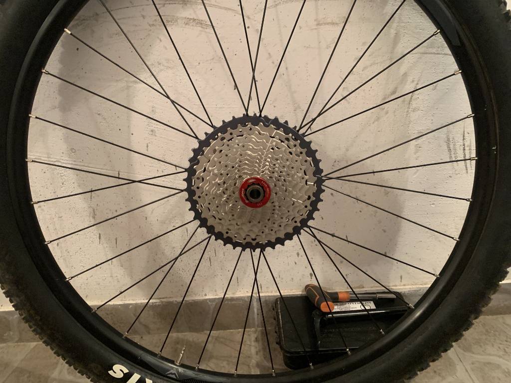

Koła : z fabrycznych kółek poszły z meridy które mi kolega złożył czyli Alexrims + Novatec D791SB i D792SB + 5 gr szprychy HT gumiaki to maxis crosmark2 i chyba maxis ardent 27,5x2,25

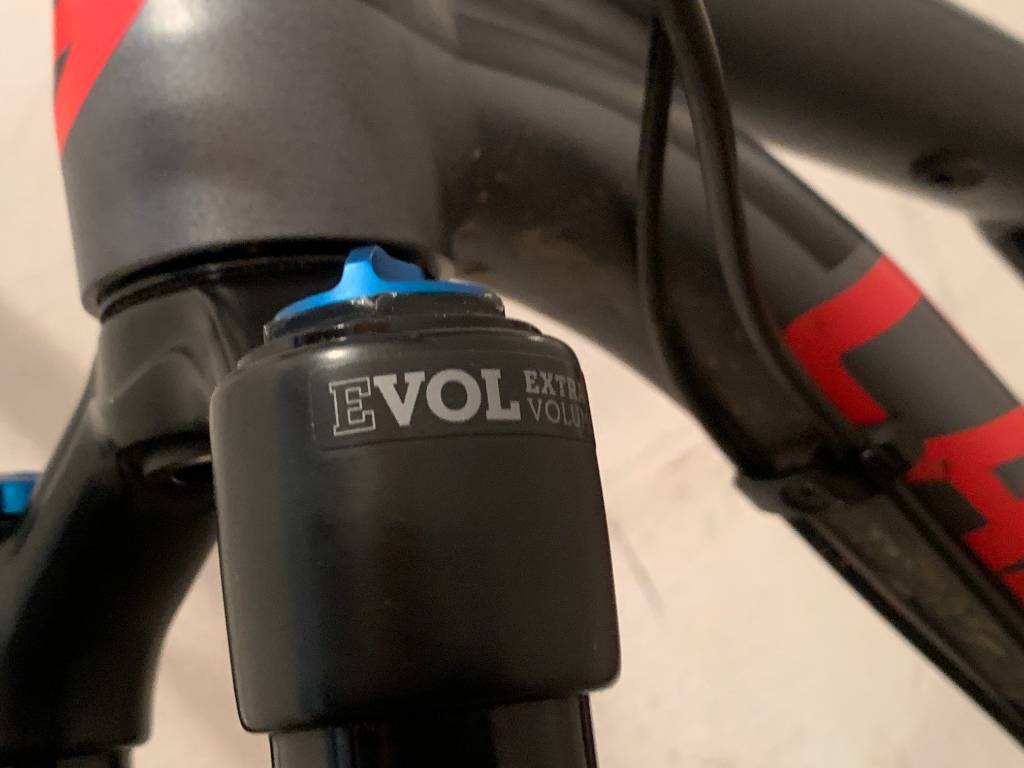

Amorak, tutaj epicon polecial won i najpierw wsadzilem Foxa Float 32 Performance FIt4  100mm , po czym stwierdziłem że jakoś tak mało skoku i dokupiłem Fox-a 34 Performance 140mm
Damper został fabryczny Xfusion 02Pro 120 MM nie zmieniałem chodzi świetnie nie jest zły po serwisie pokazał kły :)

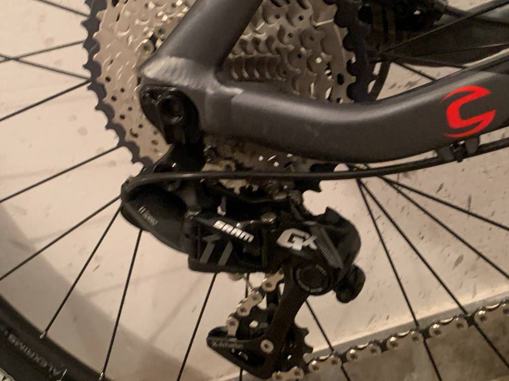

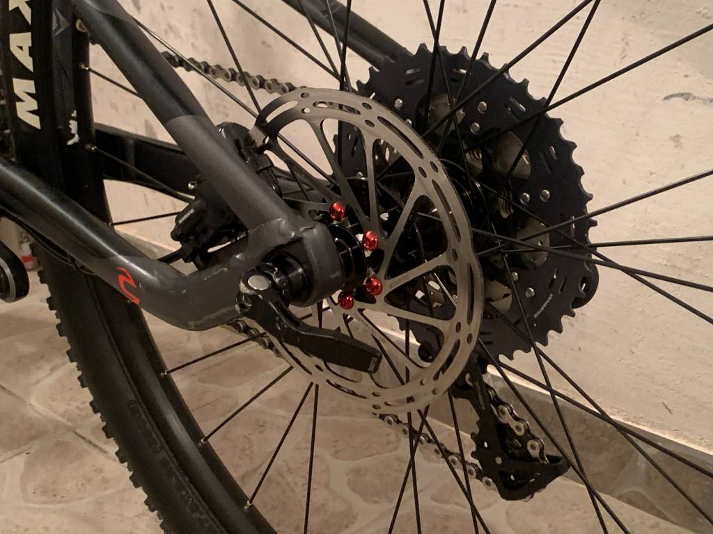

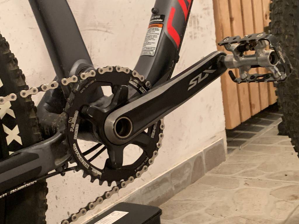

Napęd ,tu się zadziało fabryczny 3 x9  polecial precz wpadła zmieniarka Sram GX 11 s z manetka Sram Gx 11s z korbą SLX 7000 kaseta SLX 7000 i lancuchem KMC i zrobiło się 1x11
36T na przodzie narrowide i tyl 11/42 , smiga to bajecznie na półke poleciał XT 8000 który się może schować przed SRAM, ten napęd jest genialny chodzi jak robokop

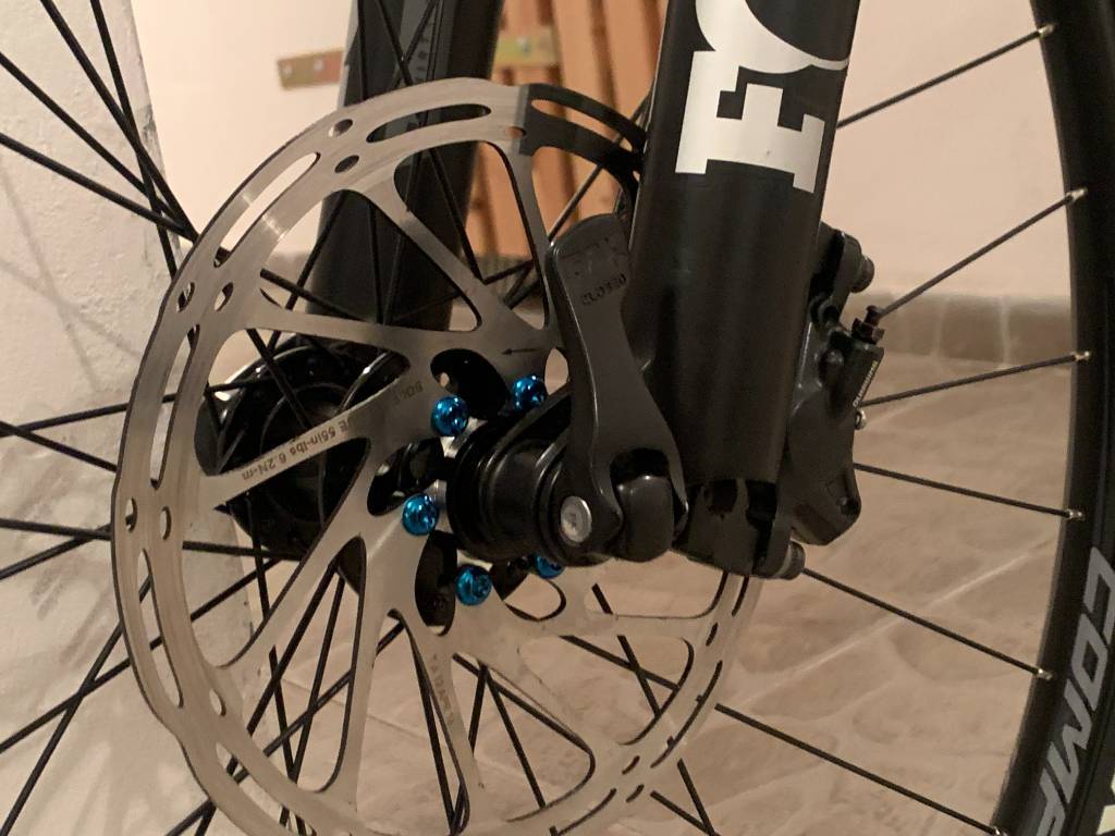

Hamulce, a dokładnie fabryczne Tektro Auriga z tarczami 180mm i 160 tył zostały zmienione na stare dobre Deore m615 które tylko czekały aby je nazat nałożyć , chodzą mioodek oczywiście przelane na nowo kloci wymienione na kevlary miażdżą
pozostałe komponęty narazie zostają fabryczne , ale przyjdzie i na nie pora bo myk myk wpadnie na 100 % kiera chyba zostanie mostek też chociaż jest Lapierre :P
Chwyty to Cranckbrothersy a siodło chyba Selle Royal A2 czy jakoś takoś.
Kilka pierdołek dodanych i w sumie rower gotowy do fruwania....

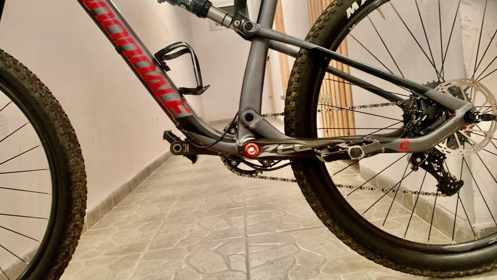

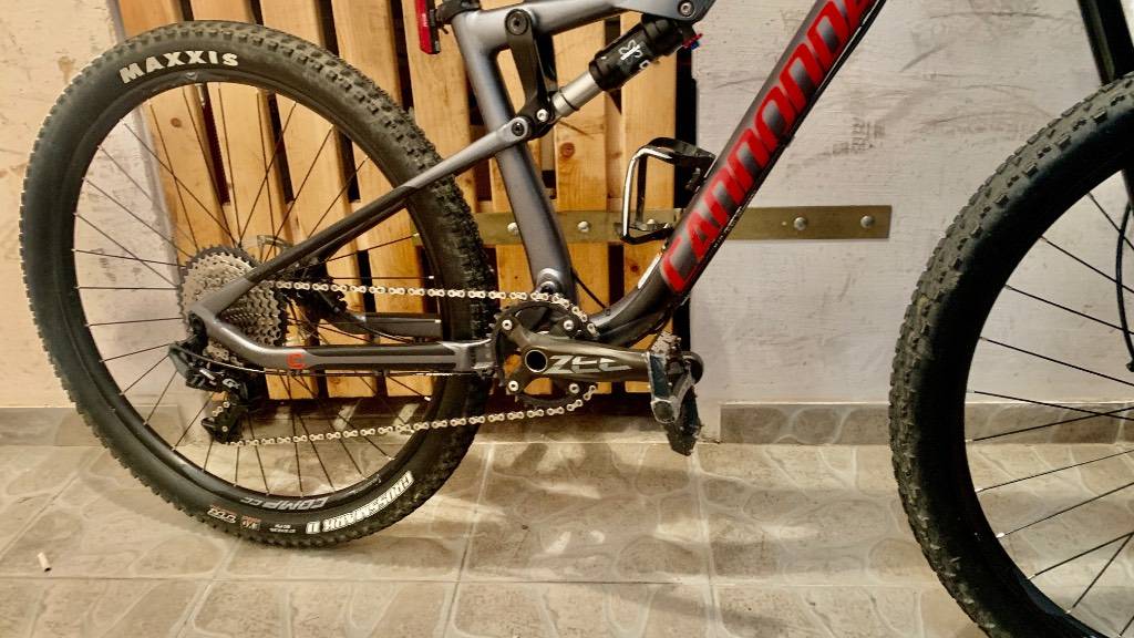

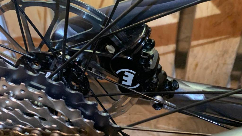

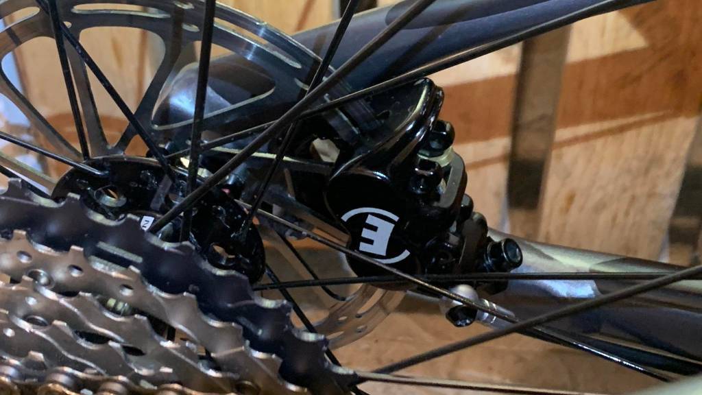

Wpadla jednak korba zee i czekam na przewody so nagury mt5 by pozenic to z klamkami deore , mam nadzieje ze efekt bedzie zacny ;)

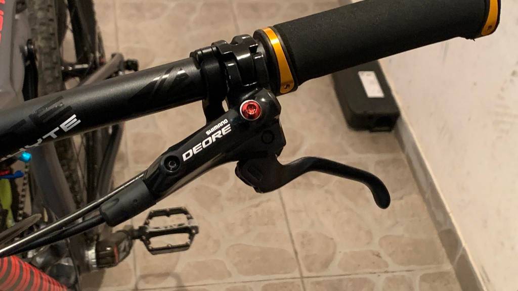

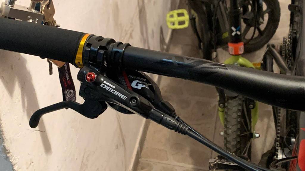

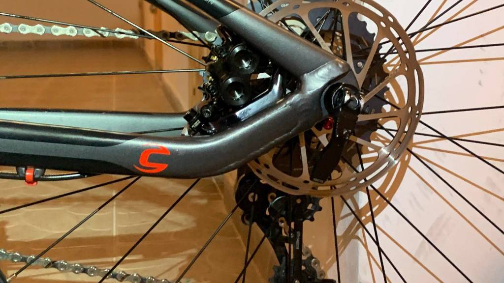

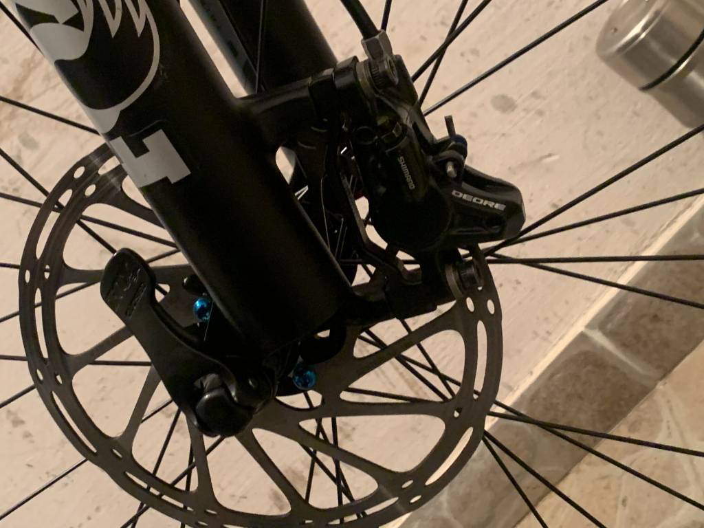

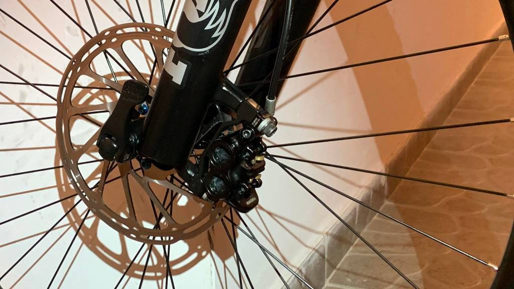

Kolejna mała modyfikacja zmienił się lekko kokpit zmiana kierownicy na nieco szersza, wpadły równierz Shigury czyli połaczenie zacisków Magura Mt5 z klamkami M615.
