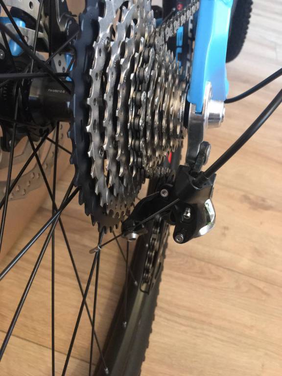

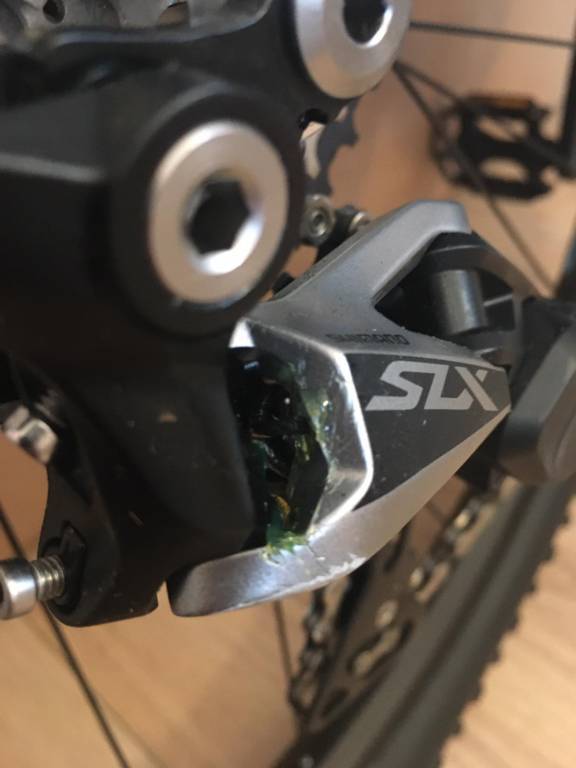

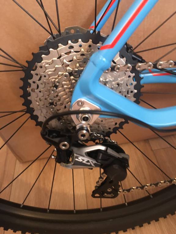

Feanor Opublikowano 12 Stycznia 2022 Opublikowano 12 Stycznia 2022 Cześć Jestem amatorem i niedawno kupiłem swój pierwszy rower - Indiana Storm X8. Rower złożyłem wczoraj (był w pudełku) i zauważyłem, że linka od przerzutki dotyka o szprychy. Nic tam nie majstrowałem, przyszło tak fabrycznie. Czy to kwestia regulacji przerzutki i czy mogę to wykonać samodzielnie unikają serwisu ? Na oko to ona jest za długa o 1-2 cm. Dodatkowo na przerzutce jest coś co przypomina "zielony dżem", czy to smar i czy to jest normalne ? Podsyłam zdjęcia:
Rozwiązanie Gophfer Opublikowano 12 Stycznia 2022 Rozwiązanie Opublikowano 12 Stycznia 2022 Ten dżem to. Smar Spróbuj zawinąć linka dookoła tej śrubki. Poluzuj, owin, dokręć. Jesli się nie da poprostu ja odegnij w drugą stronę 1
Feanor Opublikowano 12 Stycznia 2022 Autor Opublikowano 12 Stycznia 2022 25 minut temu, Gophfer napisał: Ten dżem to. Smar Spróbuj zawinąć linka dookoła tej śrubki. Poluzuj, owin, dokręć. Jesli się nie da poprostu ja odegnij w drugą stronę Dzięki za pomoc, tak zrobię
Motke Opublikowano 12 Stycznia 2022 Opublikowano 12 Stycznia 2022 11 godzin temu, Gophfer napisał: Poluzuj, owin, dokręć. .., rozreguluj przerzutkę, oddaj do serwisu, odbierz z serwisu. A na poważnie, odkręcanie tej śruby, to raczej kiepska rada dla osoby, która nigdy wcześniej nie widziała zielonkawego smaru.

Feanor Opublikowano 14 Stycznia 2022 Autor Opublikowano 14 Stycznia 2022 W dniu 12.01.2022 o 21:52, Motke napisał: .., rozreguluj przerzutkę, oddaj do serwisu, odbierz z serwisu. A na poważnie, odkręcanie tej śruby, to raczej kiepska rada dla osoby, która nigdy wcześniej nie widziała zielonkawego smaru. Serio, nigdy nie widziałem tyle smaru i to jeszcze w tym kolorze, stąd moje zdziwienie. Poprzedni mój rower to zakurzony, 12 letni cross Garry Fisher Dlaczego ta linka jest taka długa ? To wada fabryczna ? Delikatnie ją zagiąłem w dół, nic nie odkręcałem. Dziś jadę na obowiązkowy przegląd gwarancyjny po zakupie, więc to zgłoszę.
Gophfer Opublikowano 14 Stycznia 2022 Opublikowano 14 Stycznia 2022 Ale co chcesz zgłaszać, że jest długa?Ja mam podobnie "długą" wystarczy lekko odgiąć jak pisałem
Feanor Opublikowano 14 Stycznia 2022 Autor Opublikowano 14 Stycznia 2022 2 godziny temu, Gophfer napisał: Ale co chcesz zgłaszać, że jest długa? Ja mam podobnie "długą" wystarczy lekko odgiąć jak pisałem Ok, czyli jej długość jest normalna / prawidłowa. Odgiąłem i jest git
