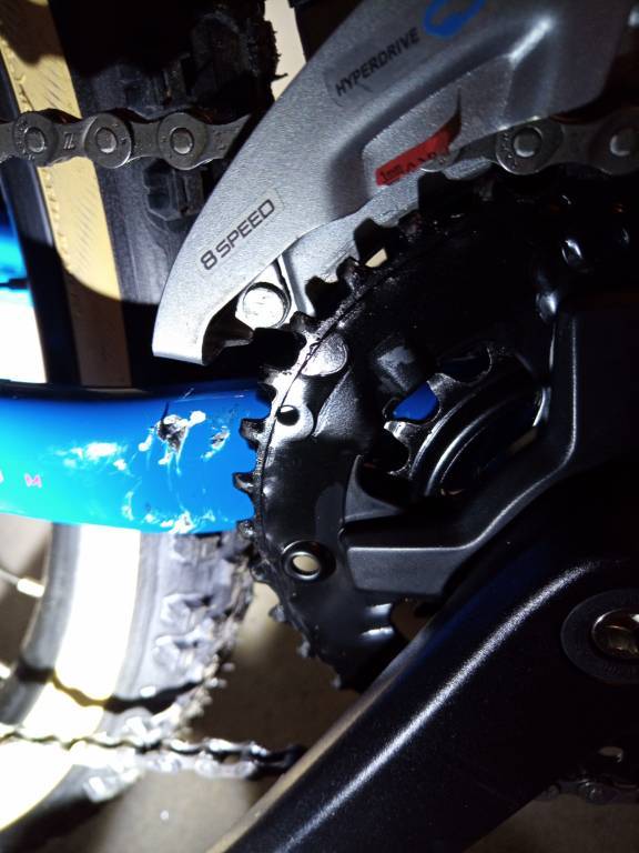

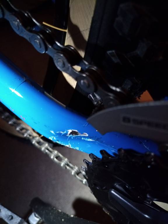

W zeszłym tygodniu kupiłem tytułowy rower. Wiem, że nie jest to sprzęt najwyższych lotów i ma prosty napęd Altus, ale w pierwszych 5 (tak, pięciu) kilometrach napęd zaciągnął mi łańcuch podczas zrzucania z dużego blatu na mały (z przodu). Takie coś nie zdarzało mi się nawet w marketowym Spricku. Łańcuch się tak zaklinował, że musiałem zejść z roweru aby go odblokować - utknął między małym blatem, a ramą.
Jechałem po asfalcie na Wartostradzie (Poznań) gdzie jest totalnie płasko. Efekty tej sytuacji widać na zdjęciach. Oczywiście boli, że nowiutka rama została tak przeorana, ale jeśli to tylko estetyka to mogę olać - za pół roku rower i tak nie będzie błyszczał jak dzisiaj. To co mnie martwi, to czy to mogło naruszyć wytrzymałość ramy? Łańcuch "wrył" się na tyle, że zdarł metalowego wiórka i teraz odstaje taki zadziorek. Nie chcę mieć akcji za rok, że rama mi pęknie w tym miejscu, a gwarant zacznie się wykręcać jakimś sianem.
Zatem - czy należy się tym przejmować i lecieć do sprzedawcy (trochę kłopot dla mnie, ale jak trzeba to pojadę) z reklamacją, czy po prostu odwiedzić najbliższy serwis aby wyregulowali przednią przerzutkę i zapomnieć o sprawie?

Wg mnie te zadrapania to kosmetyka, ale jak masz czas i ochotę to walcz z nimi ;)
Miałem podobny motyw w swoim grawelu, napęd też z serii budżetowych 2x8. Wywaliłem przednią przerzutkę i oba blaty, dałem inną zębatkę i mam 1x8 - na płaskie i pagórki daje radę bez problemu. A podrapaną ramę potraktowałem zaprawką do lakieru i tak jeżdżę ponad 3 lata.
Edytowane przez artie
Dziękuję za odpowiedź. Przyjrzałem się temu jeszcze raz w lepszym świetle i faktycznie praktycznie tylko lakier zjechany. Olać ;)
