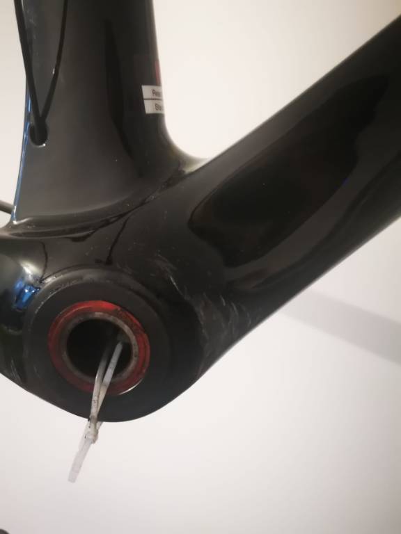

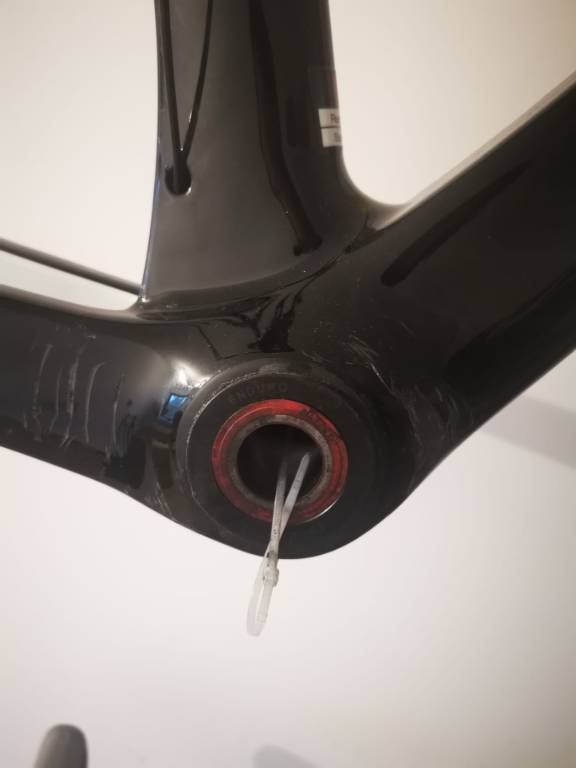

Macias84 Opublikowano 20 Grudnia 2021 Opublikowano 20 Grudnia 2021 ... czy może pod spodem jest coś poważniejszego i struktura karbonu została naruszona? Podobno tylko łańcuch spadł i porysował farbę na ramie Błagam o pomoc bo mam okazję kupić super ramę ale nie wiem czy warto ryzykować! Sprzedający jest 260 km dalej, więc mam obawy czy jest sens jechać to oglądać.
Nemrod Opublikowano 20 Grudnia 2021 Opublikowano 20 Grudnia 2021 Ślady od łańcucha. Z tym, że nie tylko spadł ale ktoś dość długo nim szorował po ramie. Raczej poza estetyką nie powinno nic tam przeszkadzać.
Macias84 Opublikowano 20 Grudnia 2021 Autor Opublikowano 20 Grudnia 2021 Sprzedawca użył go do jednego wyścigu. Miał mechanicznego SRAMA Reda. Może to się stało w trakcie mocnego sprintu, zanim zauważył że łańcuch poleciał na mufe to przekręcił kilkanaście razy...
Nemrod Opublikowano 20 Grudnia 2021 Opublikowano 20 Grudnia 2021 Sram ma ogranicznik od góry także łańcuch spada jedynie na przodzie ...i tak to właśnie wygląda. Właśnie o to kręcenie mi chodziło. 1
vdcmike Opublikowano 20 Grudnia 2021 Opublikowano 20 Grudnia 2021 (edytowane) Nie mniej jednak lepiej obejrzeć to na żywo przed zakupem. I nie przejmowałbym się tym odpryskiem przy suporcie a bardziej tymi rysami na rurce łańcuchowej. Czy oby tam nie ma pęknięć rurki (one są bardzo delikatne, większość ram ma w tym miejscu wstawioną płytkę alu zabezpieczającą rurkę na wypadek spadnięcia łańcucha) Edytowane 21 Grudnia 2021 przez vdcmike 1
Macias84 Opublikowano 20 Grudnia 2021 Autor Opublikowano 20 Grudnia 2021 Ok. Dzięki. Skoro po obejrzeniu zdjęć nie ma jednoznacznej opinii że to szrot, to myślę że wybiorę się na wycieczkę. W końcu to rama za 8kPLN. I w sumie to też zastanawiam się czy mechanizm korbowy zakryje te szpetne rysy. Za taką cenę estetyka też ma znaczenie i zastanawiam się czy warto wybulić tyle kasy za oszpecona ramę nawet jeśli pochodzi od renomowanego producenta. Jestem ciekawy co Wy o tym myślicie...
