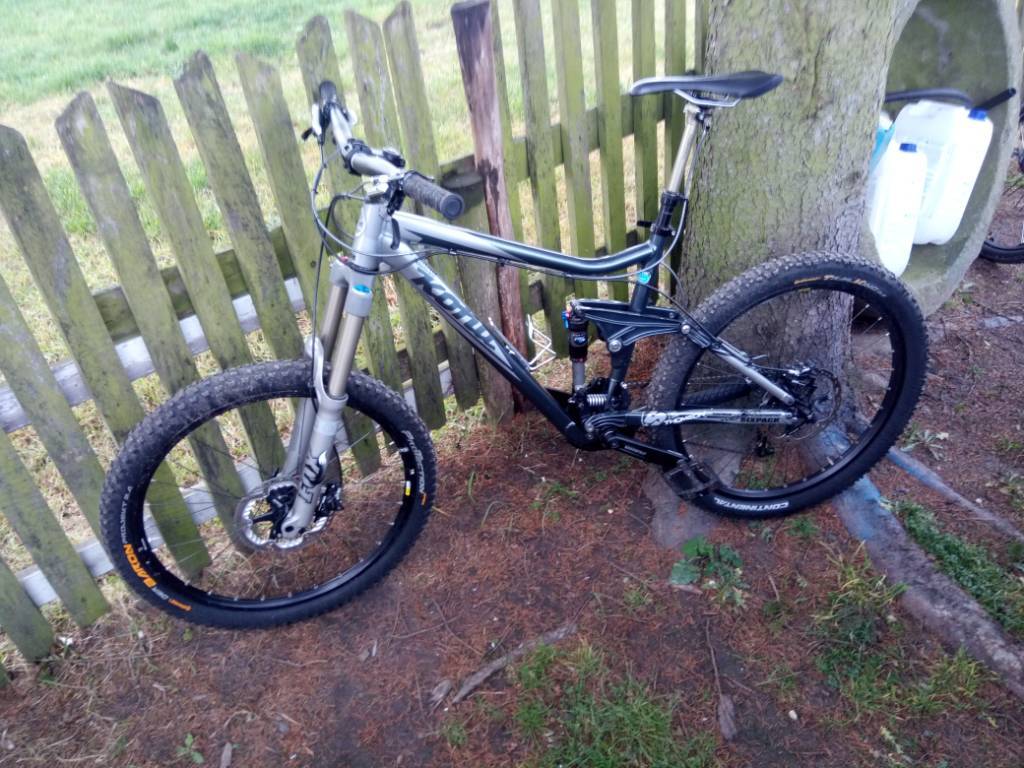

Exmind Opublikowano 9 Grudnia 2021 Opublikowano 9 Grudnia 2021 (edytowane) Witam serdecznie. Jakiś czas temu kupiłem sobie używaną zjazdówkę na kołach 26 i zainteresowała mnie w nim wymiana zawieszenia . Najbardziej zależy mi na wymianie tylnego amortyzatora,dampera na coś z Foxa albo innego.Pytanie czy mogę zamontować Damper o większych rozmiarach niż który mam zamontowany obecnie? Mój obecny tylny amortyzator to Fox Float RP23 190x55 Edytowane 9 Grudnia 2021 przez Exmind Zdjecia
akir19 Opublikowano 10 Grudnia 2021 Opublikowano 10 Grudnia 2021 Damper dobierasz przez długość montażowa swojego obecnego, sprawdź w specyfikacji skok ramy, jakie jest ratio ramy to ci powie jaki typ dampera. No o ważny jeszcze jest skok samego dampera ten ustalisz po rozkręceniu go i zmierzeniu. Lecz wracając do samego pytania dłuższego nie będziesz mógł wsadzić.Wysłane z mojego RMX2202 przy użyciu Tapatalka
Exmind Opublikowano 10 Grudnia 2021 Autor Opublikowano 10 Grudnia 2021 Jeju strasznie ciężko jest znaleźć tylnego amortyzatora o rozmiarach 190x55 A co było by gdybym znalazł o rozmiarach 200x55 i zamontował go ? Czy to zaszkodziło by coś ?
