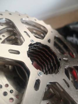

 Witam,
Zakupiłem Wahoo Kickr Core wraz z kasetą Shimano Acera HG41 8s. Zgodnie z zaleceniami producenta do kasety <11 rzędowej trzeba wstawić podkładkę na bębenek trenażera:
Kaseta ma jednak od spodu 2 wystające nity, na których opiera się podkładka. w rezultacie kaseta jest przekrzywiona. Z kasetą nie przyszła żadna dodatkowa podkładka, która by schowała wystające nity, czy muszę ją oddzielnie dokupić? (np. taką - https://allegro.pl/oferta/podkladka-shimano-do-kaset-10s-na-bebenek-11s-11071357917)
