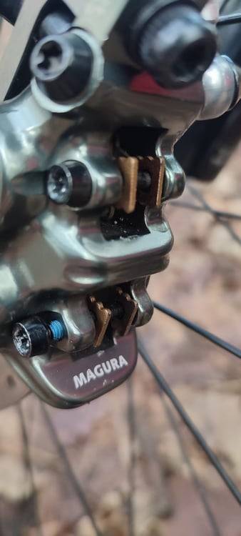

Cieknie mi prawą stroną zacisku. Załączam zdjęcie.261826973_1224464901380979_3687166111167763783_n.thumb.jpg.d28556ff06201952793a194e28191fa7.jpg
Po miejscu pojawiania się oleju wnioskuję że to banjo jest miejscem przecieku. Postarałem się silniej dokręcić Banjo ale to nie pomogło. Załatwiłem już dwie pary oryginalnych klocków :(. Będę rozbierał banjo i patrzył co tam się dzieje. Czy ktoś się spotkał z taką przypadłością w tym modelu?
W MT5 zalało mi całe klocki i tarcze - do wymiany. Była nieszczelna śruba od odpowietrzania.

Korlatowicz44 udało Ci się zlokalizować co było przyczyną? Ja zmieniałem oringi pod banjo i cieknie cały czas😬 jedne klocki na bank pójdą do kosza, a płyn wycieka nawet jak nie wciska się klamki
u mnie wymiana oringów pod banjo załatwiła sprawę
