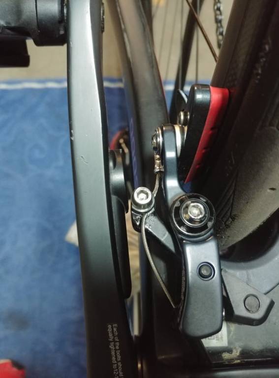

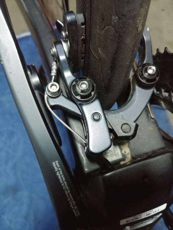

Cześć. Przy próbie montażu korby z pomiarem mocy natknąłem się na problem z zachaczaniem o hamulec tylny. Brakuje 1-2mm żeby się to zmieściło wszystko. Czy ktoś z was miał podobny problem i ew jak można to rozwiązać. Drugie pytanie czy są jakieś węższe hamulce direct mount na tył ?
Temat ogarnięty. Po przetrzepaniu zachodnich forów jest kilka alternatyw dla hamulca. Jednak konstrukcja pod mufą w Meridzie reacto eliminuje większość szczęk ponieważ jest trochę za ciasno. Inna alternatywa podpatrzona na zachodnim forum to modyfikacja ramienia. Z racji dyżych zdolności manualnych i odpowiednich narzędzi ramię przerobione, od strony korby zeszlifowane maksymalnie tak żeby nie zniszczyć śruby i gwintu oraz zrobiony rowek pod linkę od drugiej strony i hamulec teraz mieści się z zapasem ok 1-2 mm. Dodatkowo zamontuję podkładke 1mm i będzie bezpiecznie. Wszystko przetestowane i działa perfect.
Jeżeli ktoś będzie potrzebował porady jak to zrobić proszę pisać na priw. Postaram się pomóc.
