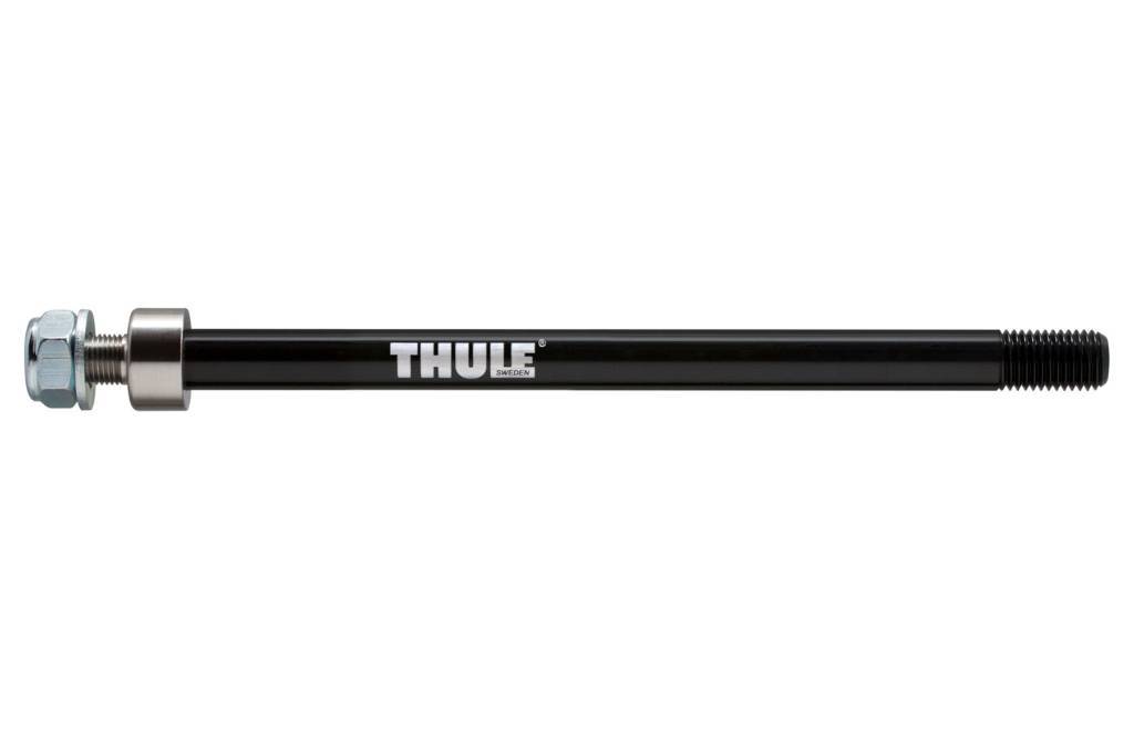

Posiadam rower Orbea Alma H30. Chciałbym zamontować do niego przyczepkę Thule.
Rower posiada taką sztywną oś z tyłu: https://www.orbea.com/pl-en/gear/spare-parts/cat/eje-rueda-12x168-1-5-12-solido
Problem polega na tym, że gwint sztywnej osi znajduje się po lewej stronie ramy. Po lewej stronie musi również zostać zamontowany dyszel przyczepki. To oznacza, że mocowanie będzie po tej same stronie co gwint sztywnej osi.
Natomiast wszystkie adaptery Thule zakładają, że gwint znajduje się po przeciwnej stronie, czyli po prawej stronie.
Czy ja czegoś nie rozumiem? Będę wdzięczny za sugestie jak zamontować przyczepkę to roweru z gwintem po lewej stronie.
Rozumiesz wszystko dobrze. Z tego co widzę to wszystkie adaptery czy to Thule, Qeridoo czy Burley są robione z założeniem, że gwint jest po prawej stronie (sam mam Qeridoo).
Pozostaje chyba tylko znalezienie dłuższej osi (na oko o jakieś 1,5 - 2cm) żeby wystawała i na nią wtedy bezpośrednio założyć zaczep do dyszla (z jakąś podkładką żeby ramy nie rysowało) i dokręcić nakrętką. Musi mieć też oczywiście odpowiednio długą część nagwintowaną.
Jeśli byłby problem ze znalezieniem tak długiej osi, to drugie wyjście to sztywna oś Sram'a, która z tego co kojarzę jest pusta w środku. Wtedy do środka dajesz szybkozamykacz albo jakiś pręt o odpowiedniej długości żeby wystawał i montujesz zaczep.
Innych pomysłów nie mam.

Kurde mam ten sam problem z Alma. Czy ktoś już znalazł jakąś oś z dłuższym gwintem. Mam oś
Lenght 168
Thread length: 12 mm
Thread Pitch: M12*1,5
Jaką oś musiałbym kupić ?
