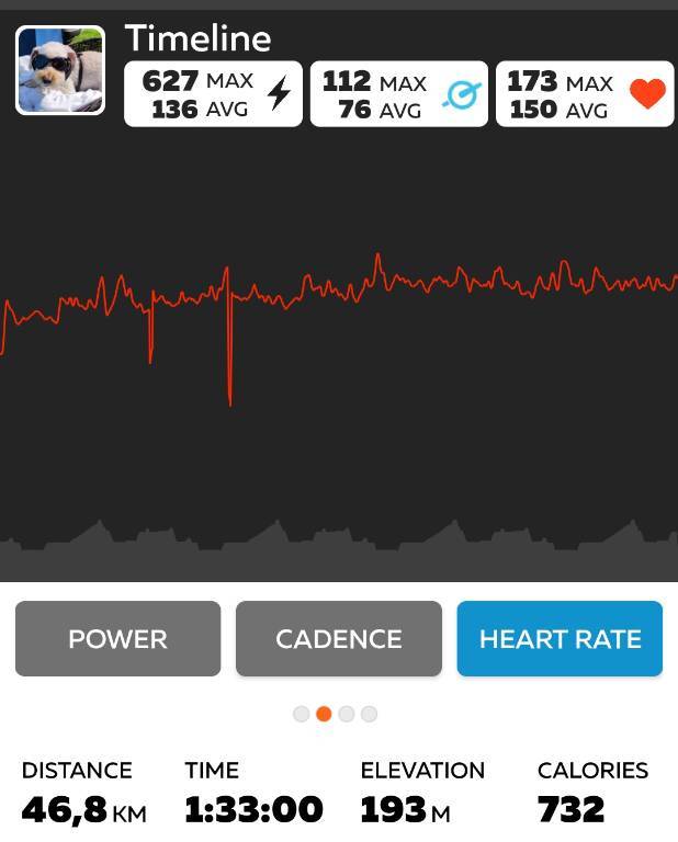

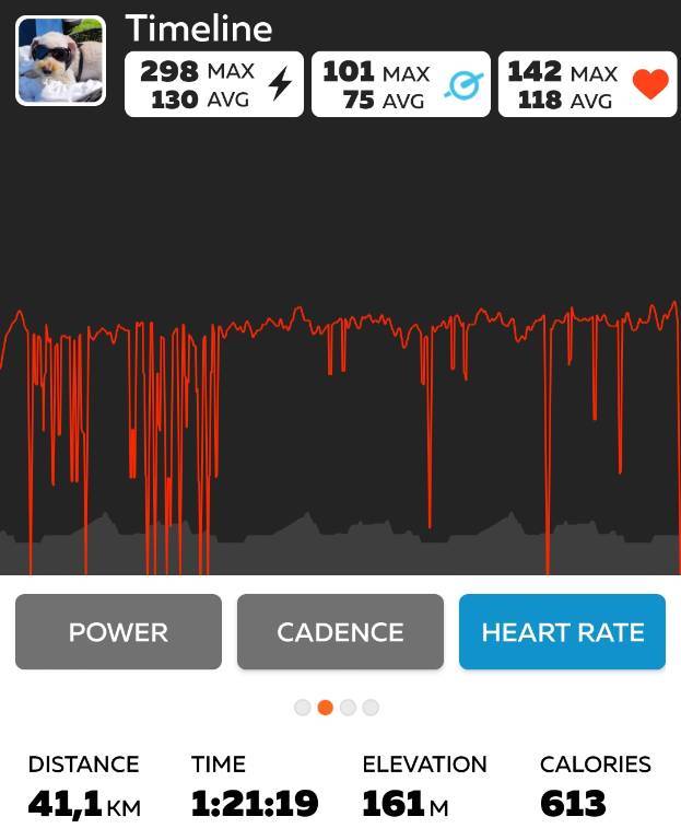

Nie ogarniam...na prawdę nie ogarniam o co chodzi. Komputer w tym samym miejscu, rower w tym samym miejscu. Dwa dni z rzędu i dwa zupełnie inne zachowania sprzętu... Wczoraj elegancko wszystko działało ( podczas jazdy zerwało na moment tylko połączenie z pasem HR). Dziś...sami zobaczcie. Gdyby to miał być  "trening" to bym chyba cały ten sprzęt (poza rowerem) wyrzucił przez okno...
Czy ktoś ma jakiś pomysł o co może chodzić?
Dzień 1:
Screenshot_2021-11-11-19-36-28-75_bb1e1fd548d3692c5ce52a1f98d0f38c.thumb.jpg.7e145b38f86ec3be9b14f17304ef2908.jpg
Dzień 2:
Screenshot_2021-11-11-19-36-53-64_bb1e1fd548d3692c5ce52a1f98d0f38c.thumb.jpg.e33737843e1964df95e86fe02bcc2c0c.jpg
