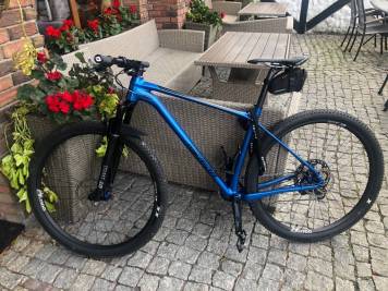

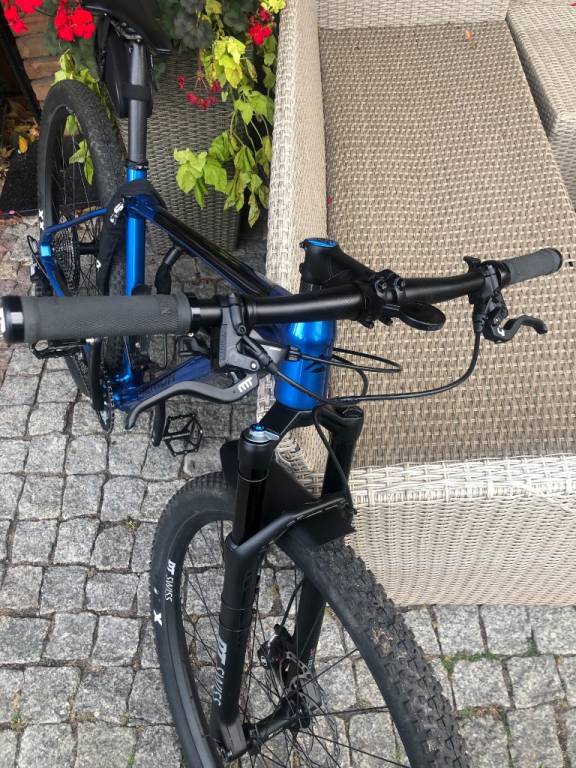

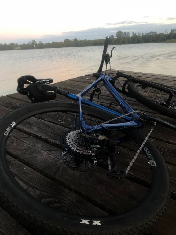

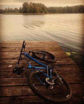

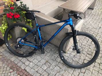

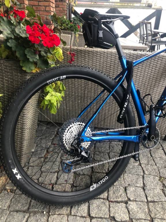

Witam.
złożyłem to i pokaże;)
tak jak w tytule Merida Big Blu/Black.
Co do zmian..
Napęd:

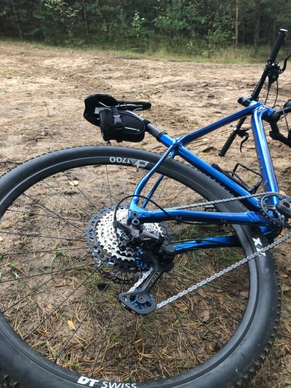

1x12 Shimano XT 8100(kaseta, łańcuch, manetka)
korba SLX FC-7120-1, blat 34t.
Suport - Token Ninja
Pedały - Promend

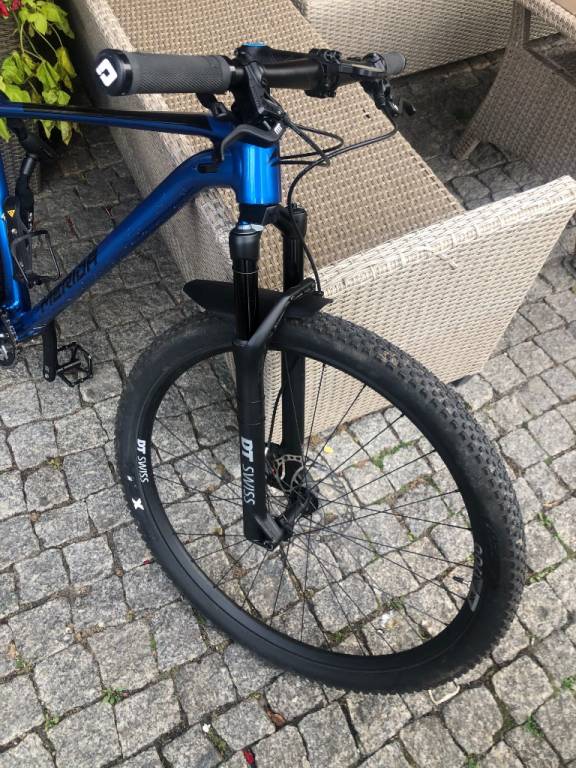

Obręcze DT Swiss XR 1700, opony fabryczne Maxxis Ikon(na wiosne Tubeless)
Amortyzator DT Swiss F232 one
Hamulce Magura MT4
Stery Cane Creek 40 dół / 10 góra
kapsel i kółka przerzutki  JRC components
Chwyty ODI Ruffins
dzwonek Kong
licznik CatEye Quick.
Sztyca-Chińczyk mat.
Chyba o niczym nie zapomniałem;) dużo radochy przy składaniu tego rumaka. Dużo radości i przyjemności z jazdy. Co do wagi to coś pod 11 kg myśle-trzeba to sprawdzić ostatecznie. Co do efektu wizualnego to sami ...
pozdrawiam!
