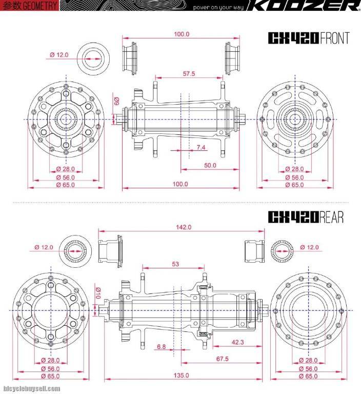

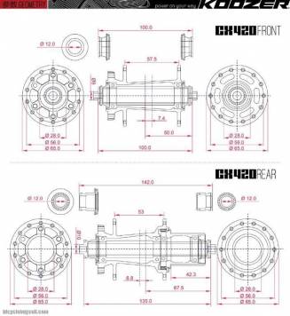

Rafa18 Opublikowano 22 Października 2021 Autor Opublikowano 22 Października 2021 (edytowane) To super. Jak narazie jestem pozytywnie zaskoczony opiniami na temat piasty koozer. Szczegolnie ze względu na ich cenę. Komplet kół Koozer CX1800 kosztuje w Chinach 570 rmb (350zl). Kupiłem go tak na początek przygody z jazdą na szutrze gdyż będzie to dla mnie nowość. Ze względu na to nie chciałem inwestować więcej w koła do gravela. Szerokość wewnętrzna 20mm i po zakupie okazało się nawet ze są przystosowane pod tubeless. Czy ma ktoś może podobny rysunek tylnej piasty DT Swiss 350 (straightpull, 12mm, 142mm, Center Lock, 11sp). Chciałbym porównać DT z Koozerem a nie mogę znaleść dobrego rysunku DT. Edytowane 22 Października 2021 przez Rafa18
