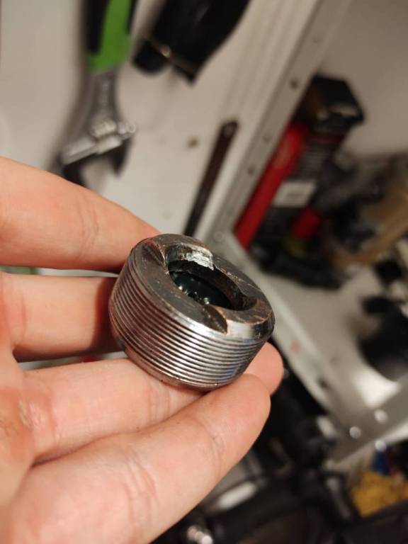

kamils182 Opublikowano 15 Października 2021 Opublikowano 15 Października 2021 (edytowane) Witam Chciałem dzisiaj złożyć suport w starym góralu stalowym i co i nic... Gwintu poczyszczone nakrętka jak nowa wkładam ośkę i nakrętkę i trzy cztery obrót i staje... Mówię co jest ... I dupa odkręciłem i wkręcam i patrzę wkręca się po skosie no to mówię popsułem gwint masakra nigdy mi się takie coś nie zdarzyło i pytanie czy da się jakoś naprawić gwint w ramie? Czy profesjonalny serwis rowerowy takie coś ogarnie? Czy rama na śmieci...? Na nakrętce gwint jest jak nowy to w mufie się coś posypało :((( Proszę o odpowiedzi pozdrawiam Edytowane 15 Października 2021 przez kamils182
Piter- Opublikowano 15 Października 2021 Opublikowano 15 Października 2021 Podjedź do serwisu jak maja gwintownik poprawia gwint w mufe i będzie ok
