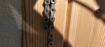

Witam,
Od przeszłego tygodnia w moim ścigancie zaczął mi spadać łańcuch z przedniej tarczy, podczas zmiany biegów na jakiś nierównościach pod kołami. Na początku chciałem winić już podjechany łańuch. Końcówka przymiaru parktoola z wskaźnikiem 0.5 jednak nie chciała się wciskać, ale że zbliżał się ważny wyścig to stwierdziłem że zamówię nowy. Łańcuchy powiesiłem na gwoździku i okazało się że ten używany jest z 2,5-3 mm dłuższy na całości. Stwierdziłem iż to nie wina łańcucha lecz może sprzęgła przerzutki. Chciałbym przeserwisować to sprzęgło. Ściągnąłem zaślepkę do sprzęgła i pod nim ukazała się śruba z gniazdem na dużego Torxa. Szukałem pomocy w manualu, lecz nie natknąłem się tam na rozdział o serwisie sprzęgła. Chciałbym w nim dołożyć trochę oporu. Czy ktoś napotkał się z podobnym problemem i mógłby się podzielić się swoim doświadczeniem w temacie?
