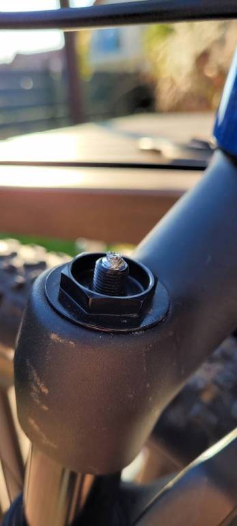

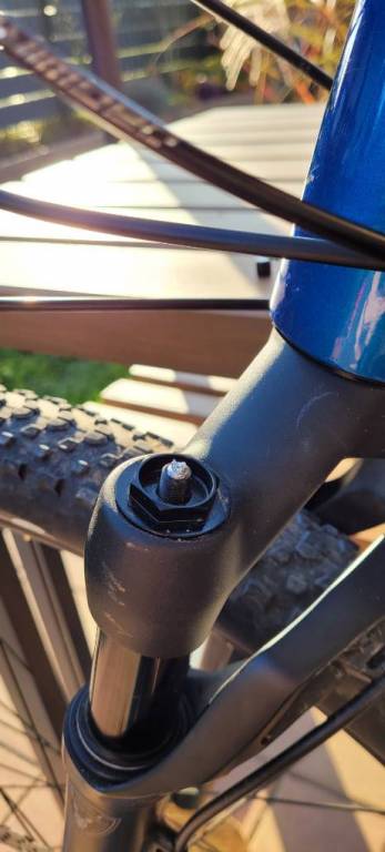

lontek Opublikowano 9 Października 2021 Opublikowano 9 Października 2021 Cześć, Zakupiłem pompkę do amortyzatorów Btwin w decathlonie...podczas wkręcania gwintu, część pompki urwała się w środku gwintu amortyzatora...nie wymagało to dużej siły z mojej strony. Czy macie jakiś pomysł, czy jest to jeszcze do uratowania? Próbowałem brzeszczotem w urwanej części zrobić rowek, aby odkręcić końcówkę śrubokrętem, ale widzę, że tworzywo z którego była zrobiona pompka jest strasznie kruche i raczej nie ma szans aby odkręcić to w ten sposób. Wojciech

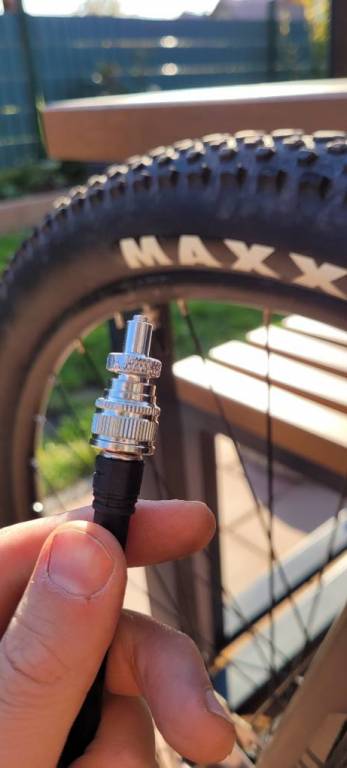

Rebeliant86 Opublikowano 9 Października 2021 Opublikowano 9 Października 2021 Po pierwsze to wydaje mi się, że sam sobie narobiłeś kłopotu, bo to co urwałeś to jest adapter do damperów Monarch. Powinieneś go wykręcić przed użyciem i wtedy dopiero końcówkę nakręcać na ten zewnętrzny gwint. To co Ci zostało po załamaniu trzeba wyjąc jakimiś porządnymi szczypcami.
lontek Opublikowano 9 Października 2021 Autor Opublikowano 9 Października 2021 Tak...zrozumiałem swój kretyński błąd. Niestety szanse na to,że odkręcę to szczypcami są nikłe, materiał jest zbyt kruchy. A czy wentyl górnym gwintem na amortyzatorze jest w ogóle wymienialny, czy amortyzator do kosza?
Chertan Opublikowano 9 Października 2021 Opublikowano 9 Października 2021 A rozwiercenie, użycie małego gwintownika czy specjalnej końcówki do odkręcania zapieczonych śrub (wykrętaki)? Tylko nie wiem, czy są takie cienkie.

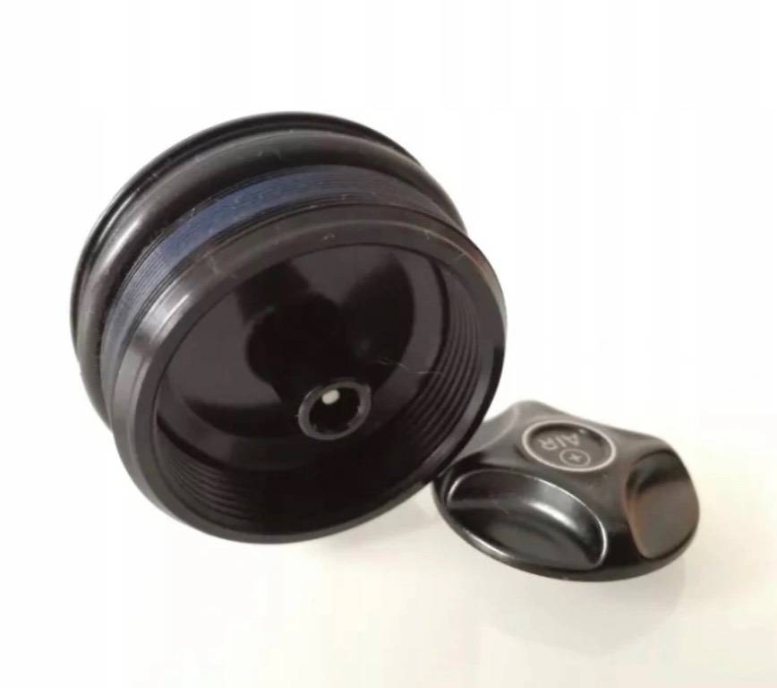

Rebeliant86 Opublikowano 9 Października 2021 Opublikowano 9 Października 2021 Do wymiany będziesz mieć korek sprężyny powietrznej. Ale z całym szacunkiem sam się za to nie bierz. 😉 koszt w serwisie nie będzie zawrotny.
lontek Opublikowano 9 Października 2021 Autor Opublikowano 9 Października 2021 Dziękuję za rady, teraz będę miał fobie, aby samemu nawet dętke wymienić. Zdaje się, że istnieją takie zawory również dla markhora: https://www.shockcraft.co.nz/30-mm-air-cap-manitou.html Czy zna ktoś może serwis z krk lub okolic, który mógłby polecić do takiej operacji?

GrzesiekNowak Opublikowano 18 Października 2021 Opublikowano 18 Października 2021 Wystarczy wyciągnąć kombinerkami to co się urwało z pompki, korka nie trzeba wymieniać.
lontek Opublikowano 18 Października 2021 Autor Opublikowano 18 Października 2021 Cześć, niestety element był z delikatnego aluminium lub plastiku, zbyt kruchy na działanie. Korek już wymieniony w serwisie, koszt elementu 90 zł - za błędy się płaci. Dzięki za namiary i pomoc!
