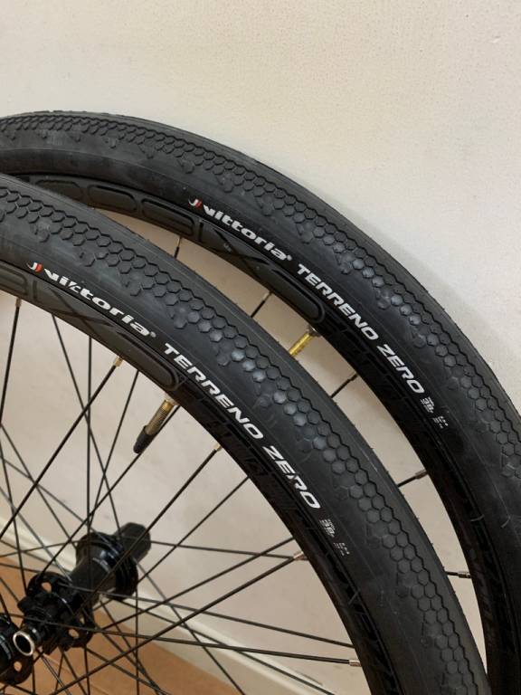

Rafa18 Opublikowano 30 Września 2021 Opublikowano 30 Września 2021 Ja w tym tygodniu złożyłem drugi zestaw kół do mojego roweru na następny sezon. Pora poznać drogi szutrowe tu w okolicy Postanowiłem kupić opony Vittoria Terreno Zero 40mm. Miały być tanie (wersja non TL), pancerne (740g!) i nie zamulać zbytnio na asfalcie. Teoretycznie spełniają wszystkie warunki, jak będzie w praktyce nie mam pojęcia!

Rafa18 Opublikowano 9 Października 2021 Opublikowano 9 Października 2021 W dniu 7.10.2021 o 01:39, SpinPL napisał: @Rafa18 mam te opony w wersji 35 i polecam @SpinPL Właśnie sprawdziłem i 35c (37) ważą praktycznie tyle samo co moje 38c (40). Mógłbyś powiedzieć jak wygląda na nich jazda na szosie w porównaniu ze zwykłą oponą szosową 25-28c? Są dużo wolniejsze? Zależy mi także na wytrzymałości, która mam nadzieje idzie w parze z wagą?
