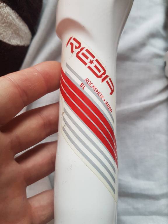

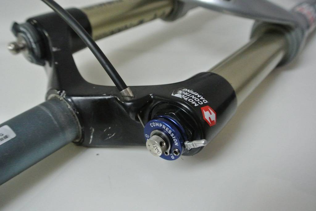

BigiOTK Opublikowano 17 Września 2021 Opublikowano 17 Września 2021 (edytowane) Witam. Stałem się posiadaczem amortyzatora rocx shox REBA SL i tu miałbym pytania. Czy w tym amortyzatorze blokada skoku działa na sztywno czy tylko znacznie utwardza się a mimo wszystko można swoim ciężarem go docisnąć ( troche) ? Patrzyłem na te amorki pod nazwą SL i jest ich sporo z różnym wyglądem. Wiem że to starszy model wiec chciałbym do niego dokupić zestaw uszczelek bo kto wie czy będą później dostępne. I tu kolejne pytanie. Jaki zestaw pasuje do mojego amorka ? Czy są one zamienne z "dzisiejszymi" REBAmi ?? Skoro tak się różnią to jak wygląda sprawa serwisu olejowego ? Jaki olej i ile do danej komory ? Przeglądając te wszystkie amorki trafiłem na rebe z pokrętłem GATE , czy w moim też powinno być to pokrętło ? Jako że to mój pierwszy amorek powietrzny nie ogarniam pewnych rzeczy a już całkowicie rock shox zrobił ze mnie ciemniaka stosując te same nazwy na kilka różnych rodzaji widelca... Edytowane 17 Września 2021 przez BigiOTK
vdcmike Opublikowano 17 Września 2021 Opublikowano 17 Września 2021 (edytowane) 2 godziny temu, BigiOTK napisał: Witam. Stałem się posiadaczem amortyzatora rocx shox REBA SL i tu miałbym pytania. Czy w tym amortyzatorze blokada skoku działa na sztywno czy tylko znacznie utwardza się a mimo wszystko można swoim ciężarem go docisnąć ( troche) ? Nie koniecznie. 2 godziny temu, BigiOTK napisał: Patrzyłem na te amorki pod nazwą SL i jest ich sporo z różnym wyglądem. Wiem że to starszy model wiec chciałbym do niego dokupić zestaw uszczelek bo kto wie czy będą później dostępne. I tu kolejne pytanie. Jaki zestaw pasuje do mojego amorka ? Czy są one zamienne z "dzisiejszymi" REBAmi ?? Nie wszystkie. Musisz znać dokładnie model i rok produkcji (jak nie jest zbyt wiekowy to po numerze seryjnym z korony widelca da się sprawdzić w rockshox/trailhead. Reba SL to bardzo stary model. 2 godziny temu, BigiOTK napisał: Skoro tak się różnią to jak wygląda sprawa serwisu olejowego ? Jaki olej i ile do danej komory ? Pewnie RockShox 15WT po 15ml/goleń + 5ml do sprężyny powietrznej oraz RockShox 5WT teoretycznie 110ml do tłumika, ale wszystko jest w fabrycznym manualu serwisowym - trzeba znać model i rok... 2 godziny temu, BigiOTK napisał: Przeglądając te wszystkie amorki trafiłem na rebe z pokrętłem GATE , czy w moim też powinno być to pokrętło ? Nie. Pokrętło to jest do ustawiania flood gate - taki bezpiecznik na wypadek wjechania na przeszkodę z zablokowanym amortyzatorem. Tylko w wersjach RLT (inny tłumik). U Ciebie jest to ustawione na sztywno. 2 godziny temu, BigiOTK napisał: Jako że to mój pierwszy amorek powietrzny nie ogarniam pewnych rzeczy a już całkowicie rock shox zrobił ze mnie ciemniaka stosując te same nazwy na kilka różnych rodzaji widelca... Dlatego ważny jest konkretny model i rocznik. Edytowane 17 Września 2021 przez vdcmike

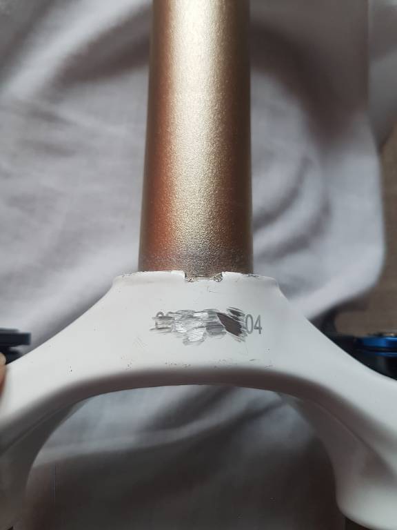

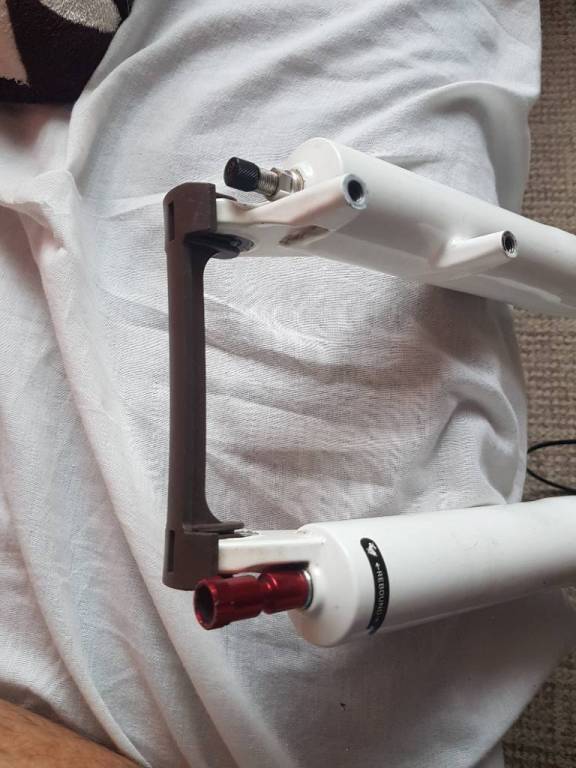

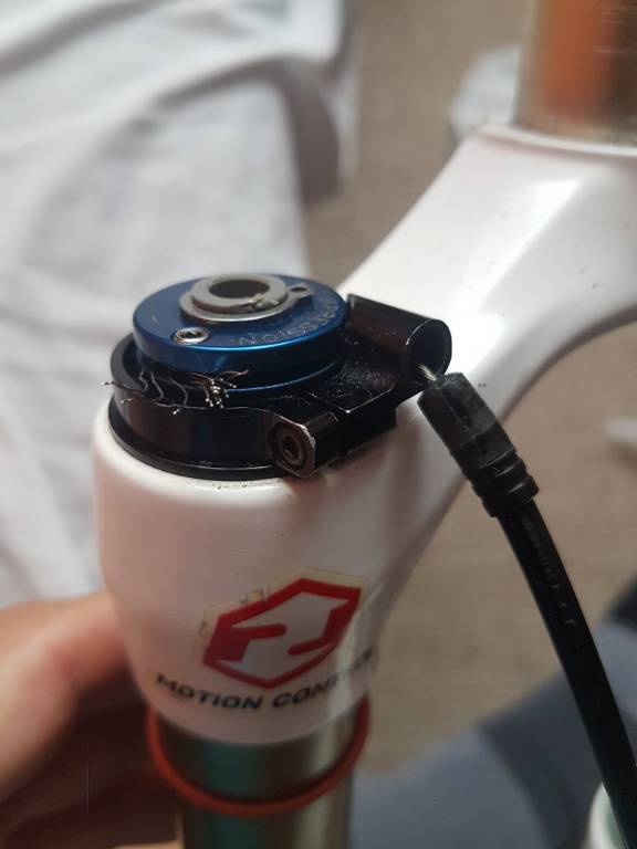

BigiOTK Opublikowano 17 Września 2021 Autor Opublikowano 17 Września 2021 no to mamy problem bo numer seryjny z korony jest zeszlifowany 😢 Wrzuce tu kilka fotek, może to wystarczy by określić co to dokładnie jest

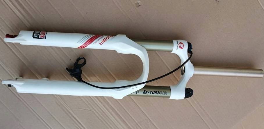

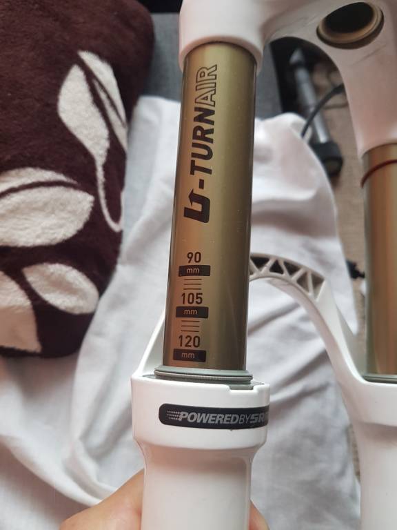

vdcmike Opublikowano 17 Września 2021 Opublikowano 17 Września 2021 Reba u-turn air 2005. Zabytek. Uszczelki: 11.4015.263.000 Zeszlifowany nr seryjny może świadczyć o pochodzeniu z kradzieży. Sam zdecyduj co z tym zrobić. 1
BigiOTK Opublikowano 17 Września 2021 Autor Opublikowano 17 Września 2021 (edytowane) 2 godziny temu, vdcmike napisał: Reba u-turn air 2005. Zabytek. Uszczelki: 11.4015.263.000 Zeszlifowany nr seryjny może świadczyć o pochodzeniu z kradzieży. Sam zdecyduj co z tym zrobić. zestaw widze na stronie u Szajka to że zabytek to źle ? uszczelnienia i golenia w stanie perfekt regulacja tłumienia działa blokada skoku tylko tak jak wyżej opisałem nie blokuje go "na beton" regulacja skoku działa w palcach czy trzyma powietrze ? nie wiem jak z czasem ale przyszedł do mnie "nadmuchany" i po 3 dniach sam spuściłem powietrze. Czekam na pompkę do niego. Jeśli chodzi o legalność to ja go kupiłem przez allegro , czyli legalnie z danymi sprzedającego. Kupiłem tego bo pojechałem prawie 150km w jedną strone po dualair i jedna goleń miała ryse w pionie jakby ktoś nożem do tapet pociągnął. Drugi poprosiłem o dokładne foto i w tylnej części wytarte jakby papierem ściernym. Dlatego po otrzymaniu fotek tego zabytku nie zastanawiałem się zbyt długo PS: czy jeżeli niema w zestawie uszczelek piankowych to znaczy że ich tam niema ? czy musze osobno dokupić ? no i czekam na potwierdzenie co do ilości i rodzaju zastosowanego oleju Edytowane 17 Września 2021 przez BigiOTK

vdcmike Opublikowano 17 Września 2021 Opublikowano 17 Września 2021 (edytowane) Godzinę temu, BigiOTK napisał: to że zabytek to źle ? W tym konkretnym przypadku raczej tak - sprężyna u-turn była upierdliwa i ciężka. Szybko się z tego wyliczyli. Godzinę temu, BigiOTK napisał: uszczelnienia i golenia w stanie perfekt regulacja tłumienia działa blokada skoku tylko tak jak wyżej opisałem nie blokuje go "na beton" regulacja skoku działa w palcach Ostatnio robiłem recona silver - z zewnątrz igła, w środku golenie przeżarte prawie na wylot. W rebie jest alu ale anoda też potrafiła się wycierać poniżej poziomu uszczelek kurzowych. Poza tym uszczelki RS wyglądają dobrze po wielu latach jednak już po 4-5 puszczają do środka wszystko. Godzinę temu, BigiOTK napisał: Jeśli chodzi o legalność to ja go kupiłem przez allegro , czyli legalnie z danymi sprzedającego. Niestety w tym kraju to tak nie działa. To nie ameryka. Oczywiście wątpię żeby ktoś Cię za to ścigał ale kupując taki przedmiot być może wspierasz złodzieja. Potem ludzie się dziwią, że rowery kradną. Godzinę temu, BigiOTK napisał: PS: czy jeżeli niema w zestawie uszczelek piankowych to znaczy że ich tam niema ? czy musze osobno dokupić ? To jest tylko kit do tej poronionej sprężyny powietrznej. Uszczelki kurzowe i gąbki musisz kupić osobno - pasują wszystkie do RS 32mm do modeli sprzed 2018. Z resztą to samo tyczy kitu do tłumika (tam chyba motion control). Godzinę temu, BigiOTK napisał: no i czekam na potwierdzenie co do ilości i rodzaju zastosowanego oleju Czekaj dalej samo się nie sprawdzi. Edytowane 17 Września 2021 przez vdcmike 1

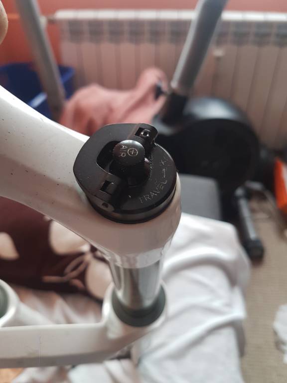

BigiOTK Opublikowano 17 Września 2021 Autor Opublikowano 17 Września 2021 49 minut temu, Piter- napisał: Oleju ma nie byc powyżej tego dolnego oringa Bo możesz mieć sytuację ze amor noe będzie mial pełnego skoku chyba tak też jest teraz, bo gdy wypuściłem powietrze z komory negatywnej (nie wiem czy dobrze używam nazewnictwa) amortyzator wysunał się ponad 120mm i gdy włączę blokade skoku to pierwsze 5-10mm idzie lekko a potem czuje że gwałtownie "dobijam" i potem już idzie ciężko. oglądam odcinki o amorkach na kanale Szajka ale wciąż jest dla mnie to "nowość". Jestem typem człowieka co nie wstydzi się przyznać że jest ciemny i wole dopytać 10 razy zanim się za coś zabiorę. Profilaktycznie chyba i tak go rozbiorę i sam dokonam oględzin mimo że wszystko wydaje się być OK.
