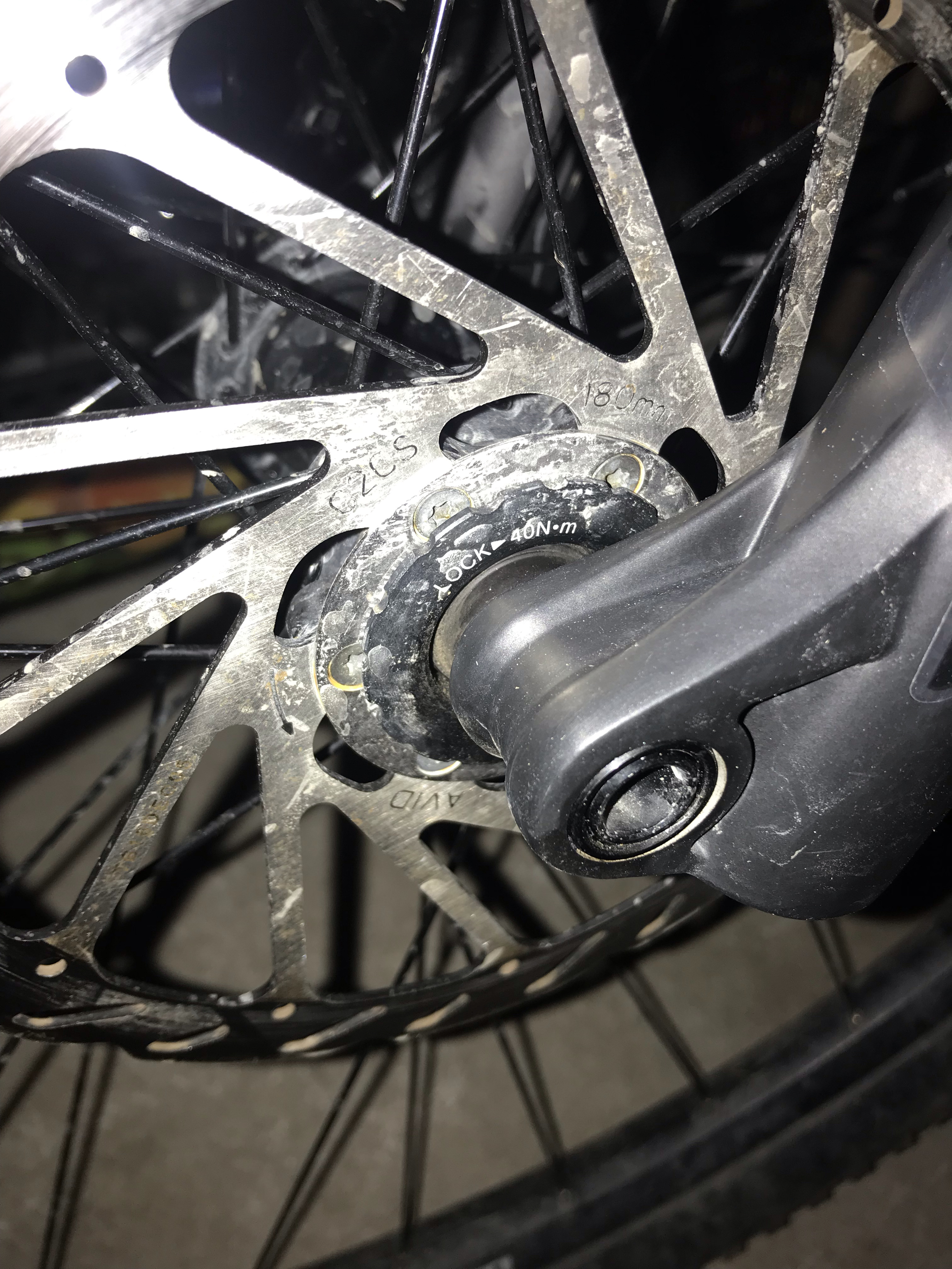

damian8178 Opublikowano 17 Września 2021 Opublikowano 17 Września 2021 Cześć mam szybkie pytanie, trafiła mi się okazja kupna kół jednak aktualnie mam tarcze mocowane w systemie centerlock. Koła na piastach dt swiss 370 - 6 śrub. Są adaptery do tego? Z tego co patrz po Allegro/Alieexpress to wydaje mi się ze wszystko sprzedawane są „w druga stronę” Pozdrawiam Tak się przyjrzałem jeszcze tym adaptera i chyba jednak namieszałem i to jest to co potrzebuje, ale gdyby ktoś potwierdził to będę wdzięczny Wysłane z iPhone za pomocą Tapatalk
raven Opublikowano 17 Września 2021 Opublikowano 17 Września 2021 są adaptery z piasty centerlocka na tarcze 6 śrub, w drugą stronę się nie da 1
damian8178 Opublikowano 18 Września 2021 Autor Opublikowano 18 Września 2021 Dzięki za odpowiedz Trochę się pogubiłem znowu, sprawdzając symbol tarczy - wychodzi na to ze jest na 6srub a teraz jest przejściówka? Tarcze avid G2CS z roku 2017 Jeszcze jedno pytanie przy okazji. Chce wymienić przedni hamulec na deore m-6120. Nada się ta tarcza czy może zdecydowanie lepiej ją wymienić na tarcze deore? Wysłane z iPhone za pomocą Tapatalk
raven Opublikowano 18 Września 2021 Opublikowano 18 Września 2021 wygląda na to, że masz adapter, czyli piasta centerlock, a tarcza na śruby zależy jak bardzo ta tarcza jest zużyta skoro ma 4 lata, to może wartoby również zmienić tak się składa, że mam do sprzedania rt54, ściągnięte z nowego roweru
