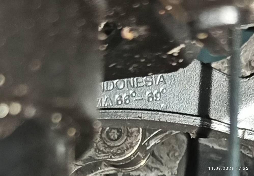

Przednia przerzutka Alivio, ale nie potrafię wypatrzeć na niej jakiegoś konkretnego oznaczenia co do pojemności... Tylko to co w załączonym obrazku. Zakładam na podstawie tego co czytałem na forach, że jeśli obsługuje 44T, to poradzi sobie też z 40 po odpowiedniej regulacji.

Przy okazji jak wrzuciłem rower na stojak to udało się odczytać oznaczenie przerzutki przedniej Alivio FD-M370.  Teoretycznie przeznaczona do 44-48T.
