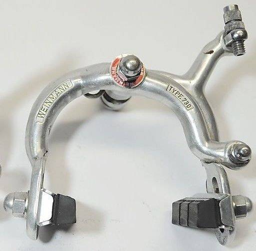

Moja żona ma ukochanego Schauffa Summerwind rocznik okolice 78-82 (tak wynia z datowników na częściach)

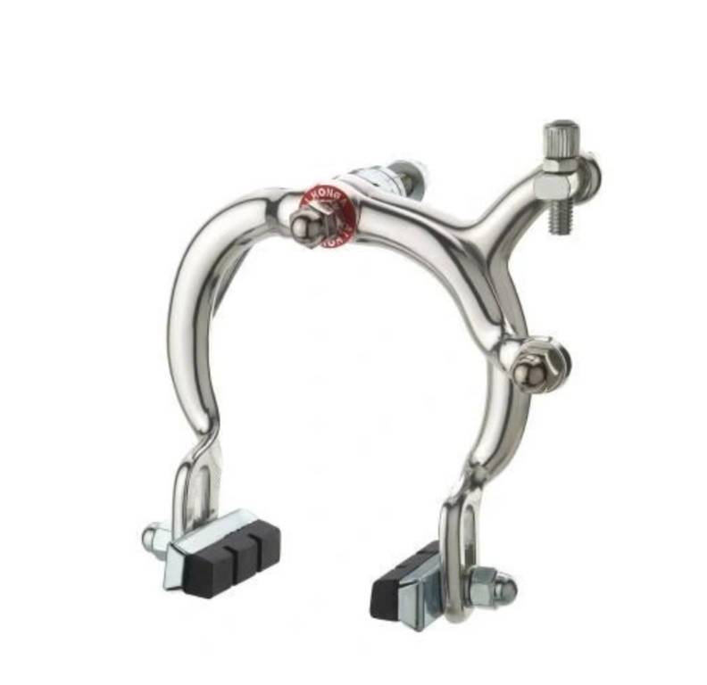

Remontuję go, usprawniam i reguluję i jest to niesamowicie wdzięczny rower. Niestety, rozpadł się ze starości przedni hamulec Weinmann, identyczny z tym z załącznika. Rozpadła się śruba beczkowa ta z prawej góry zdjęcia. Wymieniłem na wydawać by się mogło bardzo podobne albo wręcz takie same chińskie szczęki (załącznik 2) i tu mam problem...
Co bym nie robił, to hamulec w pewnym momencie się samoczynnie rozkręca, konkretnie śruba od przodu po prostu przy hamowaniu, kręci się i siłą rzeczy to się w którymś momencie rozkręci odpadnie. Po każdej jeździe muszę to żonie dokręcać.
Więcej, mam problem z regulacją tego - jeśli skręcę za mocno od frontu czy od tyłu, to sprężyna w ogóle nie odbija hamulca :) Jak poluzuję, no to ok, odbija ale się rozkręca....
Mam wrażenie, że coś jest źle z tym hamulcem, bo na chłopski rozum, oś tego hamulca nie powinna obracać śruby tej z przodu przy hamowaniu a ewidentnie tak się dzieje. Przekładałem podkładki, ten "gumowy" dystans miejscami itp. Nic to nie daje.
Czytałem Sheldona w temacie ale nic nie znalazłem.... jakieś pomysły jak to ogarnąć?

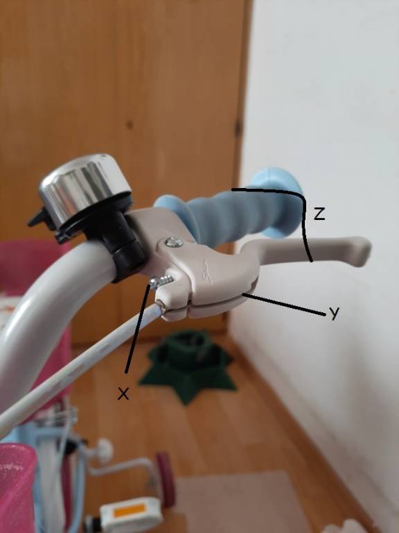

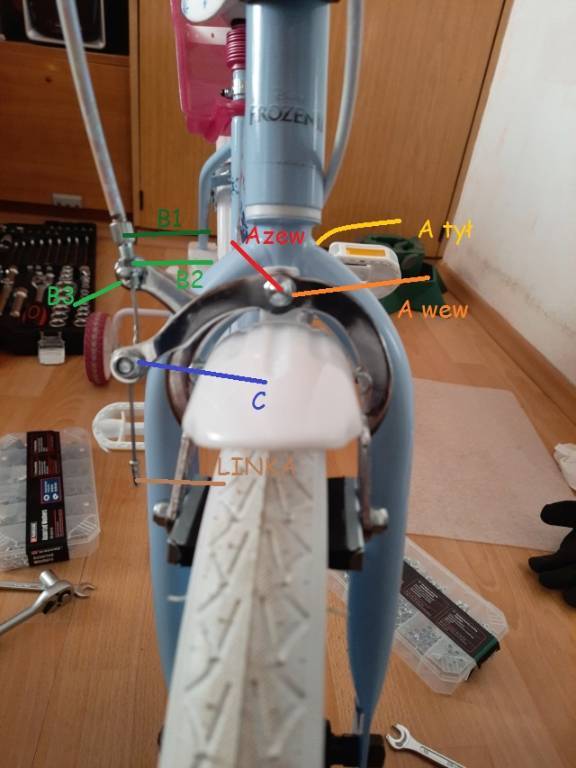

Dzisiaj doszedłem do rozwiązania problemu identycznego z Twoim. Może komuś się przyda.
1405213746_rowerdol.thumb.jpg.be8ea3de63a6424cea1a100af6af6a3e.jpg93164850_rowergora.thumb.jpg.f551b101aece4c034dcc43f0c23c562a.jpg
Czego nie widać na zdjęciach.
Zestaw nakrętek A na śrubie jest następujący
- wydrążona nakrętka w której znajduje się sprężyna
- podkładka
- szczęka lewa hamulca
- plastikowa podkładka
- szczęka prawa hamulca
- podkładka
- nakrętka A wew
- nakrętka A zew
Aby szczęki odbijały:
Zawiera zestaw kroków - regulacja wybrania linki
Wstęp
-          upewnij się że sprężyna schowana za zestawem nakrętek A nie jest pęknięta i faktycznie jest naprężona
  •    Osobiście rozebrałem zestaw, wyjąłem sprężynę. Jeżeli sprężyna założona na szczęki jest napięta to dobra oznaka.
  •    Można lekko rozgiąć sprężynę, ale jest to ryzykowne
-          Upewnij się że nakrętki A tył, B3 są dokręcone odpowiednio (tych nakrętek już później nie ruszamy)
-          Przy rozłożonym zestawie A (w celu sprawdzenia sprężyny) lub rozkręconym zestawie C i B (w celu regulacji hamulca) zaklej kawałkiem taśmy rączkę Z w miejscu, w którym chcesz mieć zaciśnięte szczęki (proponuje w połowie zacisku)
-          Wsadź i zaklej (np. Klucz imbusowy) w otwór Y tak aby mocowanie końca linki zawsze było dopchnięte
  •    W trakcie regulacji trzeba uważać aby otulina linki odpowiednio wchodziła w rączkę i  nakrętkę B1
-          Nie wiem jaką funkcję pełni regulacja X
Prace
Cel jest taki
1.       Nakrętka A wew. musi być skontrowana przez A zew, ale nie może być mocno dokręcona do obręczy hamulca – mocne dokręcenie powoduje, że szczęki nie odskakują równomiernie
2.       Nakrętka B2 kontruje nakrętkę B1
a.       Ze zwróceniem uwagi, aby kąt linki który powstał pomiędzy zestawem B a C nie utrudniał wybierania i oddawania linki przy pracy rączki hamulca
Wykonanie
·         Rozluzowane nakrętki A B i C
·         Szczęki przy obręczy koła
·         Rączka Z zaklejona
·         Przykręcasz (tymczasowo) zestaw nakrętek A do siebie i do obręczy hamulca
  •   W celu dociśnięcia szczęk do obręczy koła - nie będą się cofały
·         Regulujesz ilość linki wybieranej przy hamowaniu – za pomocą ilości linki pomiędzy B a C i zacisku rączki Z
  •    Dodatkowo regulujesz otulinę linki przy nakrętkach B, aby wchodziła, gdzie ma (patrz też otulina przy rączce hamulca)
  •    Zestaw nakrętek B trzeba skontrować w oparciu o długość otuliny linki i dopasowanie szczęk
·         Jeżeli masz pewność że wszystkie nakrętki są już zakręcone aby ich nie regulować
  •    Uwolnij taśmę z rączki Z
  •    Rozkręć lekko nakrętki zestawu A zew i A wew od siebie i od szczęk hamulca
  • §  Zwracając uwagę na każdy element na tej śrubie, aby przylegały do siebie
  • §  Skręć nakrętki A zew i A wew tak aby nakrętki kontrowały siebie ale nie dociskały elementów na swojej śrubie (dzięki temu mechanizm może pracować) sprawdzając co rusz zachowanie zestawu (odbijania) hamulca
·         Mają być lekko dokręcone do obręczy szczęk, a mocno do siebie
Edytowane przez BONE2012
Uszczegółowienie treści zdjęcia
  • Lubię to! 2
