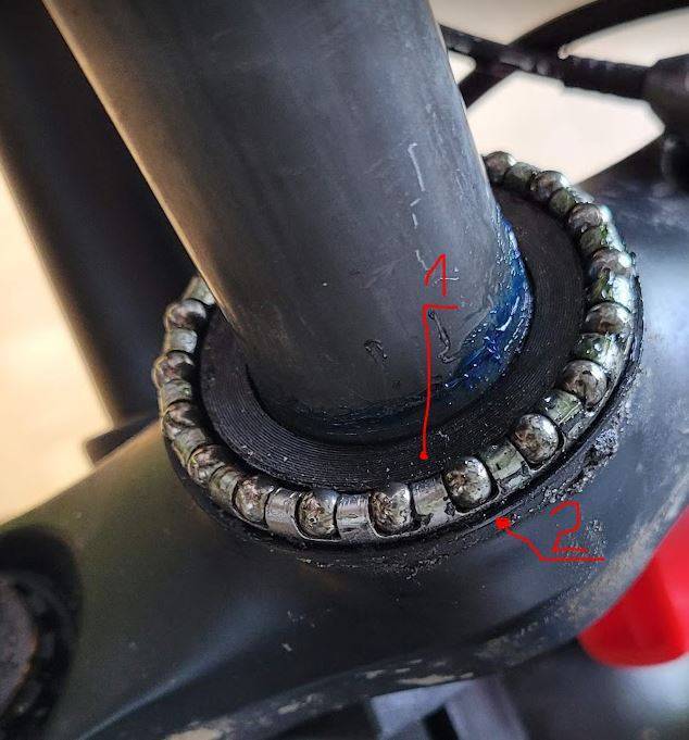

marcin2m Opublikowano 7 Września 2021 Opublikowano 7 Września 2021 Cześć, Mam pytanie, wymieniam amor jak w temacie - nowy ma rurę tapered (stary prostą). Nie znam się na nazewnictwie wiec mam problem, żeby odpowiednie elementy wyszukać. Chodzi mi o wymianę elementu 1 (tuleja pod łożysko) i 2 podkładka pod tuleje (muszę dopasować pod amor tapered). Jak tego poszukać? Pytanie mam też, czy tą podkładkę (2), czy muszę ją kupować, czy to zalezy od elementu 1.
Motke Opublikowano 7 Września 2021 Opublikowano 7 Września 2021 1 godzinę temu, marcin2m napisał: Jak tego poszukać? Raczej nigdzie. Proponuję wymienić cały dół a nawet wszystko (czyli góra i dół - wyjdzie niewiele drożej). Zmierz średnicą zewnętrzną na dole i górze główki ramy. Jeśli wyjdzie na górze ok 50 mm a na dole ok. 62 mm tzn że potrzebujesz sterów ZS44/ZS56.

vdcmike Opublikowano 9 Września 2021 Opublikowano 9 Września 2021 (edytowane) 20 godzin temu, marcin2m napisał: Znalazłem coś takiego. Wydaje mi się że pasuje na dół. https://www.centrumrowerowe.pl/bieznia-do-sterow-cane-creek-40-series-crown-race-pd16715/?v_Id=99461 Będzie pasować? To bieżnia do łożyska maszynowego. W dodatku w tym sklepie mają cenę mocno przesadzoną. Nie pasuje toto do kulek w wianku. Jak wnioskuję po poszukiwaniach masz główkę ramy tapered, wcześniej był amor z prostą sterówką i teraz chcesz zamontować amora ze sterówką rozszerzaną? W takiej sytuacji nie potrzebujesz druciarskich sterów konwersyjnych tylko typowe ZS44/ZS56 (względnie 55) lub IS 42/IS52. Edytowane 9 Września 2021 przez vdcmike
