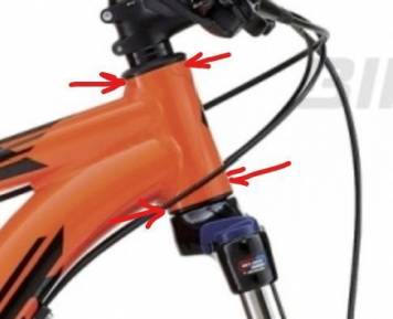

Motke Opublikowano 3 Września 2021 Opublikowano 3 Września 2021 2 godziny temu, dziwny napisał: ... posiadam taki rower: Zbyt wiele to nie napisali. Zmierz i podaj średnice zewnętrzne na dole i górze główki ramy

Motke Opublikowano 4 Września 2021 Opublikowano 4 Września 2021 5 godzin temu, dziwny napisał: 3,3 góra i dół na główce, wiem ze amor 140 zmieni geometrię ale chciałem spróbować czyli ostatecznie nie ma szans wsadzić tapered? 33 mm góra/dół na zewnątrz?! 😲 To nawet zwykły 1 1/8" nie powinien się zmieścić.
dziwny Opublikowano 4 Września 2021 Autor Opublikowano 4 Września 2021 Wiec w moim ec34 żadne stery redukcyjne nie pomogą dzięki za chęci

Motke Opublikowano 9 Września 2021 Opublikowano 9 Września 2021 23 godziny temu, dziwny napisał: Osadzając stery redukcyjne pod tapered dla ZS44 potrzebuje całego zestawu sterów? czy wystarczy dolna miska z łożyskiem ? Czy Ty piszesz wciąż o tym samym rowerze czy już o jakimś innym trzecim? Najpierw pisałeś, że wymiary na zewnątrz główki ramy to tylko 34 mm. Potem coś było o EX34 (34 to średnica wewnętrzna główki ramy). A teraz piszesz nagle o ZS 44. Jeśli faktycznie masz na dole ZS44 to zewnętrzna średnica główki ramy na dole powinna wynieś ok. +/- 50 mm a nie 34 mm. Jest czy nie jest 50 mm?
dziwny Opublikowano 9 Września 2021 Autor Opublikowano 9 Września 2021 Tak 34 bylo w innym rowerze 😜 ale w tym mam 44mm na zewnątrz to polzintegrowane i zastanawia mnie czy sama dolna miska z łożyskiem wystarczy a góra zostanie jaka była ?
vdcmike Opublikowano 10 Września 2021 Opublikowano 10 Września 2021 Półzintegrowane ZS44 mają średnicę osadzenia miski 44mm, nie na zewnątrz. Poza tym całe stery redukcyjne ZTTO kosztują zapewne mniej niż dolna miska CC czy jakiegoś tam innego FSA.
