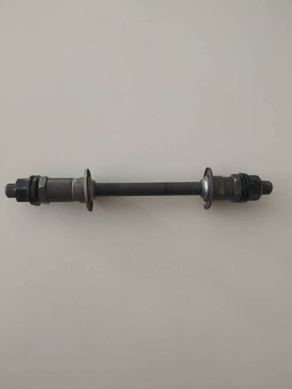

chciałbym kupić konusy i bieżnie (lub cały komplet z osią) do osi 3/8 cala o długości 175 mm. Jest to standardowa oś do roweru dziecięcego z kulkami łożyskowymi (zdjęcie)
Szukam na internecie i albo akucja jest już nieaktualna albo wymiar trochę inny (tutaj może wchodzić również niedokładność mojego pomiaru, ale z tego co zauważyłem to konusy za większe i mniejsze)
Zmierzyłem suwmiarką elementy z mojej osi i oto dane:
oś długość 175 mm średnica 3/8"
Konus: wysokość całkowita 14,1 mm, średnica zewnętrzna 17mm, wysokość do zwężenia 11mm
Bieżnia: Średnica całkowita 28,4mm, średnica otworu bieżni 16,8mm
Bardzo proszę o pomoc w zlokalizowaniu tych elementów. Jest jeszcze jakiś dodatkowy wymiar, który powinienem uwzględnić? (Niestety na piaście nie ma wybitego ani modelu ani firmy...)
Znalazłem taki gotowy zestaw https://www.msport.com.pl/product-pol-39609-Os-piasty-tyl-kpl-CH-JI-2319A-3-8-x-175mm.html
To chyba będzie to samo, tylko pytanie czy pasuje.
Jeśli chodzi o bieżnię to znalazłem takie coś https://www.msport.com.pl/product-pol-38402-Stozek-piasty-tyl-NH-302-3-8.html
Problem polega na tym, że moja bieżnia ma 28mm a ta ze sklepu 25mm... wiec raczej nie będzie pasować...
Znalazłem komplet z bieżnią 29mm. Możliwe jest że to jest orginalny wymiar taki jak u mnie? To moje 28,4 może się wygięło pod wpływem użytkowania a było 29??
EDIT: Znalazłem!!! Pół dnia ale się udało! To są konusy do piast joytecha. Do piasty tylnej jest osłonka 28.5mm, więc ta 29mm byłaby za duża.
