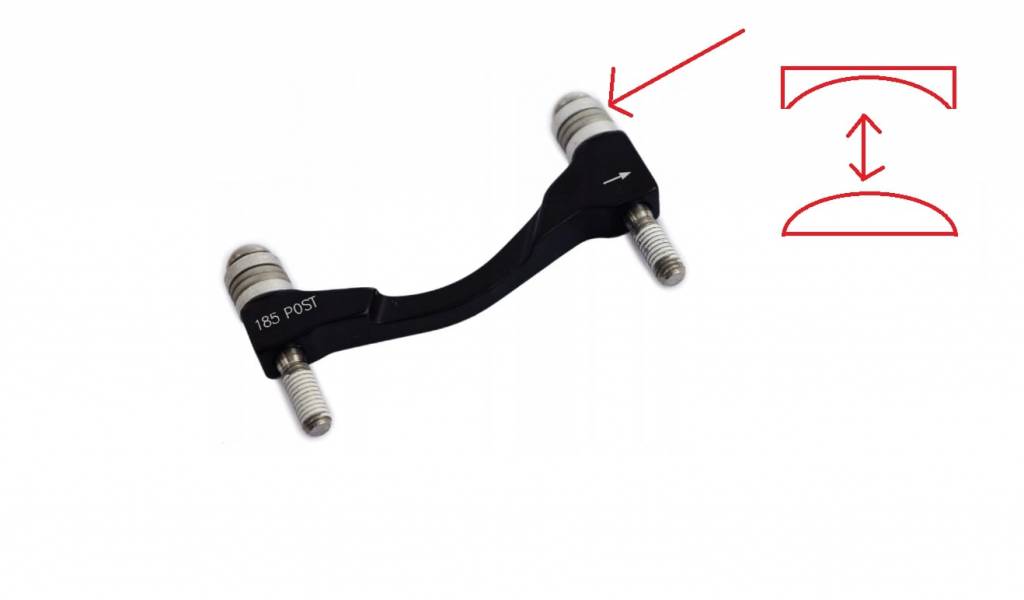

Blacktey Opublikowano 16 Sierpnia 2021 Opublikowano 16 Sierpnia 2021 (edytowane) Siema ludzie potrzebna pomoc.Poszukuję podkładek do zacisku takich jak na zdjęciu niżej (jedna wypukła druga wklęsła) ale niestety nie potrafię samych podkładek nigdzie znaleść da się gdzieś jakoś je kupić osobno czy musze kupić nowy adapter?Z góry dzięki za pomoc. Edytowane 16 Sierpnia 2021 przez Blacktey
vdcmike Opublikowano 16 Sierpnia 2021 Opublikowano 16 Sierpnia 2021 One są zbędne. Trzeba mieć śruby odpowiedniej długości.
Blacktey Opublikowano 17 Sierpnia 2021 Autor Opublikowano 17 Sierpnia 2021 22 godziny temu, vdcmike napisał: One są zbędne. Trzeba mieć śruby odpowiedniej długości. No właśnie nie są zbędne bo bez nich mój zacisk się źle układa, w amorze gwint jest lekko pod kątem i gdy wkręcam zacisk z adapterem to caly zacisk jest pod kątem (przy założonych podkładkach czegoś takiego nie ma)
vdcmike Opublikowano 17 Sierpnia 2021 Opublikowano 17 Sierpnia 2021 Bo masz niesplanowane mocowanie. Tak czy inaczej podkładki soczewkowe zastosowane pod łeb śruby dadzą kompletnie nic. Musiałbys założyć to pod adapter ale z oczywistycz względów jest to bez sensu.
Blacktey Opublikowano 17 Sierpnia 2021 Autor Opublikowano 17 Sierpnia 2021 48 minut temu, vdcmike napisał: Bo masz niesplanowane mocowanie. Tak czy inaczej podkładki soczewkowe zastosowane pod łeb śruby dadzą kompletnie nic. Musiałbys założyć to pod adapter ale z oczywistycz względów jest to bez sensu. dopoki ich nie zgubilem mialem komplet takich podkladek pod i nad adapterem...
Blacktey Opublikowano 18 Sierpnia 2021 Autor Opublikowano 18 Sierpnia 2021 21 godzin temu, vdcmike napisał: Bo masz niesplanowane mocowanie. Tak czy inaczej podkładki soczewkowe zastosowane pod łeb śruby dadzą kompletnie nic. Musiałbys założyć to pod adapter ale z oczywistycz względów jest to bez sensu. to wiesz może gdzie bym takie kupił?
vdcmike Opublikowano 18 Sierpnia 2021 Opublikowano 18 Sierpnia 2021 https://rowerek.pl/product-pol-24063-Sruba-M6x37-9-do-zacisku-hamulca-tarczowego-Shimano.html
