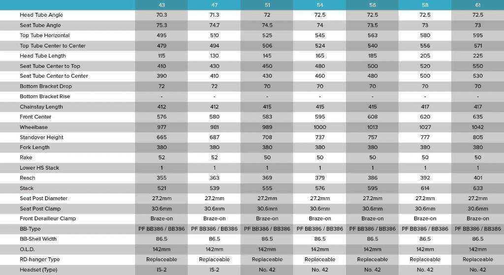

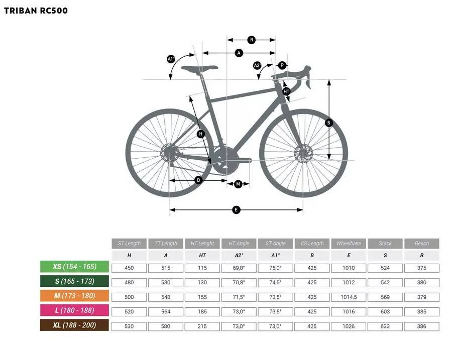

calvus2 Opublikowano 16 Sierpnia 2021 Opublikowano 16 Sierpnia 2021 Ze wzgledu na moj wzrost 1.64, dlugosc nogi 75cm ciezko znalezc rower bez dotykania kroczem rury gornej. W sytuacji kiedy szukam ramy , zeby samemu zlozyc musze jakos obliczyc przekrok. Obecnie jezdze na Tribanie rozmiar XS z rura podsiodlowa 450mm , stack 524mm , reach 375mm. Znalazlem rame karbonowa Felt rozmiar 51, rowniez ma rure podsiodlowa 450mm, ale stack 555mm , reach 369 wiec mam problem. Moze ktos wie jak obliczyc przekrok ramy ?

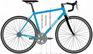

Rebeliant86 Opublikowano 16 Sierpnia 2021 Opublikowano 16 Sierpnia 2021 (edytowane) Zobacz czy na tej stronie nie ma tego Felt-a, chciałem sprawdzić, ale nie podajesz modelu. https://bikeinsights.com/ Kalkulator na tej stronie w przybliżeniu oblicza przekrok. Nie mniej też jestem niski i z krótką nogą i kroczem dotykam rury w Silex-ie rozmiar S, ale jeśli geometria jest komfortowa, to przekrok to sprawa drugorzędna w szosie czy gravelu do zastosowań turystycznych. W MTB bym sobie na to nie pozwolił, ale tutaj moim zdaniem można. Kolejną rzeczą jest samo podawanie tego przekroku przez producentów, w geometrii Silexa podają, że ma on 744mm, ja po nodze wewnątrz mam 775mm. Niby 30mm zapasu, a jakoś nie bardzo Edit: Jeśli ta druga tabelka którą załączyłeś to jest od tego FELTa to masz tam podany przekrok: Standover height: 708mm (w rozmiarze 51). Edytowane 16 Sierpnia 2021 przez Rebeliant86
calvus2 Opublikowano 17 Sierpnia 2021 Autor Opublikowano 17 Sierpnia 2021 (edytowane) Dzieki. Rzeczywiscie jest w tabelce Felta 😁 . Zgapilem sie. Pewnie wazniejszy jest standover height front w praktyce. Jakie hamulce bys polecil tanie do szosy (taczowe) ? Edytowane 17 Sierpnia 2021 przez calvus2
