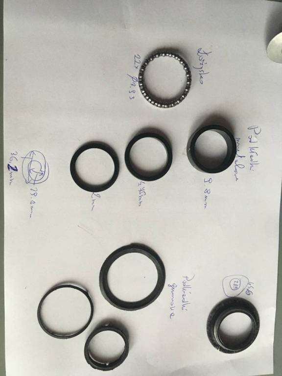

Mam Kross Level A6 z ok. 2009 roku i tutaj jako łożyska sterów jest wymieniony: Aheadset. Średnica zewnętrzna rury sterowej to 28.6 mm (9/8''). Ktoś grzebał tam i coś mi się nie zgadza, bo przy rozkręcaniu było tam tylko jedno łożysko, do tego wygięte - choć przy ściąganiu wyskoczyło i mogło ulec zniszczeniu przy zderzeniu z podłożem.
Na zdjęciu jest łożysko, trzy podkładki (9.8mm, 4.75mm, 2mm), trzy uszczelki, kapa łożyska górnego (?).
Bieżnia dolnego łożyska jest na amortyzatorze.
Rozkręcałem to trochę bezmyślnie i nie zapamiętałem jak to było poskładane. Nie wiem gdzie ta najmniejsza uszczelka idzie (najmniejsza jest pod śrubę) i jak podkładki były ustawione. Ostatni element - kapa łożyska górnego, jeśli tak to się nazywa - też nie pamiętam jak to było zamontowane. To są oryginalne stery, amortyzator był tylko zmieniany.
Czy w tym zestawie brakuje tylko drugiego łożyska? Jeśli tak to wystarczy, że kupię jakieś dwa łożyska o takich samych wymiarach. Widziałem łożyska kulkowe po 1.50 zł i po 20 zł - są to raczej sprawy groszowe, ale co może być nie tak z tymi za 1.50 zł?

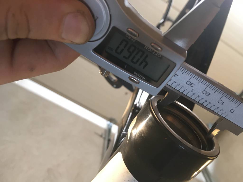

Na zdjęciu jest misa ze sterów typu Ahead, tak? Nota katalogowa to jedno, a stan faktyczny to drugie.
