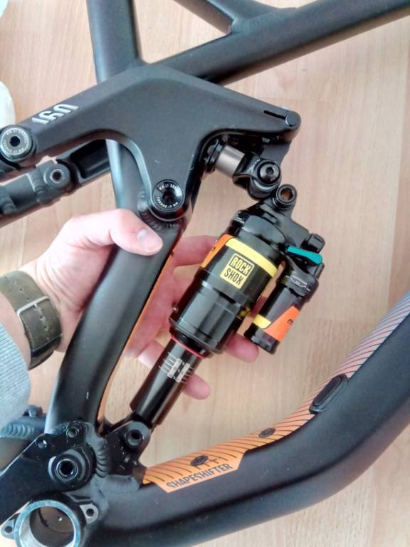

Przede wszystkim na skok i długość montażową dampera (innymi słowy z tyłu musi być dokładnie takich wymiarów i skoku jak w oryginale - o ile dobrze pamiętam 200x57). Z przodu możesz sobie zrobić +10mm więcej. Jeśli to rama z tej aukcji co pokazywałeś to był moduł shapeshiftera (przynajmniej na foto). Jeśli go nie ma albo zepsuty to dodatkowy wydatek.
Na stronach canyona poszukaj dokumentacji do striva z rocznika tej ramy, są tam m.in. rysunki złożeniowe z rozpiską parametrów wszystkich części - zobaczysz jaki był montowany damper.

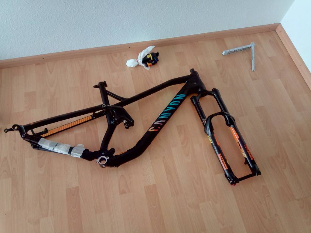

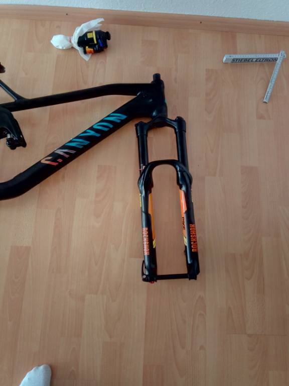

Cześć,
rama jest :) oraz amorki , które mogę od mojego kolegi odkupić.

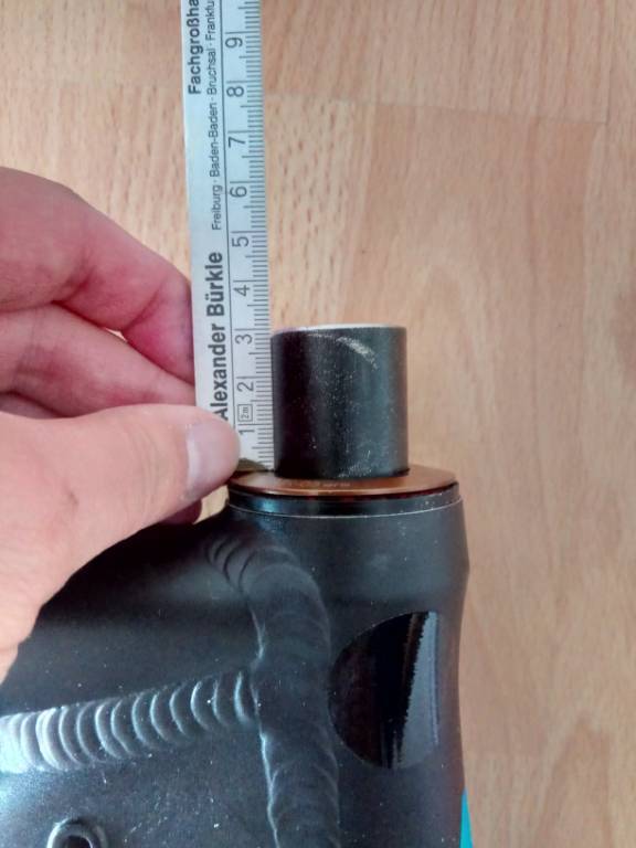

Jak widać na zdjęciach pasuje tylko nie wiem czy 3cm wystarczy na montaż kierownicy... on dociął sobie pod siebie i nie wiem czy 3cm wystarczy.
Tylni powinien pasować
