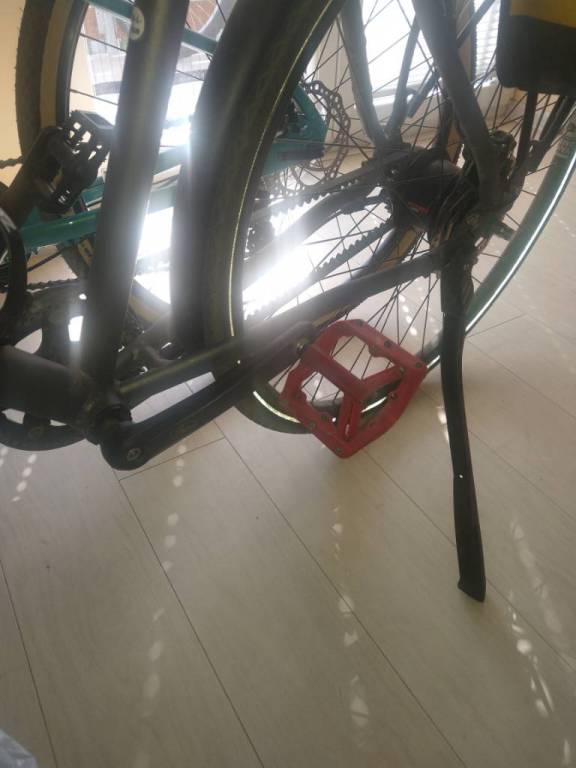

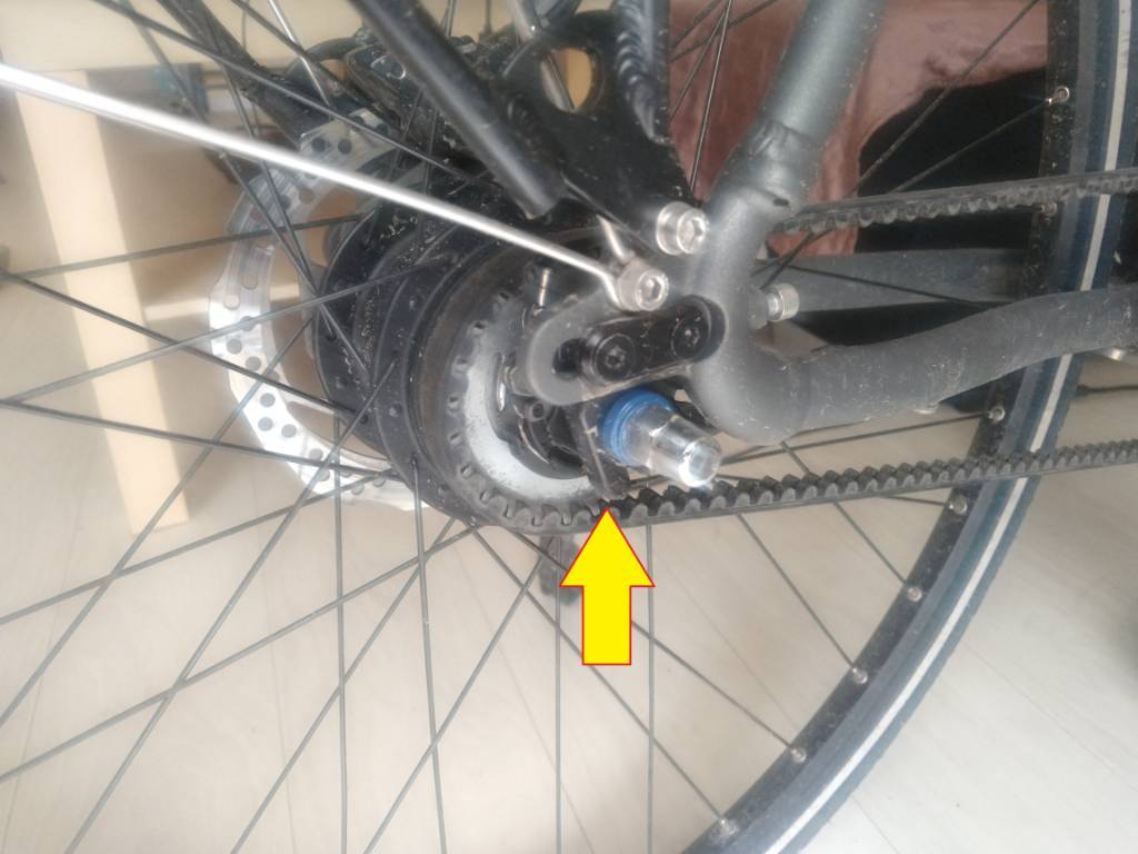

Gość Opublikowano 4 Lipca 2021 Opublikowano 4 Lipca 2021 Stworzyłem sobie znowu bardzo ciekawy problem. Pacjent Rabeneick TS5 Gates. Bardzo fajny rowerek - od prawie roku moje daily i chcę wymienić napęd na klasyczny (średnio dogadujemy się z nexusem - mam bardzo dynamiczny styl jazdy, a nexus bardzo nie lubi jak ktoś mu gwałtownie podaje waty - moc trzeba rozwijać stopniowo. Na Rohloff'a mnie nie stać + rower jest daily / często przypinany pod sklepami, na mieście itd. więc by kusił). Niestety fabryka nie przewidziała mocowania przerzutki tylnej (dorzucam zdjęcie). Co by było śmieszniej - producent nie przewiduje konwersji (wersja bez paska ma zupełnie inną ramę). I teraz się zastanawiam - czy gdzieś ktoś miał kontakt / widział takowe haki (przypuszczam, że to jakiś Taiwan z katalogu) lub ma namiar na kogoś kto ma wiedzę, umiejętności, dostęp do materiałów i by był wstanie coś takiego stworzyć? Bardzo dobrze mi się na tym jeździ i średnio chcę się z tym rozstawać - biorąc pod uwagę aktualne ceny i dostępność sprzętów.

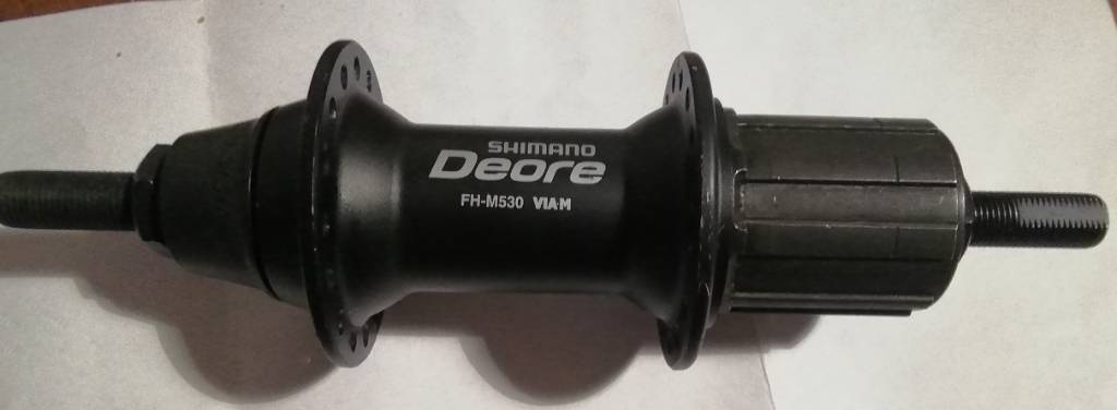

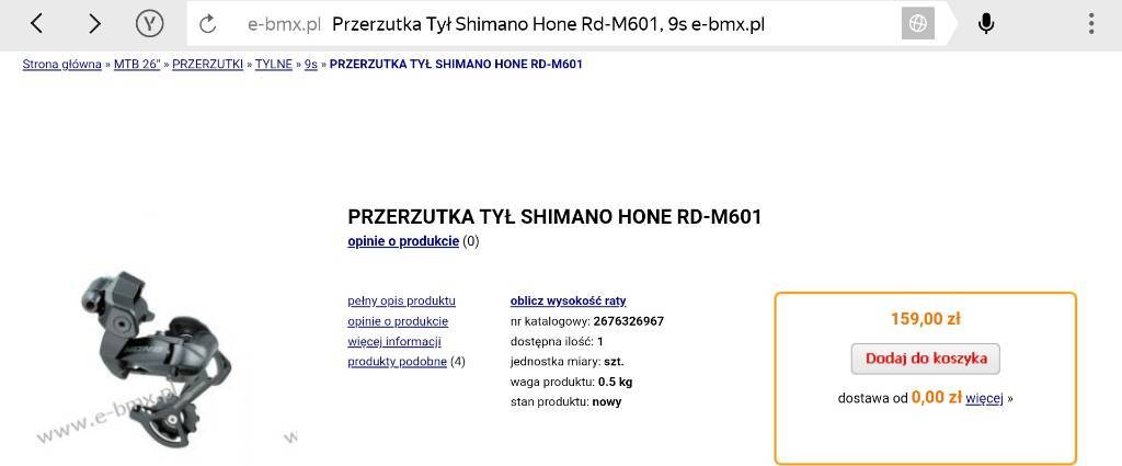

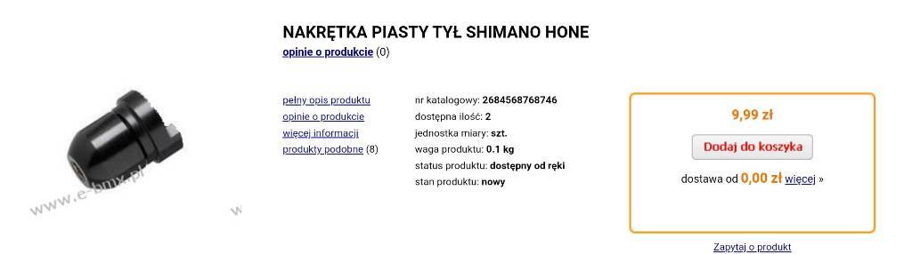

leejoonidas Opublikowano 4 Lipca 2021 Opublikowano 4 Lipca 2021 (edytowane) Piasta może być jakakolwiek pod mocowanie qr, 1 godzinę temu, Odie napisał: Tylko biały kruk - nigdzie na razie nie znalazłem. wystarczy posiadać oś od piasty hone, nakrętkę i przerzutkę Hone m601. Nakrętkę do osi i przerzutkę kupisz w sklepie e-bmx.pl, oś takową posiadam zamontowaną na piaście Deore która leży u mnie w pudełku ewentualnie można dorobić z innej osi piasty. Edytowane 4 Lipca 2021 przez leejoonidas
Gość Opublikowano 5 Lipca 2021 Opublikowano 5 Lipca 2021 11 godzin temu, leejoonidas napisał: Piasta może być jakakolwiek pod mocowanie qr, wystarczy posiadać oś od piasty hone, nakrętkę i przerzutkę Hone m601. No podratowałeś trochę sytuację - nie powiem. Już wysłałem do ich sklepu zapytanie o realną dostępność. Osi nie zlokalizowałem jeszcze - ale właśnie szukam. Oglądam teraz wszystko i próbuje złożyć do kupy. Potrzebna by była wtedy piasta FH-M6000 - bo mam centerlocki (szkoda, że kulasy muszą być ale trudno). Mam wątpliwości odnośnie ciągu linki - standardowy dla 9rz? No i jaką kasetę tutaj wybrać? Przód będzie 1x (Nie ma żadnego przepustu/wolnego slotu do linki na przód) - na tylnym kole przeszło by jakieś druciarstwo na trytki. Tylko teraz pytanie czy ma sens pod względem przełożeń - Sunrace robi kasety 9rz 11-40. Przód wówczas musi być 40 (chcę przy kadencji 90 móc lecieć te 40km/h) - na najlżejszym przełożeniu niewiele zyskam względem Nexusa. Czy M601 realnie ogarnie ten temat?

leejoonidas Opublikowano 5 Lipca 2021 Opublikowano 5 Lipca 2021 (edytowane) Dźwignia przerzutki Rapidfire Plus 9speed. Kaseta z danych producenta o maksymalnej rozpiętości to 11-34, jednakże przerzutki z tamtego okresu produkcji ludzie łączyli z powodzeniem z kasetami 11-42. Piastę polecam wybrać minimum Deore a najlepiej XT gdyż jest zrobiona z bardzo dużą dokładnością i z wytrzymałych materiałów. Edytowane 5 Lipca 2021 przez leejoonidas

Fenthin Opublikowano 6 Lipca 2021 Opublikowano 6 Lipca 2021 (edytowane) Dobrze by było, gdybyś zdjął te haki z ramy i zrobił im zdjęcie. Jak mówisz, to z bardzo dużym prawdopodobieństwem jest szpej z katalogu i trzeba tylko znaleźć odpowiednik. Swoją drogą, Romet kiedyś popełnił rower z regulowanymi hakami. Może taki przeszczep by się udał? https://sklep.romet.pl/czesci-zamienne-i-akcesoria/czesci-rowerowe/ramy-rowerowe/hak-przerzutki-al-do-er-29,10910.html Edytowane 6 Lipca 2021 przez Fenthin
Gość Opublikowano 7 Lipca 2021 Opublikowano 7 Lipca 2021 Romet ciekawy trop - na pierwszy rzut oka średnio będzie pasować. W niedzielę będę rozbierać, mierzyć. Co wymierzę i wymyślę wrzucę tutaj
Gość Opublikowano 6 Września 2021 Opublikowano 6 Września 2021 Pozwolę sobie odkopać i zaktualizować. Otóż temat umarł śmiercią naturalną. Konwersja kompletnie nie opłacalna - wycena wstępna modernizacji oryginalnego haka to 200 PLN. Przy czym jest to mocna ingerencja która może osłabić jego konstrukcję. Oryginalny hak koła nie występuje w zamienniku z hakiem przerzutki (bardzo podobne są w modelach Kony ale też wymagają rzeźby). W teorii dobrym rozwiązaniem byłaby nie produkowana od 2007r piasta Hone z przerzutką mocowaną do osi ale tam kaseta 8 z największą zębatka 32. No i pod ogromnym znakiem zapytania pozostaje kwestia linki przerzutki - rama nie posiada żadnych mocowań/przelotek. Więc byłyby trytytki/nitowanie i liczenie na precyzję zmiany biegów. Temat zatem odpuściłem.
