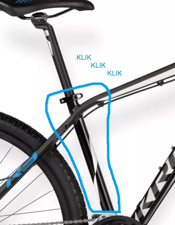

Artiom Opublikowano 1 Lipca 2021 Opublikowano 1 Lipca 2021 (edytowane) Coś strzela w okolicach rury, lub sama rura podsiodłowa. DO ODSŁUCHANIA: https://vocaroo.com/1dE1Rfiz25ym https://i.postimg.cc/kgnN3Ncj/klikanie-w-ramie.jpg Nie pomogło: - wyczyszczenie na błysk wnętrza rury - wyczyszczenie i nasmarowanie obejmy Prawdopodobnie słychać naprężenia i rozprężenia rury podsiodłowej. Gdy dźwięki są już bardzo częste i gdy poluzuję obejmę oraz zmienię lekko położenie sztycy, to na parę minut jest jest poprawa. Sprawdzałem kilka sztyc 27.0mm i 27,2mm - wysmarowane jarzemka, śrubki i na każdej to samo. Więc obstawiam że to jednak rura. Dźwięk pojawia się gdy: - jadę po nierównym terenie (podskakuje na siodełku) - lekko unoszę się z siodełka albo siadam z powrotem będąc na rowerze - odpycham lub przyciągam się kierownicą - jak już zejdę z roweru i uniosę tyle koło za siodełko to można usłyszeć ostatni "strzał" Co tu teraz robić? Edytowane 1 Lipca 2021 przez Artiom poprawa linku

Artiom Opublikowano 1 Lipca 2021 Autor Opublikowano 1 Lipca 2021 (edytowane) A jaki masz rower, u mnie to w Kross LVL R3 tak jest. Ja też prawie wszystko już zrobiłem, chyba zostają już tylko 2 rzeczy. Obiło mi się o uszy, że może to być wina zbyt małej średnicy sztycy względem rury. No sztyca rzeczywiście luźno sobie wpada, w innym rowerze muszę trochę użyć siły. Więc spróbuje czymś owinąć sztyce, żeby była grubsza, mam trochę foli, którą oklejałem ramę. Jak to nie pomoże to walne smaru "shimano anti-sieze" rzekomo likwiduje wszelakie trzaski. Zobaczymy. Edytowane 1 Lipca 2021 przez Artiom

Artiom Opublikowano 2 Lipca 2021 Autor Opublikowano 2 Lipca 2021 (edytowane) Trochę poeksperymentowałem i znalazłem przyczynę. Strzela rura, jeśli jest mocno zaciśnięta obejma. - zacisnąłem sztycę kluczem dynamometrycznym, jak podają 5-6 Nm = jadę i strzela - zacisnąłem obejmę najlżej jak się dało, tak aby tylko mi nie zjeżdżała sztyca, problem strzelania znikł całkowicie. Potem dociskałem coraz mocniej i znalazłem optymalną siłę docisku.. Niestety jest ona na tyle słaba, że sztyca się obraca. Za duże średnice rury zrobili w fabryce chyba, albo jakieś pęknięcia są. Jakby 27,2mm sztycy to za mało do tej rury i powstają duże naprężenia i to strzela.. Na sztycę dałem folie do oklejania samochodu, tam gdzie jest obejma, teraz bardzo ciasno, zacisnąłem na 6 Nm, strzelania nie słychać póki co. Edytowane 2 Lipca 2021 przez Artiom
