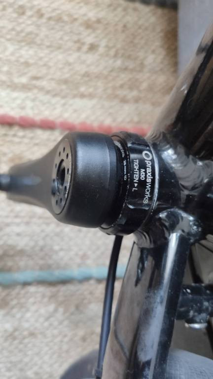

Cześć,
ostatnio słyszałem jakieś dziwne nieregularne stukania podczas pedałownia. Wygrzebałem piach osadzony na smarze na łączeniu suportu z korbą i przemyłem myjką ciśnieniową - nastała błoga cisza.
Po przejechaniu około 50 km stukanie stało się regularne, podejrzewam, że woda z myjki wypłukała gdzieś potrzebny smar i piach wleciał głębiej. W związku z tym kilka pytań nowicjusza :)
Załączam widok na korbę z suportem.
1) Wyczytałem, że do odkręcenia suportu będę potrzebował dedykowanego klucza do tego modelu. Czy da się odkręcić te "ząbkowane" nakładki inaczej bez uszkodzenia lakieru?
2) Czym wypchnąć support w celu przeczyszczenia i czym ponownie go wepchnąć?
3) Jaki rodzaj smaru stosuje się przy suporcie i na które elementy zwrócić szczególną uwagę?
Mi się wydaje że tam jest klucz imbus 8mm. Wrzuć fotkę po ściągnięciu ramienia. Też mam tą korbę nigdy nie rozbierałem.
