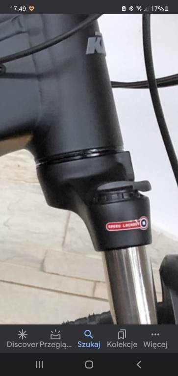

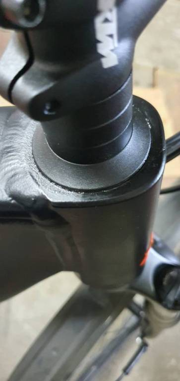

jaro1370 Opublikowano 17 Czerwca 2021 Opublikowano 17 Czerwca 2021 Witam wszystkich mam pytanie jaki amortyzator powietrzny będzie pasował do roweru ktm macina 620 cross z 2020 roku .Ten który jest tam zamontowany to Sr suntour NCX-d-lo działa słabo, głośno.Nie moge znaleźć takieg żeby był u góry tak samo szeroki jak rama,rura sterowa jest prosta.Wyglada to tak jak na zdjeciu.

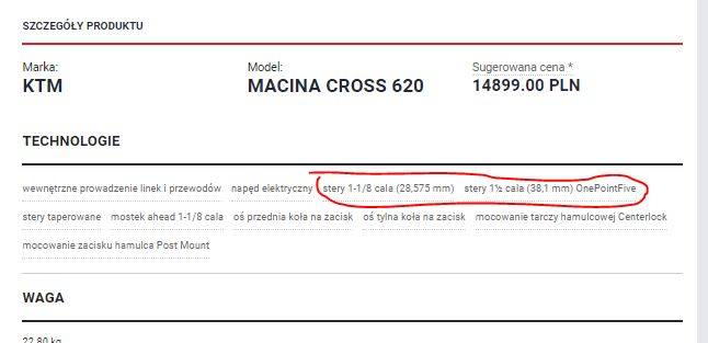

kafarek96 Opublikowano 18 Czerwca 2021 Opublikowano 18 Czerwca 2021 18 godzin temu, jaro1370 napisał: rura sterowa jest prosta Jesteś pewny ze masz sterówkę prosta 1 1/8? Według specyfikacji rama jest tappered co by Ci uratowało życie, bo nie znajdziesz nic co warto polecić na prosta 1 1/8 - same uginacze Miałeś ten amor w ręku/na wierzchu? Czy dane z neta?

kafarek96 Opublikowano 18 Czerwca 2021 Opublikowano 18 Czerwca 2021 24 minuty temu, jaro1370 napisał: Tak mialem go zdemontowany i rura jest prosta To trochę komplikuje sprawę, bo teraz większość jest w standardzie tappered czyli z rozszerzanym dołem. Można włożyć jakiegoś rockshoxa 30 GOLD RL SoloAir z prostą główka. Ale myślę, że osobiście bym pokombinował pomierzył, czy jest szansa na włożenie sterów tapered i w tą stronę szedł. Bo widzę że stery masz półzintegrowane więc jest duża szansa na powodzenie a wtedy już masz drogę wolna i możesz ładować porządne amory Tylko pytanie jak się kwestia ma z główka ramy czy nie będzie żadnej kolizji.
Krystiano Opublikowano 18 Czerwca 2021 Opublikowano 18 Czerwca 2021 Faktycznie ten amor, Sr suntour NCX-d-lo ma sterówkę 1 i 1/8 cala. Co prawda dużego wyboru nie ma, ale znajdziesz powietrze do tej ramy. Zobacz sobie na centrumrowerowym np, lub w lokalnych sklepach.
kafarek96 Opublikowano 18 Czerwca 2021 Opublikowano 18 Czerwca 2021 2 minuty temu, Krystiano napisał: Faktycznie ten amor, Sr suntour NCX-d-lo ma sterówkę 1 i 1/8 cala Widziałem te amory na necie ale coś mi nie pasowały bo były na piwoty - taki zabytek hehe W katalogu jak wół jest napisane ze są tapered i warto by się upewnić bo ile mniej roboty. Ale ogólnie za tą cenę roweru wsadzenie takiego amora w ten rower to niezły plaskacz prosto w 🤠 dla klienta. Np cube reaction hybrid za podobna kasę, ma recona na powietrzu,na sztywnej osi oraz tapered głowka. I nie wspominam o napędzie który jest sram 1x12
Krystiano Opublikowano 18 Czerwca 2021 Opublikowano 18 Czerwca 2021 6 minut temu, kafarek96 napisał: I nie wspominam o napędzie który jest sram 1x12 Tylko pamiętaj, że producent często wypuszcza różne wersje osprzętu. Jeżeli autor wątku miał ten amor w ręku i widział, że jest prosty to myślę że możemy tak przyjąć. Po sprawdzeniu modelu amora w necie również widzę że ma prostą sterówkę.
kafarek96 Opublikowano 18 Czerwca 2021 Opublikowano 18 Czerwca 2021 1 minutę temu, Krystiano napisał: Jeżeli autor wątku miał ten amor w ręku i widział, Stąd też to pytanie wcześniej. Niestety rynek na 1-1/8' jest bardzo ubogi. Na cyklomanii np jest tylko jeden własnie wymieniony wyżej Rockshox 30 na prostej główce

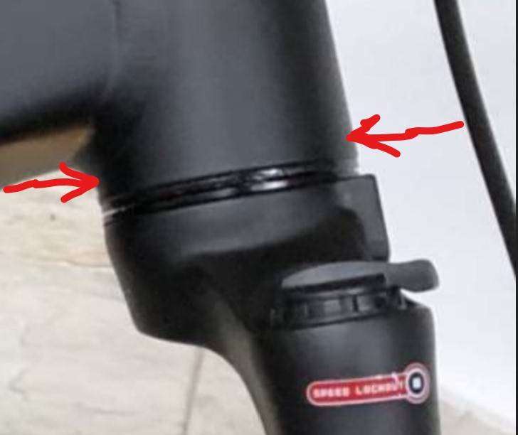

Motke Opublikowano 19 Czerwca 2021 Opublikowano 19 Czerwca 2021 W dniu 17.06.2021 o 18:33, jaro1370 napisał: Nie moge znaleźć takieg żeby był u góry tak samo szeroki jak rama,rura sterowa jest prosta. W sumie to nic nie znaczy. Jaka jest szerokość zewnętrzna ramy na dole (strzałki na zdjęciu)?

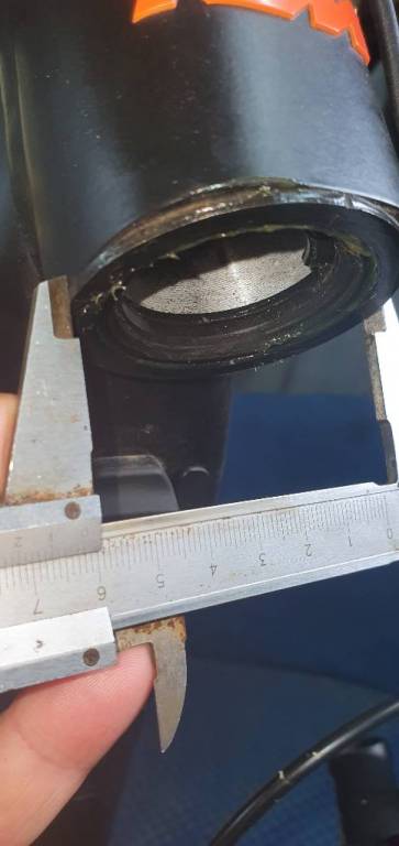

jaro1370 Opublikowano 21 Czerwca 2021 Autor Opublikowano 21 Czerwca 2021 (edytowane) Rama ma w tym miejcu 64mm,rura jest prosta miałem zdemontowany ten amortyzator.Co może być przyczyną tych stuków ,kiedy na postoju naciskam na kierownicę to nie stuka a podczas wjechnia np na krawężnik lub wjechania dziury to jakby młotkiem o młotek.Mam podjechac do serwisu ktm powiedzieli że sprawdzą ale może to potrwac bo amortyzator muszą wysłać do ktm do sprawdzenia i wtedy zadecydują czy jest uszkodzony. Edytowane 21 Czerwca 2021 przez jaro1370
kafarek96 Opublikowano 21 Czerwca 2021 Opublikowano 21 Czerwca 2021 15 minut temu, jaro1370 napisał: miejcu 64mm Poprawnie ten wymiar jest zrobiony? Przeważnie jest 55, 62 i to jest taki standard głownie. Jak masz możliwość zobacz środek główki jak to wyglada czy sie tapered zmieści, bo na widelcu 1-1/8" to nie poszalejemy - sory
jaro1370 Opublikowano 21 Czerwca 2021 Autor Opublikowano 21 Czerwca 2021 (edytowane) 64mm a z boku 62mm ta rama nie jest idealnie okragła Edytowane 22 Czerwca 2021 przez jaro1370
kafarek96 Opublikowano 21 Czerwca 2021 Opublikowano 21 Czerwca 2021 Teraz, jaro1370 napisał: 64mm a z boku 62mm Jak 64 a z boku 62? Przecież to okrągła rura... 🙃
jaro1370 Opublikowano 21 Czerwca 2021 Autor Opublikowano 21 Czerwca 2021 W srodku okrągła🙂 ale na zewnątrz nie
kafarek96 Opublikowano 21 Czerwca 2021 Opublikowano 21 Czerwca 2021 Ten wymiar i tak jest mocno orientacyjny. I tak ostatecznie należy zmierzyć średnicę montażu dolnej bieżni łożyska która może miec 55 lub 56 (bardziej standardowy rozmiar). I wybór ostatecznie łożysk pod amortyzator z rurą sterowa w systemie tapered, jak pozwoli na to budowa wewnątrz głowki ramy. Modele łożysk Token to: TK035A dla wymiaru wew. fi 56 Lub TK035A-55 dla wymiaru wew. fi 55. A amortyzatory wtedy to Judy czy lepsza Reba. Chyba że budżet pozwala na Foxa 34/36

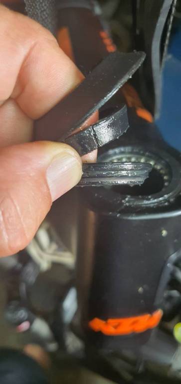

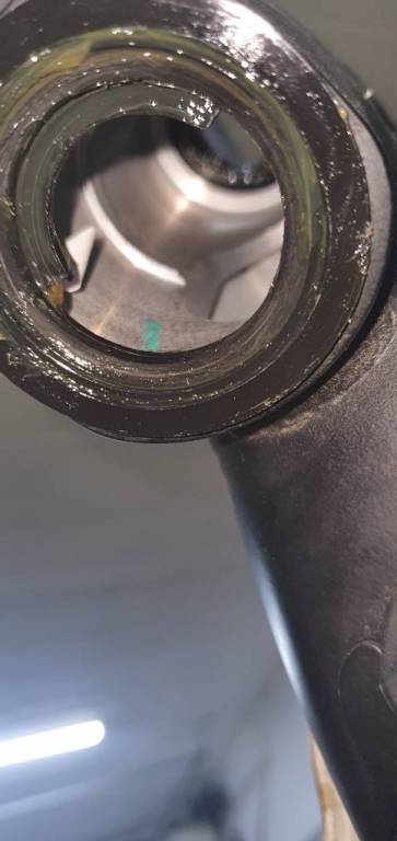

jaro1370 Opublikowano 24 Czerwca 2021 Autor Opublikowano 24 Czerwca 2021 Tak to wygląda ten pierscien od blokady skretu mogę usunąć z ramy?zmiesci się łozysko do tampered? W środku rama ma ok 55mm ciezko dokładniej zmieżyc bez wybijania na zewnątrz 62mm
kafarek96 Opublikowano 24 Czerwca 2021 Opublikowano 24 Czerwca 2021 32 minuty temu, jaro1370 napisał: W środku rama ma ok 55mm ciezko dokładniej zmieżyc bez wybijania na zewnątrz 62mm Niestety to trzeba dokładnie zmierzyć, ale tak jak piszesz bez wybicia cieżko i raczej niewykonalne. Masz systemy z 55mm i 56mm na dole dlatego to jest szalenie ważne aby to dobrze zmierzyć, unikniesz wtedy odsyłania produktu itd. 33 minuty temu, jaro1370 napisał: zmiesci się łozysko do tampered? W tym przypadku bym szedł 100% w tapered Działaj!
jaro1370 Opublikowano 24 Czerwca 2021 Autor Opublikowano 24 Czerwca 2021 (edytowane) Odsyłania łożysk ? Amortyzator kupiony zobacze co da się zrobic jest jeszcze opcja wymiany rury sterowej Edytowane 24 Czerwca 2021 przez jaro1370
kafarek96 Opublikowano 24 Czerwca 2021 Opublikowano 24 Czerwca 2021 Godzinę temu, jaro1370 napisał: Odsyłania łożysk ? No tak, musisz wymienić stery z miskami, a jak zamówisz stery 55 a masz 56 no to logiczne że ich nie wprasujesz i na odwrót. A ten wymiar musi być precyzyjnie zmierzony aby nie było niedomówień.

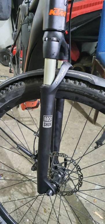

jaro1370 Opublikowano 25 Czerwca 2021 Autor Opublikowano 25 Czerwca 2021 (edytowane) No i zrobione dziękuję za pomoc w wymianie amortyzatora ,stery 56mm 😉😀 Edytowane 25 Czerwca 2021 przez jaro1370 1
kafarek96 Opublikowano 25 Czerwca 2021 Opublikowano 25 Czerwca 2021 Rewelacja, jest bomba! Tylko od razu mogłeś ładować na sztywną oś, jednak wiązało by się to z wymianą koła i kosztami Niech się KRĘCI!
