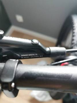

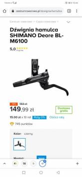

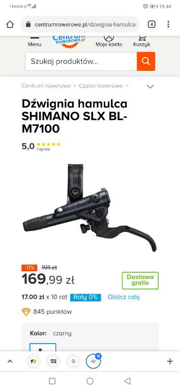

radziu784 Opublikowano 16 Czerwca 2021 Opublikowano 16 Czerwca 2021 Był mały wypadek i jestem zmuszony w najbliższej przyszłości wymienić lewa dźwignie DEORE MT501, mam problem, ponieważ nie wiem jakie inne modele mogę wybrać tak aby wymienić tylko dźwignie bez zacisku. Znalazłem takie coś ale czy będzie pasować?

radziu784 Opublikowano 24 Czerwca 2021 Autor Opublikowano 24 Czerwca 2021 (edytowane) Trochę się pogubiłem ja mam zamiar wymienić dźwignie hamulca przód na obejmie , przerzutki przedniej nie posiadam, bo mam napęd 1x12. Chodziło mi czy klamki ze zdjęć lub też inne podejdą do mojego przewodu hamulcowego, i czy muszę jakoś specjalnie dobierac dźwignie do zacisku hamulcowego Edytowane 24 Czerwca 2021 przez radziu784
raven Opublikowano 24 Czerwca 2021 Opublikowano 24 Czerwca 2021 (edytowane) oh lol, przeprzaszam mike zaczął pisać o manetkach i się zakręciłem klamka może być byle jaka, możesz ewentualnie zamówić też oliwkę (w razie W), bo połączenie może być nieszczelne, choć nie koniecznie (różnie bywa) zacisk nie ma znaczenia Edytowane 24 Czerwca 2021 przez raven
