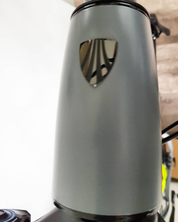

mr.high Opublikowano 25 Maja 2021 Opublikowano 25 Maja 2021 Witam wszystkich ,mam pytanie jakie mam kupić łożyska maszynowe do steru [Trek X CALIBER 7 rocznik 2020] tzn nie mam pojęcia jaki rozmiar i ile sztuk tam się znajduje proszę was o pomoc jeśli nie jest to dla was problemem . Załączam zdjęcia Z góry dziękuję oraz pozdrawiam wszystkich rowerzystów. Dziękuję
Motke Opublikowano 26 Maja 2021 Opublikowano 26 Maja 2021 W dniu 25.05.2021 o 14:17, mr.high napisał: jakie mam kupić łożyska maszynowe do steru [Trek X CALIBER 7 rocznik 2020] tzn nie mam pojęcia jaki rozmiar i ile sztuk tam się znajduje Nie kupujesz same łożyska tylko cały komplet czyli miski, łożyska i resztę. Stare miski musisz wybić a wbić nowe. Jeśli średnica zewnętrzna góry to ok 50 mm a dolna ok 62 mm to musisz kupić ZS44/ZS56.
mr.high Opublikowano 26 Maja 2021 Autor Opublikowano 26 Maja 2021 45 minut temu, Motke napisał: Nie kupujesz same łożyska tylko cały komplet czyli miski, łożyska i resztę. Stare miski musisz wybić a wbić nowe. Jeśli średnica zewnętrzna góry to ok 50 mm a dolna ok 62 mm to musisz kupić ZS44/ZS56. Dziękuję serdecznie a czy mógł byś mi wkleić link z całym kompletem do kupienia.
