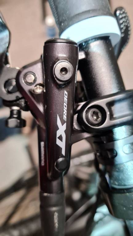

W tamtym roku kupiłem nowe XT BR-M8100.
W tym roku byłem się dwa razy przejechać, ale zauważyłem, że tylny hamulec jest dużo bardziej miękki niż przedni.
Dodatkowo z boku tłoczka jest mokry. Widać to na zdjęciach. Może to być uszkodzenie?
Co radzicie robić? Odpowietrzać?
Hamulce są na gwarancji.
Edytowane przez Smrek
Oddać na gwarancje. Nowe hamulce od Shimano niestety, zdarza sie ze nijak sie maja jakosciowo do np legendarnych m785.

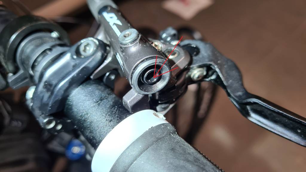

Jeżeli przecieka z miejsca zaznaczonego czerwoną strzałką to uszkodzona jest membrana.
