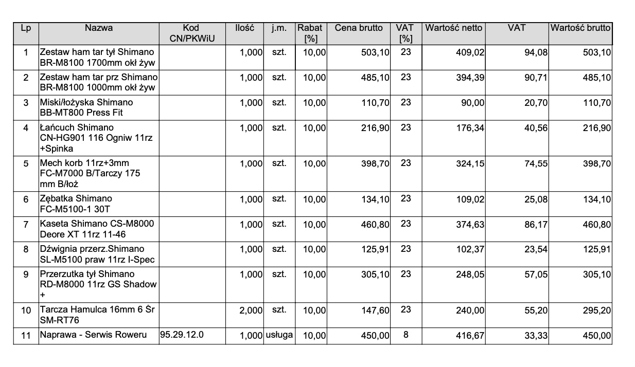

Witajcie. Piszę z prośbą o ocenę zmian w rowerze. Posiadam 6-7 letniego Ghosta EBS Comp 29 który jest w masakrycznym stanie (rama zdrowa). Chciałem kupić nowy rower, ale nie ma. Zamiast tego mam możliwość rozbudowy tego trupa o nowy napęd i amortyzator, a w przyszłym roku chciał bym wymienić ramę na karbon na sztywnej osi. Poniżej wklejam propozycję zmian z ceną.
Proszę, powiedzcie mi, warto? Nigdy nie składałem roweru, raczej wierzyłem w marketing który mówił mi co jest dobre.
Rower mial by służyć typowo do maratonów. Podjazdy po błotku i zjazdy po rockgardenach. Zero asfaltu, szutrów itd. Tylko góry. Mam drugi rower.
1327063837_Zrzutekranu2021-05-20o14_45_14.thumb.jpg.897adec6630d5666325bd922a3be386e.jpg||
Razem 3500zł + amortyzator

Manetkę zawsze bierz z tej samej lub wyższej grupy niż sama przerzutka.
Zębatka 30T to chyba będzie mało do maratonów, ale to bardziej doświadczeni koledzy niech się wypowiedzą.
Na pewno w górach nie grozi mi dokręcanie na ostatnich przełożeniach, martwię się bardziej podjazdami. Korci mnie napęd 1x11 żeby spróbować jak to jest. Obecnie ma 3x9 i nie uważam tego za fajne w góry.
Nie ma sensu. Szkoda kasy. Nic nie uzyskasz robiąc taki cudaczny mix komponentów. Poza tym mocno ceny zawyżone nawet jak na kryzys z dostępnością. Załóż pełną (poza korbą) nową grupę deore 11 lub 12s włącznie z hamulcami i będziesz bardziej zadowolony i sporo zaoszczędzisz. Jeśli rama nie boost to brałbym korbę z Chin pod montaż DM GXP o standardowy suport Shimano ht2.
