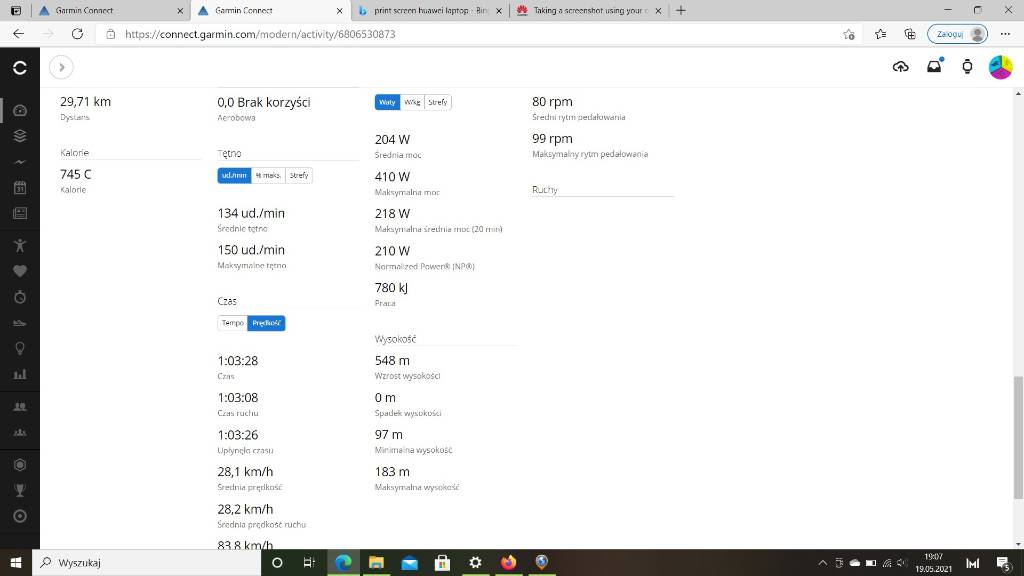

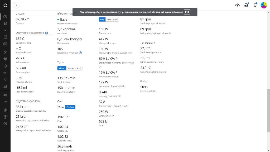

Dzień dobry. Mam Garmin Edge 1030 Plus. Gdy mam trening na w/w trenażerze za pomocą aplikacji Zwift Garmin Edge łączy się z trenażerem ale pomiar mocy następuje z korby Inpeaka różnicę widzę  np. w pomiarze tzw. NP- są na poziomie 30 Wat, który zaniża lub zawyża. Wychodzi na to że jak pobiera z INPEAK to mniej Watów  podaje. Kalibracja z urządzenia Garmin pozytywna, wykonywana za każdym razem przed jazdą. Co robić . Załączam scany.

ja mam trochę podobnie, w zeszłym sezonie wszystko działało OK, w tym na samym początku trenażer coś nie działał, po konsultacjach z supportem wymieniłem płytkę i zasilacz i teraz działa, ale mam podobnie jak u Ciebie - moc zaniżaną jakieś 10-15%. Jadę trening, moc załóżmy powinna być 180W, a mam 150-160. Dodam, ze mam pomiar w pedałach i z nich biorę odczyty mocy.
