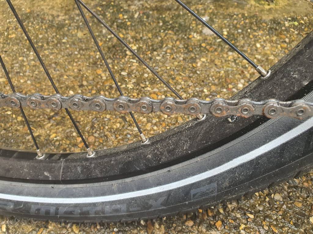

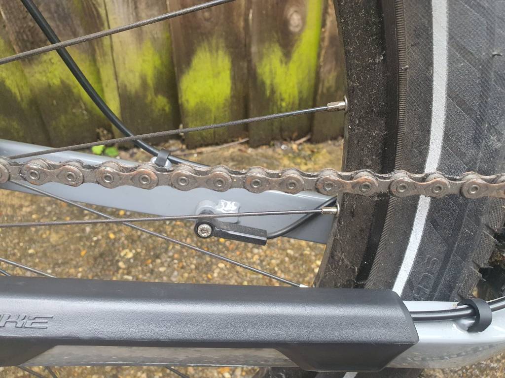

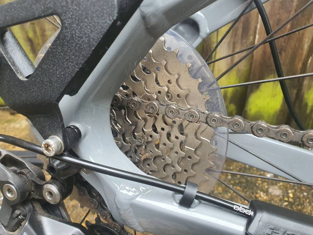

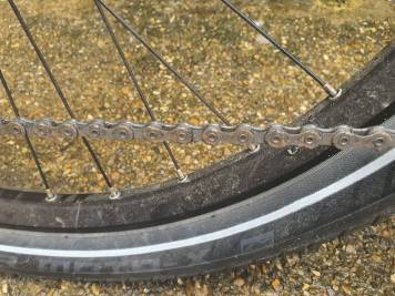

Christian1141 Opublikowano 16 Maja 2021 Opublikowano 16 Maja 2021 Siemka wszystkim, Chciałbym was zapytać co sądzicie o stanie łańcucha w moim rowerze, Rower elektryczny, nowy, kupiony miesiąc temu, chodzi bez zarzutów, Ostatnio przygladałem się łańcuchowi i zauważyłem że wygląda troche ( przynajmniej dla mnie) dziwnie, ma jakieś takie lekkie frędzle na nim plus gdzieniegdzie wyglada jak korozja - tzn chyba, nie wiem moze to tak powinno być, rower nowy, łańcuch też, smar fabryczny. Nic sie zlego nie dzieje na razie ale wiadomo jak jest - lepiej zapobiegać jak leczyć. Dodam że rower stoi na zewnatrz nie w garażu ( przykrywam go 2 wodo odpornymi narzutami więc jest generalnie suchy nawet jak leje) Poniżej załączam zdj łańcucha Trzeba coś robić czy to normalne? Jeżeli tak, proszę o sugestie odnośnie środków, do czyszczenie czy smar jaki byście radzili, Z góry dzięki za odp.
grzegorz75jan Opublikowano 16 Maja 2021 Opublikowano 16 Maja 2021 (edytowane) Wiele nie pomogę ponieważ moja wiedza i doświadczenie jest zbyt małe. Według mnie rower mało jeżdżony. Ten nalot to prawdopodobnie korozja. Piszesz, że rower stoi na zewnątrz i przykrywasz go wodoodpornymi narzutami więc jest też problem z pozbyciem się wilgoci z pod pokrowca. Różnica temperatur, wytrącanie się wilgoci z gruntu, powietrza i osiada to na łańcuchu. Braciak przysłał swój używany rower i został wstawiony do murowanego budynku gospodarczego (garażu) w którym też rewelacji nie ma a rower stał i to samo pojawiło się na łańcuchu. Przed przyjazdem brata rower poszedł do serwisu i łańcuch wygląda normalnie. Po prostu jeżeli się nie używa, nie smaruje i nie czyści to kwitnie. Za jakiś czas wykwity pojawią się na kolejnych metalowych elementach. Na jednych wcześniej na innych później. Przeczyść ten łańcuch szmatką możesz też dodać jakiegoś odtłuszczacza albo benzyny ekstrakcyjnej czy innego środka ale nie odrdzewiacza i znów wytrzeć na sucho, odczekać aż odparuje a potem przesmaruj czymś na bazie wosku lub jakąś oliwką do łańcucha i po paru godzinach wytrzeć i tak co jakiś czas. Szukaj tematów, filmów o smarowaniu i czyszczeniu łańcucha. Popatrz na miejsce gdzie robiłeś zdjęcia. Deski są zazielenione. Jest tam mokro bo padało lub ktoś coś akurat mył. Wystarczy sama różnica temperatur rano i wieczorem by wytrącała się wilgoć a jeśli na górze jest mały daszek lub drzewa, krzewy to dodatkowo spadające krople rozpryskują się na podłożu oraz mało słońca czyli w większości zacienione, wilgotne miejsce i tak co dzień przez dni, tygodnie. Często ludzie mieli garaże z kanałem i często trafili na złe miejsce czy wykonanie kanału oraz ściekała tam wilgoć z samochodu która świetnie się trzyma w kanale wiec samochody szybko rdzewiały i podobnie jest z twoim łańcuchem. Trzeba to czyścić, trochę smarować i wietrzyć nawet gdy stoi. Na twoim miejscu zostawiał bym rower na lżejszym przełożeniu nawet gdy stoisz na światłach przy skrzyżowaniu. Łatwiej będzie ci ruszyć i napęd mniej dostanie w dupę. Masz elektryka to mniej to odczujesz ale napęd na pewno. W samochodzie, motorze też zmienia się biegi. Edytowane 16 Maja 2021 przez grzegorz75jan
eathan Opublikowano 16 Maja 2021 Opublikowano 16 Maja 2021 To co widzisz to brud i opiłki z kasety przyklejone do smaru. Umyj napęd, posmaruj i jazda w teren.
