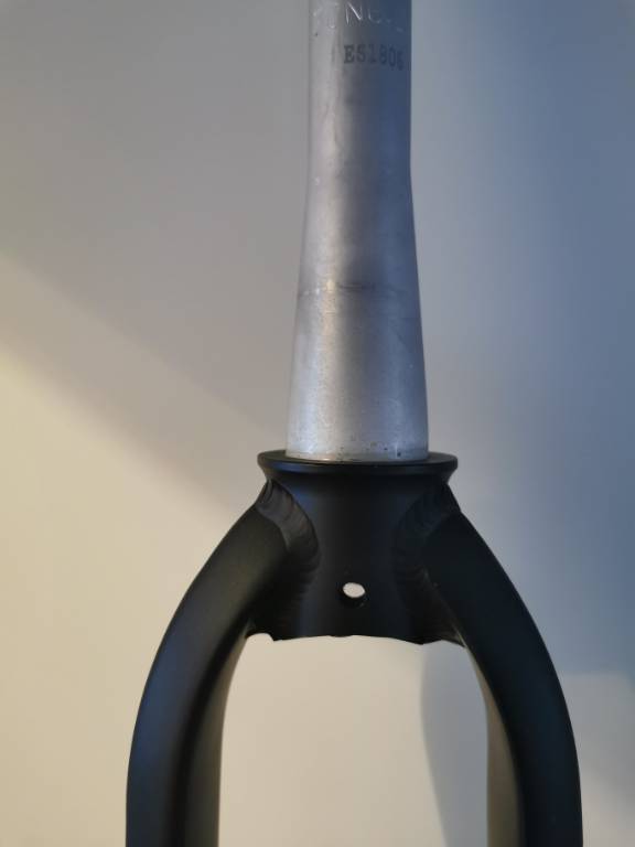

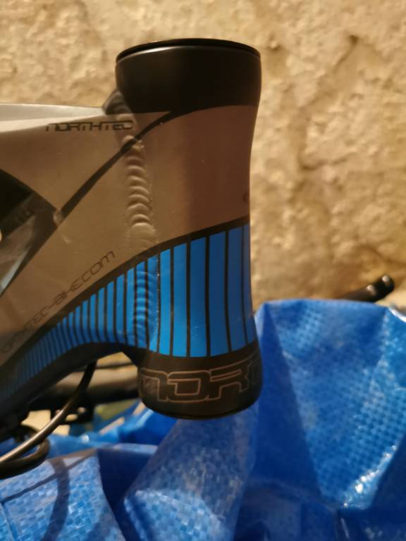

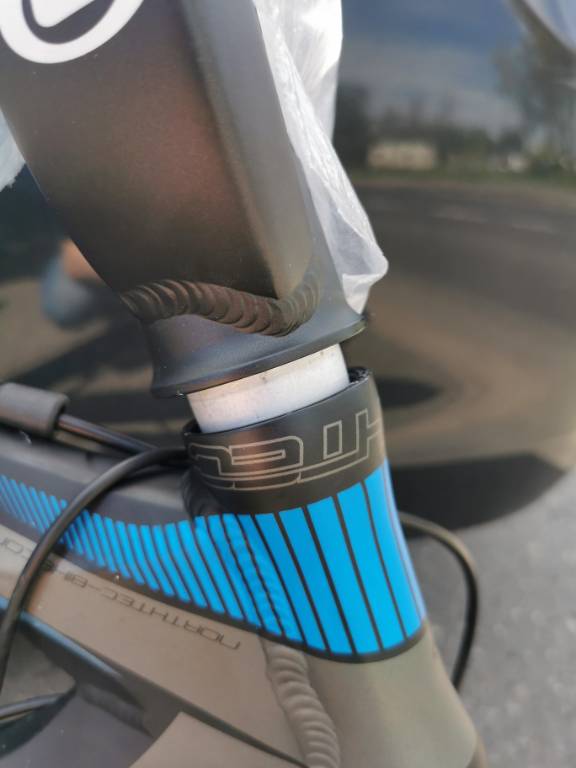

Witam,
Wymieniam swój amortyzator na widelec sztywny Mosso M5E.
Rower to Northec Gravity AL 27,5 2016
Widelec jest taperowany - średnica 39,85mm, a główka ramy ma średnice 43,88mm (dół i góra)
Jako że poprzedni amortyzator nie był taperowany, pozostaje mi wymienić stery na takie które dodatkowo zawierają token aby zlikwidować dystans między nałożonym widelcem
w główce ramy. Szczegóły zdjęcia.
Teraz pytanie, chciałem się upewnić czy któreś z poniższych sterów będą ok ?
https://allegro.pl/oferta/stery-tapered-do-ramy-1-1-8-44mm-redukcja-hit-8074928497
https://allegro.pl/oferta/stery-redukcyjne-neco-h151s-1-i-1-8-tapered-1-5-10611401483
https://allegro.pl/oferta/stery-redukcyjne-token-36a-1-i-1-8-tapered-1-5-9389657532
Edytowane przez Tony
Wszystkie z tych sterów będą pasowały, swobodnie możesz kupić te najtańsze NECO gdyż są bardzo solidnie zrobione i nie ustępują jakością wykonania tym droższym.
