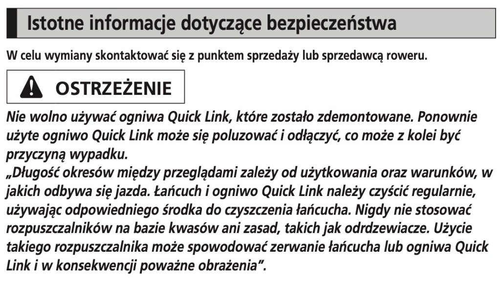

Witam, mam pytanie odnośnie wielokrotnego wykorzystania spinki Shimano SM-CN900-11. Producent (Shimano) w manualu zabrania wielokrotnego używania, a moje pytanie brzmi jak to wygląda w realnym użytkowaniu? Ktoś z was używa wielokrotnie spinek Shimano SM-CN900-11 do napędów 11 rzędowych
Używam wielokrotnie spinkę KMC do łańcuchów 10 rzędowych i nie miałem żadnego problemu z nią (minimum 10 razy zdjęta i założona), ale nie wiem jak to wygląda że spinkami na 11 rzędów produkcji Shimano...

SI-0159A-005-04-POL.pdf
Przy każdej wymianie łańcucha używałem starej spinki. Nigdy nie miałem żadnych problemów. Za każdym razem do rozpięcia spinki używałem dedykowanego narzędzia bo inaczej się nie dało.
