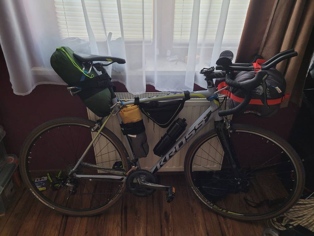

lancernik Opublikowano 13 Maja 2021 Opublikowano 13 Maja 2021 (edytowane) Cześć, przystawiam się do dłuższej wyprawy na szosie (Tak 4-5 dni). Próba 1) Gravelking 32 SK Próbowałem wrzucić gravelkingi 32c SK - po drobnych modyfikacjach weszły, ale zauważyłem znaczny spadek szybkości, a szutry będą pewnie stanowić max 5-10% całości. (Tyle, żeby gdzieś w lesie w dobrym terenie dotoczyć się na nocleg, w gorszym zawsze mogę pchać te parę km :P) Próba 2) Stwierdziłem, że lepszym rozwiązaniem będzie wytrzymała opona szosowa, kierując się TPI wstępnie wybrałem Grand Prix 5000. Niestety nie znam się na tym kompletnie i nie jestem pewien czy TPI odzwierciedla realną wytrzymałość opony. Zostać przy GP5000, czy wybrać coś innego? Jeżeli coś innego, to czym się kierować poza TPI :/? (Rozmiar opony jaki wchodzi w grę to tylko 28c, to 32c wymagało modyfikacji z którymi boję się jeździć i było to tylko w ramach testu) Edytowane 13 Maja 2021 przez lancernik
