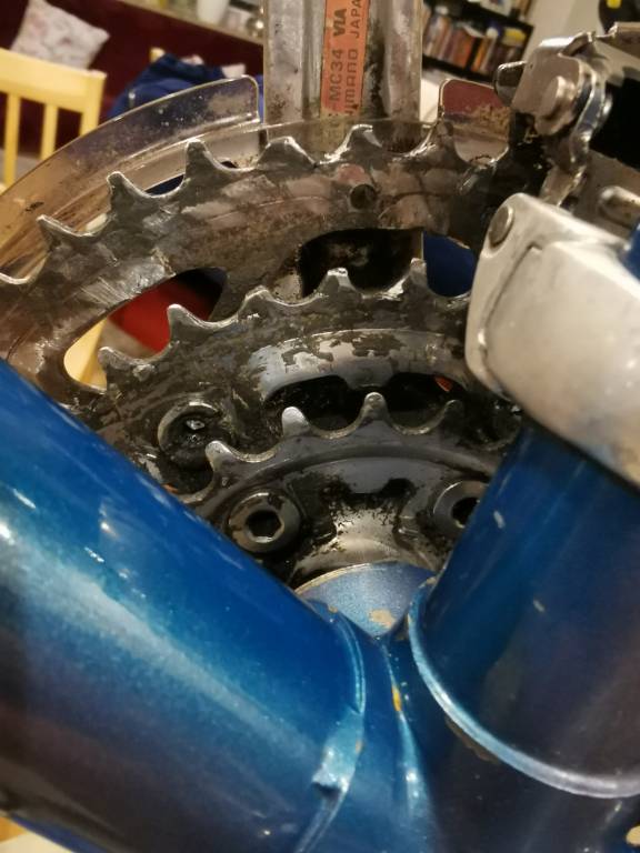

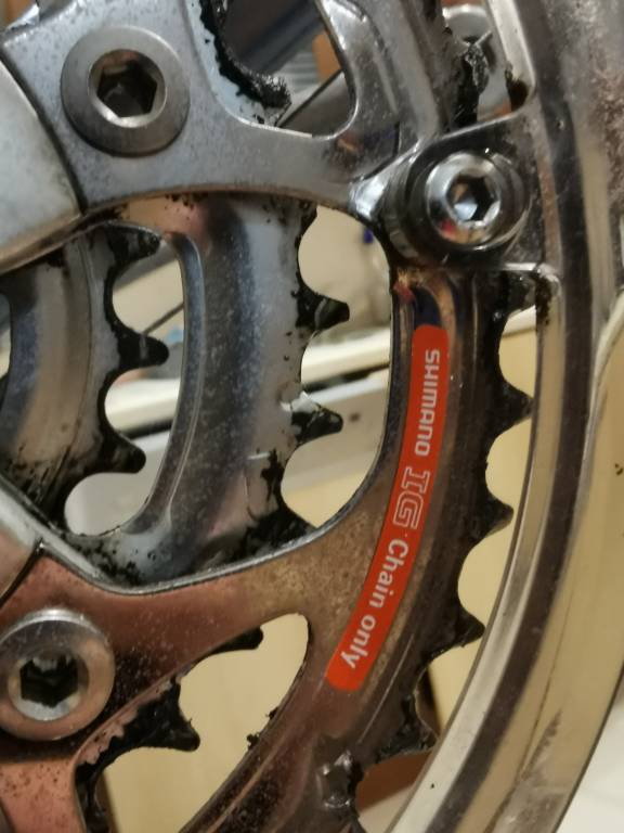

Ikceduch Opublikowano 11 Maja 2021 Opublikowano 11 Maja 2021 Cześć, jak w tytule. Mam rower z napędem SHIMANO STX RC 3x7. Niestety przednie zębatki są w opłakanym stanie (załączam zdjęcia) przerzutka też ma już luz. Najchętniej wymieniłbym same blaty (obecne są 22-32-42T) a korbę i resztę zostawił. Oraz tą przerzutkę przednią tak aby była kompatybilna z obecną manetką. Na co zwrócić uwagę kupując przednie zębatki aby pasowały? Zdolności manualne mam aby to zrobić ale moja wiedza rowerowa jest za mała aby coś samemu dobrać :)
wintermute Opublikowano 11 Maja 2021 Opublikowano 11 Maja 2021 (edytowane) nie kupisz nigdzie zębatek 94/58 BCD (microdrive - tak zwał sie ten typ napędu) to było produkowane przez kilka lat w okolicach 95-2000 i teraz nic do tego już nie dostaniesz - Nie ma na to najmniejszych szans. Raz na ruski rok wypłynie na allegro jakaś używka z rozebranej korby i tyle. można ewentualne starać się także upolować samą korbę (też oczywiście używkę) po prostu kup nową korbę i przerzutkę klasy alivio, acera i tyle. Z manetka będzie grać. Edytowane 11 Maja 2021 przez wintermute
Ikceduch Opublikowano 11 Maja 2021 Autor Opublikowano 11 Maja 2021 Czyli np same zębatki od korby alivio nie będą pasowały do tej korby co ją mam obecne? Tak aby przykręcić? Jest inny rozstaw śrób czy coś w tym stylu że nie będzie pasować?
wintermute Opublikowano 11 Maja 2021 Opublikowano 11 Maja 2021 (edytowane) 21 minut temu, Ikceduch napisał: Jest inny rozstaw śrób czy coś w tym stylu że nie będzie pasować? dokładnie tak. Microdrive to jest 5 śrub 94/58 BCD. Obecne alivio to jest 104/64 bcd na 4 śruby. Paradoksalnie do takich retro korb łatwiej dostać zębatki do jeszcze starszych modeli które (takich sprzed 95) bo one miały bcd 110 - a ten standard jeszcze niedawno był używanych w korbach szosowych. Edytowane 11 Maja 2021 przez wintermute

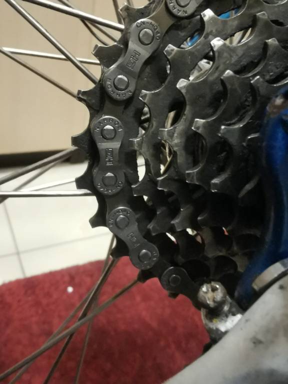

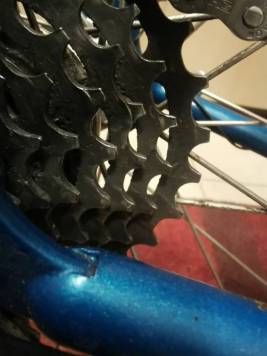

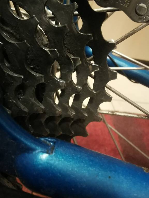

Ikceduch Opublikowano 11 Maja 2021 Autor Opublikowano 11 Maja 2021 (edytowane) Godzinę temu, kuchar222 napisał: Dokładnie kup jakieś nowe korby acera albo alivio i tyle, ja rok temu też ten temat przerabialem i niestety nic ciekawego nie znalazłem z używanych tarcz. Wysłane z mojego Redmi Note 8 Pro przy użyciu Tapatalka Eh, kupiłem niedrogi rower dziewczynie na przejażdżki. Miał być sprawny i do jazdy od razu. Trochę klasyk ale porządna firma i osprzęt dobry. A tu taki klops. Teraz na osprzęt wydam połowę tego albo i więcej co na rower :(. To mam jeszcze takie pytanie bo zmieniłem łańcuch na nowy i niestety przepuszcza. Może to być wina również kasety czy raczej stawiać na przenie zębatki? Załączam foto. A może wrócić na stary łańcuch który jest wyciągnięty, może nie będzie skakać? Ps. Ma znaczenie jaka korbę kupię? W sensie przy niektórych jest napisane że jest do 9 rzędowego przełożenia a ja mam 7. Edytowane 11 Maja 2021 przez Ikceduch
wintermute Opublikowano 11 Maja 2021 Opublikowano 11 Maja 2021 (edytowane) Jeśli napęd nie jest zjechany na maksa to ciężko na oko ocenić. Ani kaseta ani korba nie wyglądają jakoś fatalnie. Połamane ząb też nie jest czymś dyskwalifikującym. Zawsze można reanimować kasetę albo zębatki. Informacje na ten temat można znaleźć wyszukując frazę "szlifowanie kasety". Trochę roboty ale w wypadku retro sprzętów czasami nie ma wyjścia Edytowane 11 Maja 2021 przez wintermute
Ikceduch Opublikowano 11 Maja 2021 Autor Opublikowano 11 Maja 2021 7 minut temu, wintermute napisał: Jeśli napęd nie jest zjechany na maksa to ciężko na oko ocenić. Ani kaseta ani korba nie wyglądają jakoś fatalnie. Połamane ząb też nie jest czymś dyskwalifikującym. Zawsze można reanimować kasetę albo zębatki. Informacje na ten temat można znaleźć wyszukując frazę "szlifowanie kasety". Trochę roboty ale w wypadku retro sprzętów czasami nie ma wyjścia Dzięki za pomysł ale nie mam aż tyle czasu, miejsca i sprzętu żeby szlifować Ta kaseta powinna być w miarę standardowa. Jest co prawda 7 rzędów ale gdzieś czytałem że taka 8 rzędowa też można założyć tylko np zdjąć najmniejsza zębatkę. Dobrze kombinuje?
wintermute Opublikowano 11 Maja 2021 Opublikowano 11 Maja 2021 (edytowane) Raczej największą. Najmniejsza ma zintegrowany dystans i nie można jej zastąpić taka bez dystansu. W zasadzie to możesz wyciągać jakakolwiek zębatkę poza najmniejsza właśnie Chyba że jest cała znitowana wtedy da radę. Edytowane 11 Maja 2021 przez wintermute

Ikceduch Opublikowano 13 Maja 2021 Autor Opublikowano 13 Maja 2021 W dniu 11.05.2021 o 21:11, kuchar222 napisał: Dokładnie kup jakieś nowe korby acera albo alivio i tyle, ja rok temu też ten temat przerabialem i niestety nic ciekawego nie znalazłem z używanych tarcz. Wysłane z mojego Redmi Note 8 Pro przy użyciu Tapatalka Znalazłem takie tarcze w sklepie (mam nadzieję że mogę podać link) https://bike-rs.pl/pl/c/9458MM/311 One będą pasować? Nadają się do czegoś?
wintermute Opublikowano 14 Maja 2021 Opublikowano 14 Maja 2021 (edytowane) Ale jaja. Tak - tak to są koronki microdrive - wygląda na to że to jest to czego potrzebujesz . Nawet można powiedzieć że tanie. Stronglight to znany producent. Jakby co. Edytowane 14 Maja 2021 przez wintermute
