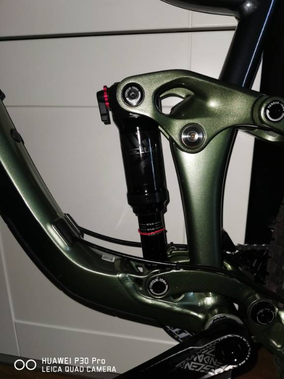

Rozwiązanie radziu784 Opublikowano 11 Maja 2021 Rozwiązanie Opublikowano 11 Maja 2021 cześć posiadam giant Regin 2 29 z 2k20. Chciałbym wymienić damper Deluxe Select+, na coś ze sprężyna. Czy to w ogóle jest technicznie możliwe przy mojej ramie? Jeśli tak to możecie coś polecić?
Piter- Opublikowano 11 Maja 2021 Opublikowano 11 Maja 2021 Pewnie ze takDługość dampera masz napisana na damperzeSzukasz wtedy dampera że sprężyna zostaje ci tylko dobranie odpowiedniej sprężyny do twoich wymagań i wagi
Bujak Opublikowano 15 Maja 2021 Opublikowano 15 Maja 2021 @radziu784 Zmienisz charakterystykę zawieszenia. Nie wiem na jaka progresję producent ustawił ramę. Damper powietrzny jest progresywny, sprężyna jest liniowa. Są 3 opcje: Rama progresywna - odpada, bo masz teraz damper progresywny. Rama liniowa: zmienisz charakter z progresywnego na liniowy - tak jeżeli chcesz mieć liniową charakterystykę. Rama regresywna: zmienisz charakter z liniowego na regresywny - na pewno źle.
Kkaaeell Opublikowano 15 Maja 2021 Opublikowano 15 Maja 2021 6 godzin temu, Bujak napisał: Do reigna wsadzisz normalnie damper sprężynowy 205x60 lub 205x62,5(zwiększają skok do 151)lub nawet 205x65 ( zwiększają skok do 157 raczej niezalecane).
Piter- Opublikowano 15 Maja 2021 Opublikowano 15 Maja 2021 Regin jest wypuszczany też że sprężyna więc nie ma przeciwskazania 1
radziu784 Opublikowano 15 Maja 2021 Autor Opublikowano 15 Maja 2021 @Piter-Właśnie wziąłem przykład z wyższych modeli jak np. SX i zastanawialem się czy wszystkie ramy są takie same czy są może jakieś delikatne różnice
Kkaaeell Opublikowano 16 Maja 2021 Opublikowano 16 Maja 2021 W Sx jest 170 skoku w widelcu. Chyba po to aby podnieść troszkę środek suportu bo damper sprężynowy bardziej pracuje
