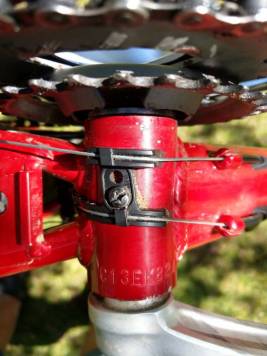

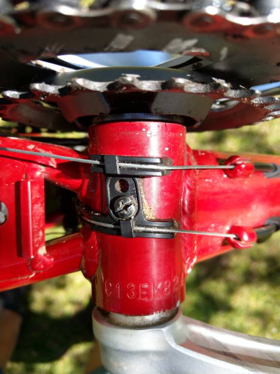

m0cna Opublikowano 10 Maja 2021 Opublikowano 10 Maja 2021 (edytowane) Hej wszystkim, chcę przerobić ukochany rower Mamy na elektryka, bo tak Mama już nie daje rady jeździć. To stary Gary Fisher, ma linki prowadzone w dolnej rurze z wyjściem na mufie supportu. Czy da się to pogodzić z silnikiem montowanym centralnie? Edytowane 10 Maja 2021 przez m0cna
wintermute Opublikowano 11 Maja 2021 Opublikowano 11 Maja 2021 linki można puścić górą w pancerzach. Z tylną przerzutką nie ma problemu, z przednią trzeba by użyć oporu pancerza (oczywiście o ile przerzutka jest dual pull). Choć tak patrząc po silnikach (nie znam sie na tym) one chyba maja zintegrowaną korbę i brak przedniej przerzutki?
m0cna Opublikowano 11 Maja 2021 Autor Opublikowano 11 Maja 2021 Tak, przednia przerzutka wylatuje. Zostaje linka do tylnej.
wintermute Opublikowano 11 Maja 2021 Opublikowano 11 Maja 2021 to pełen pancerz. Mam tak w jednym rowerze gdzie opór pancerza uciąłem by dało się zamocować blokadę koła (axa defender) i działa to elegancko. No chyba ze kogoś razi pancerz mocowany trytytkami do ramy
