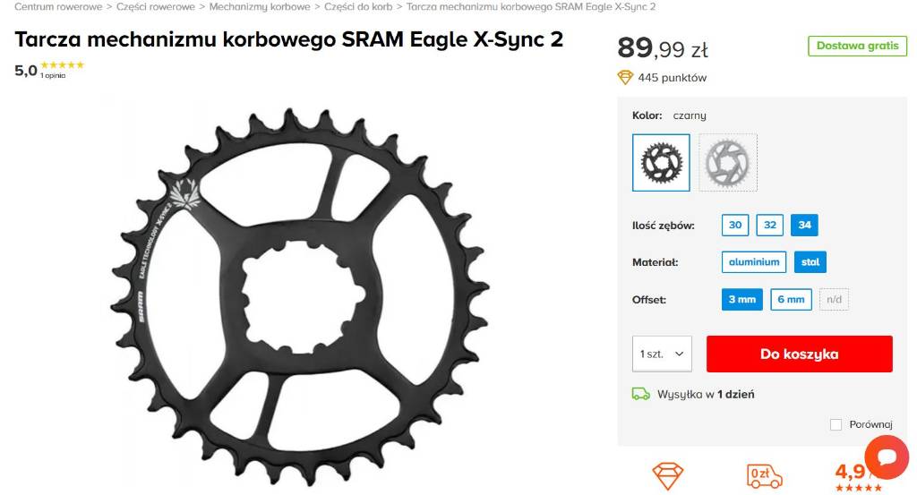

marcin2m Opublikowano 4 Maja 2021 Opublikowano 4 Maja 2021 Cześć, jestem kompletnym laikiem, proszę o wyrozumiałość, chciałem podnieść nieco prędkość na prostych i wymyśliłem sobie zamianę tarczy mojej obecnej 32T na 34T. Rower to Scott Scale 980, korba 32T SRAM SX Eagle DUB Boost + SRAM DUB PF zintegrowana / shell 41x92mm, kaseta SRAM SX-PG1210 / 11-50 T. I teraz, jaką tarczę powinienem dobrać? Czy taka będzie ok: SRAM Eagle X-sync 2? Offset powinienem dobrać 6mm czy 3mm? I jeszcze jedno, łańcuch, taka zmiana wymaga wymiany/ wydłużenia czy dwa zęby więcej nie robi różnicy?
puchatek Opublikowano 5 Maja 2021 Opublikowano 5 Maja 2021 Przy boost 3 mm tylko sprawdź czy Ci wejdzie, bo w niektórych ramach jest na styk przy widełkach. Nie zmieniaj długości łańcucha. Przetestuj, ale powinno być OK. Tylko tak jak pisałeś "nieco podnieść"... 1
marcin2m Opublikowano 5 Maja 2021 Autor Opublikowano 5 Maja 2021 10 godzin temu, puchatek napisał: Przy boost 3 mm tylko sprawdź czy Ci wejdzie Ale czy powinienem wziąć 3 czy 6 mm? Od czego do czego to wymiar? Domyślam się że od płaskiej powierzchi mocowania, tylko do osi zębów czy też ich płaszczyzny bocznej? Muszę zdemontować tarczę żeby ją zmierzyć, czy można to jakoś ogarnąć bez demontażu?
vdcmike Opublikowano 6 Maja 2021 Opublikowano 6 Maja 2021 Boost to 3mm offset. Od powierzchni styku z korbą do osi zębów. Zawsze to wyraźnie opisane jest. Możesz też kupić alu chińczyka z Ali do 30zl są. No i 2zęby to różnica 6% czyli jak do tej pory przy danej kadencji jeździłeś 20kmh to bedziesz jechał 21,2.
