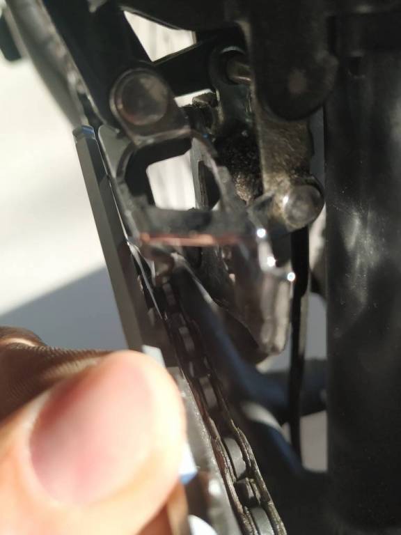

1. Ściągnąłem linkę (żeby pozbyć się napięcia na lince) - foto nr 1

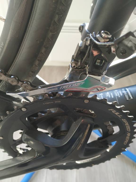

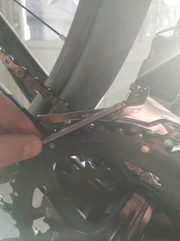

3. Ustawiłem swój imbus troszeczke pod zębami korby na równym zarówno z lewej strony jak i z prawej. (patrz foto nr 2 i nr 3)

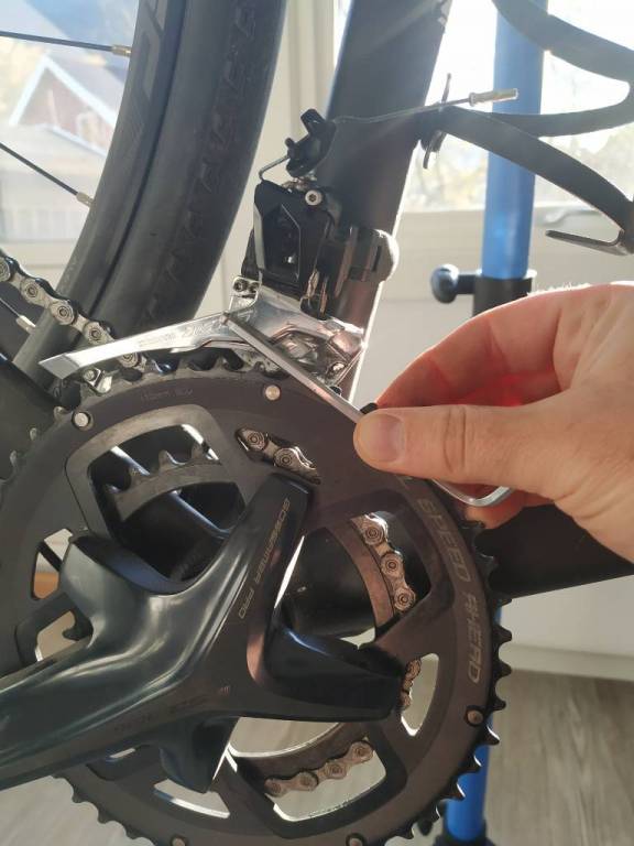

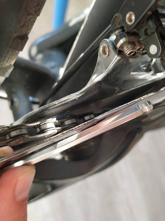

4. Tutaj zdjęcie z boku Foto nr 4 (po przyłożeniu imbusa z lewej strony) oraz z drugiej strony Foto nr 5 (po przyłożeniu imbusa z prawej strony)
Jak widać foto nr 5 imbus jest równolegle ale już na foto nr 4 widać, że imbus już nie styka... Może taki odchył powodować, że jeżdżę z ocierającym łańcuchem na pewnych przełożeniach?

Objaw złej regulacji objawia się tym, że łańcuch mi w niektórych przełożeniach ociera o wózek pomimo trymowania. (nie mam tutaj na myśli skosu łańcucha)
Jak dla mnie to jest odchył jak nic 1-2 mm... i nic dziwnego, że nie mogę tego wyregulować...

Co do regulacji to w GRX400 mam taka samą jak Ty w 105. Co do równoległości wózka to ciężko to ocenić ze zdjęć. Po prostu obróć delikatnie tak jak Co się wydaje, że ucieka te 2mm i będziesz wiedzieć.
Ok. Tak zrobię. Ale imbus chyba dobrze przykładam z dwóch stron, nie? I ten imbus nie ma się stykać z tym wklęsłym elementem zaznaczonym na czerwono (foto 6) tylko powyżej z tą wypukłą częścią nie?
