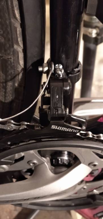

bardzo mało miejsca na montaż
Mateusz84
Dzień dobry wszystkim,
Założyłem do Marina Nicashio napęd 3x9 - korbę alivio FC-T4060 (26-36-48), dołożyłem oponę 1,6 i błotnik i zrobiło mi się bardzo ciasno.
Jedyna przerzutka, która na ten moment fizycznie tam pasuje to FD-TZ31 i naprawdę o dziwo działa rewelacyjnie.
Mimo wszystko szukam alternatywy alivio/deore na dolny ciąg linki konstrukcji takiej, że cały pantograf i mocowanie linki ma być na froncie przerzutki, oczywiście z obsługą tarczy 48t.
FD-T4000-DS3, ALIVIO M431 - w ogóle tam nie wchodzą. Mam wrażenie, że jestem skazany na tourney'a  kompletnie nic tam nie chce wejść. Podejrzewam, że jeszcze FDTY300D albo FD M371 tam będzie dobrze pracować i tyle.
Doradźcie coś proszę, bo naprawdę łeb mnie już boli od szukania.W ostateczności mógłbym zrezygnować z 48t na rzecz 46t/44t.
Pozdro.
