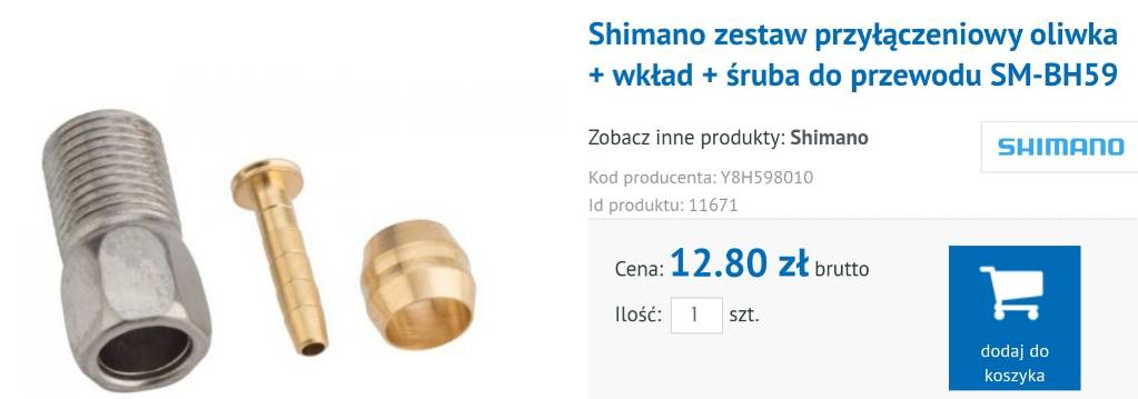

leejoonidas Opublikowano 26 Kwietnia 2021 Opublikowano 26 Kwietnia 2021 (edytowane) Będą grać pod warunkiem że do tych klamek kupisz dodatkowo zestaw przyłączeniowy do klamek Shimano x 2 komplety i podłączysz przewody do nowych klamek z tym zestawem a stary odetniesz z przewodów. Oczywiście hamulce (klamki) jeszcze trzeba zalać olejem mineralnym i odpowietrzyć. Edytowane 26 Kwietnia 2021 przez leejoonidas
