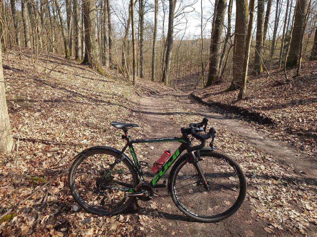

Ja mam w moim przełaju SKS Speedrocker.
 Pierwszy montaż zajmuje nieco czasu ale później zakłada i zdejmuje je bardzo szybko.
Ochrona przed błotem i wodą w miarę dobra. Z tym, że tylny błotnik mógłby niżej schodzić przy rurze podsiodłowej.
SKS speedrocker zarówno w szosie jak i w gravelu.
To te same błotniki.
Założenie czy zdjęcie to góra 30 sekund.07571d8cfcfa1ef9132fff43ed7e0a37.jpg3edfa72919ea21db704c64ef74c69c9c.jpg392b390da3bbedf6723c5d23510a57f2.jpgd31d096a5a9839ef00ee33ed64f70169.jpgb7abc309e6ea20469f02b3fb0d556886.jpg8d2d52c111c9e3cbb4545e0933be6d3d.jpg8c28becc08be1e10caea7d9ea0219739.jpg

To raczej wygląda jak SKS Raceblade niż Speedrocker:
