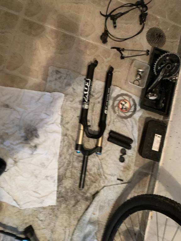

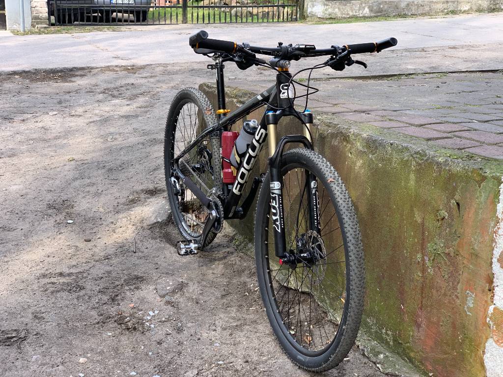

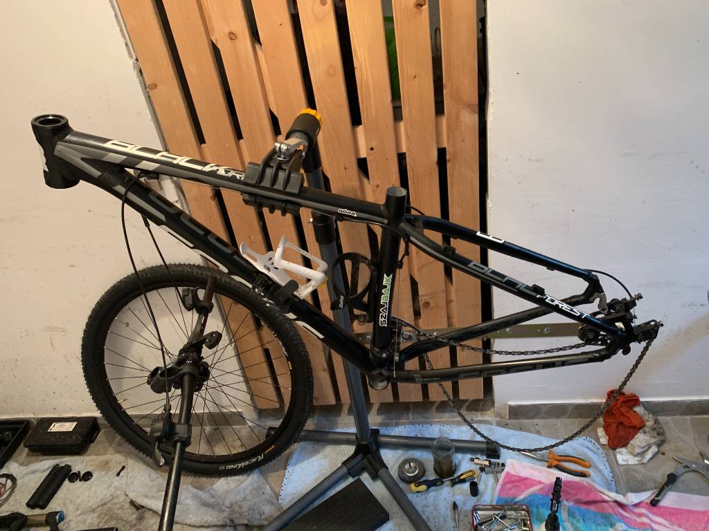

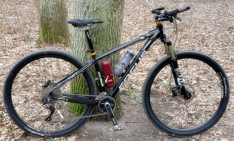

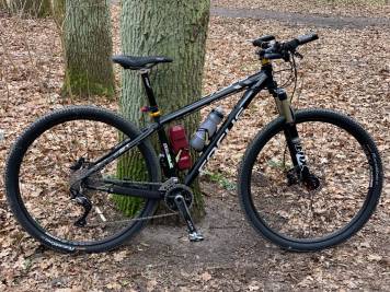

Witam serdecznie, przedstawię Wam tutaj rowerek Fokus Black Forest 29er a dokladniej to co z niego zostało, a tak na szybko to chyba tylko rama i mostek.

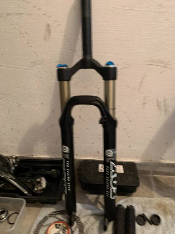

Za mój komfort i bezpieczenstwo i trakcje odpowiada Fox Float 32 Racing Evo 100mm ustawiony na 5,5 bara czyli sag okolo 17%

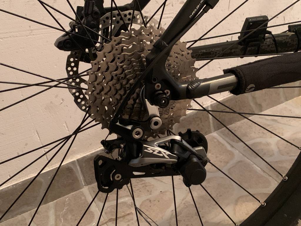

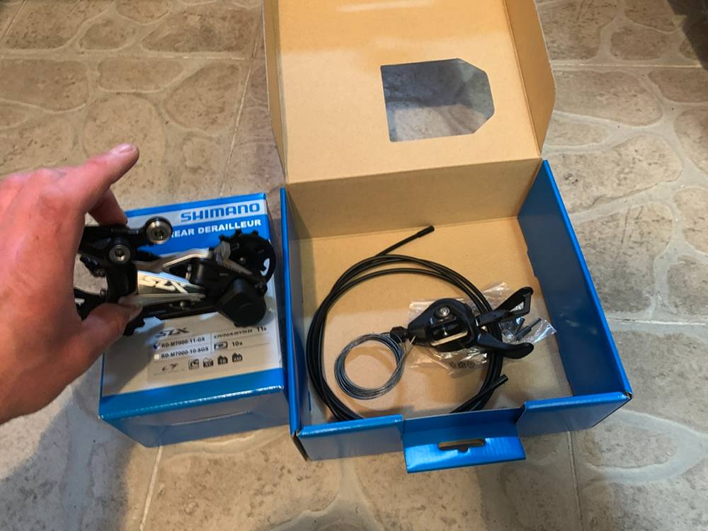

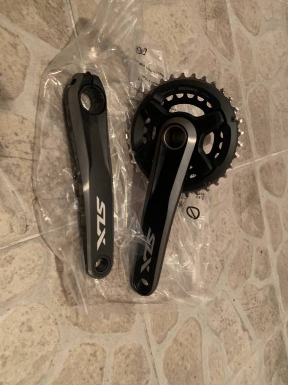

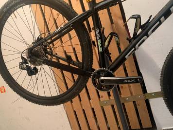

Napęd z fabrycznego 3x10 ( Deore XT 767 oraz SLX , korba deore 40/30/22 T i kaseta 10rz ) zmieniony na 2x11 SLX 7000 ( przerzutka tyl SLX Shadow Plus korba SLX 7000 34/24T )

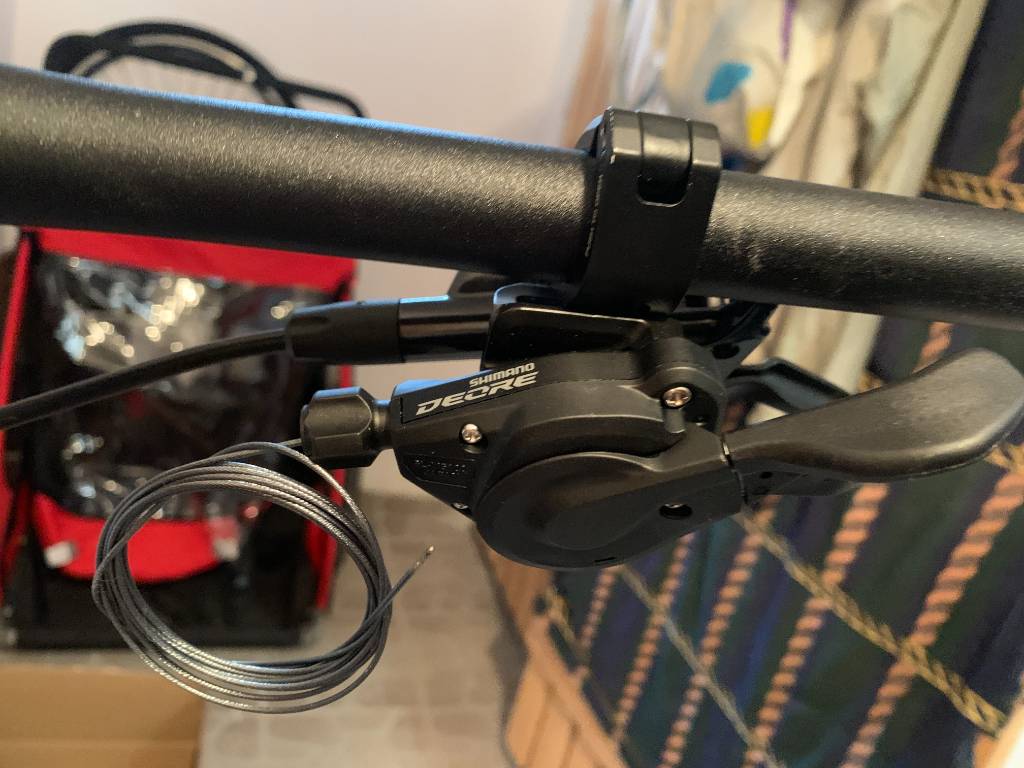

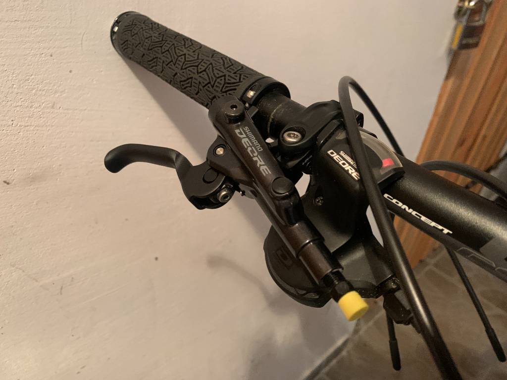

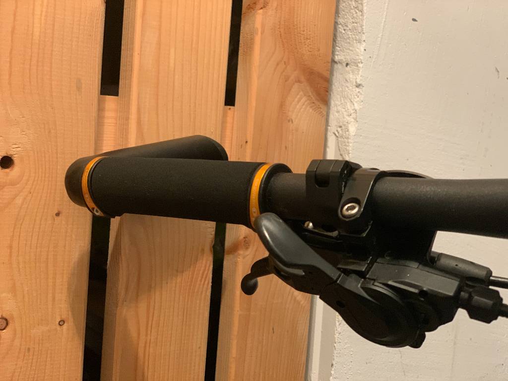

Manetki z Deore m671 zmienione na deore M5000 2x11 ispec EV

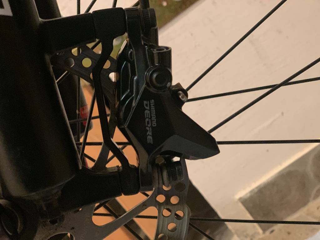

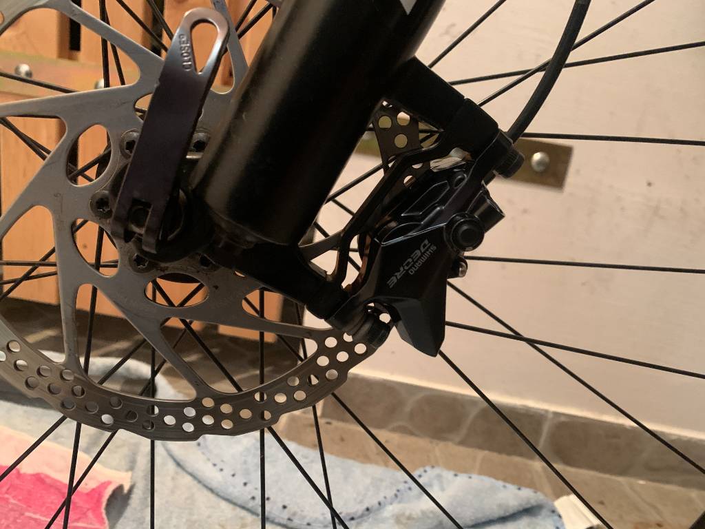

Hamulce z fabrycznych Schimano BR 396 na Schimano Deore M 6100

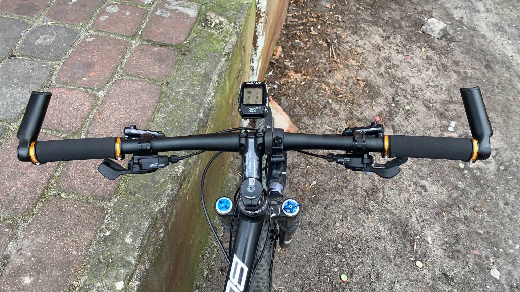

Kierownica z CSL 740 mm na PRO 680 mm
gripy z fabrycznych na crancbrothers

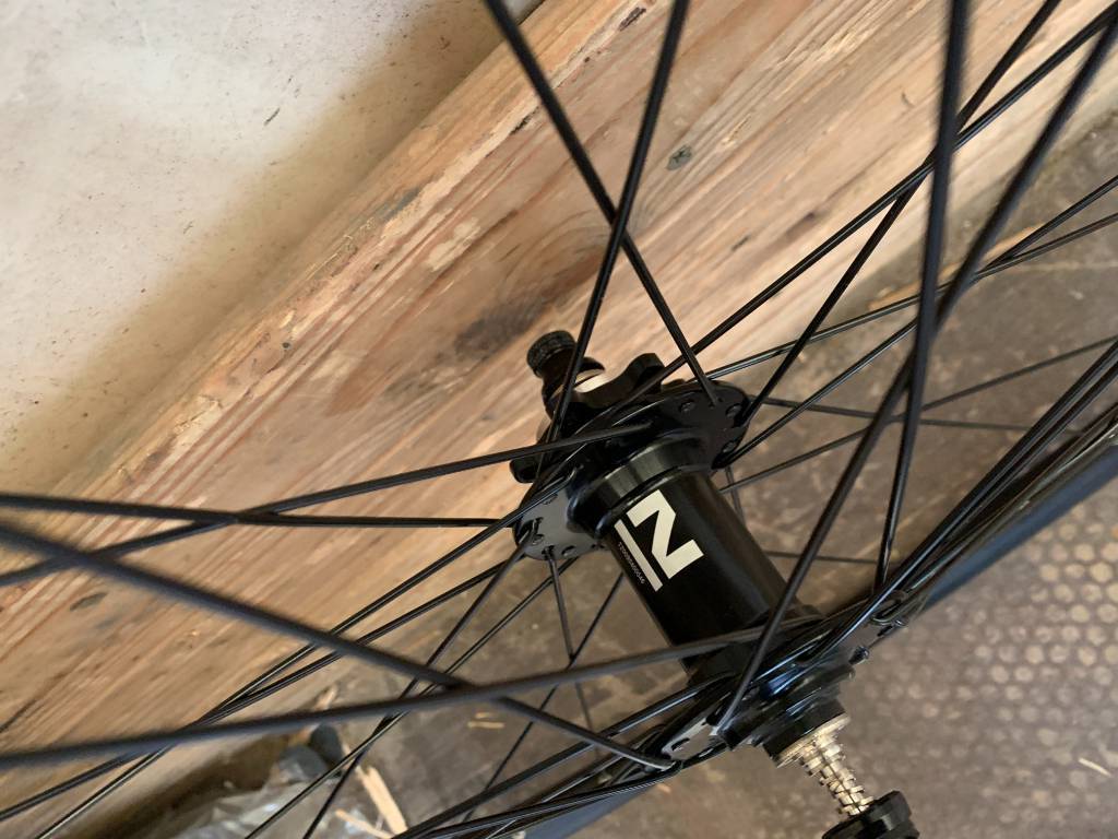

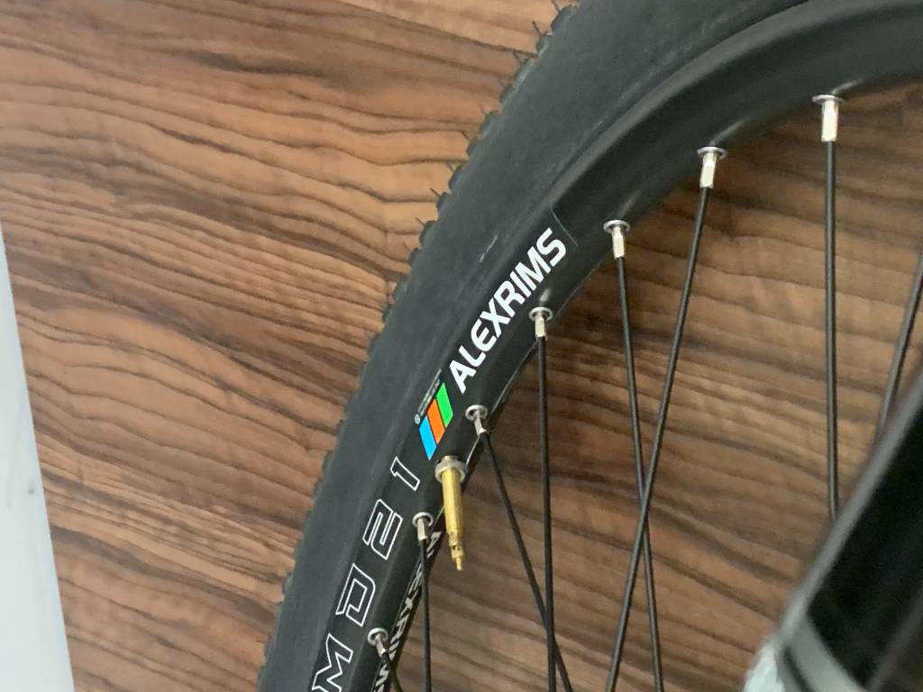

Koła z fabrycznych fokusowych CSL na Alexrims MD21 zaplot na 36 szprych z 32 szprych ( sa sztywniejsze i bardziej pancerne )
Piasty z deore na Novatec na maszynach
Siodelko z CLS na testowe Medicus 4.0 ( byc może wpadnie selle )
Suport z BB52 schimanowskiwgo na Zetto na maszynach
Pedały na wellgo c175 platformy z spd
Dolozone rogi Amoeba Borla

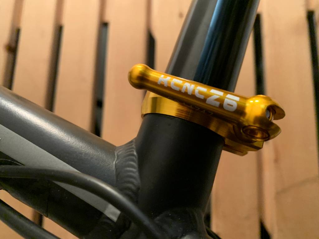

Wymienione stery na accenta na maszynkach , podkladki pod mostkiem kcnc zlote oraz zacisk sztycy zloty kcnc
W planach wymiana sztycy na carbon
Ogolnie sama modyfikacja spowodowala że przez wiele dni tych wrednych wietrznych sniegowo deszczowych spedzilem milo czas w warsztacie w wolnej chwili klejac wszystko pomalu do kupy nie rujnując tym samym budzetu, wiekszosc gratow skompletowalem przed pandemicznym skokiem cen w kosmos
Przez update rowerek toczy sie o wiele lżej, zyskal też kilkaset gram na wadze, napęd spisuje sie rewelacyjnie i nawet odnosze wrazenie że SLX 7000 lepiej gada jak ten poprzedni XT jakoś tak precyzyjniej szybciej sprawniej.
Spory problem mialem z doborem opon gdyz zakupilem Contiego Race Kingi i za chiny nie szlo ich wycentrowac na obreczy a do tego zakladanie ich to droga przez męke wiec zamowilem Schwalbe Smart Sam plus na ktore czekam gdyż ich dostepność tez jest ograniczona
